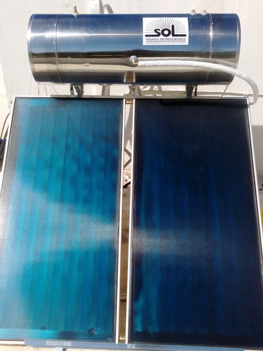

mastorp Δημοσ. 16 Απριλίου 2019 Δημοσ. 16 Απριλίου 2019 Στις 25/3/2019 στις 9:04 ΜΜ, mastorp είπε Kαλησπέρα, αυτόν τον ηλιακό για 4 στουντιο (8 ατομα) πως το βλέπεις? https://www.sol-violaris.com/product/iliakos-thermosifonas-300lt-4-0-glass-inox-sol-violaris-diplhs-energeias/ Το θηρίο... εγκαταστάθηκε 1
makevius Δημοσ. 16 Απριλίου 2019 Δημοσ. 16 Απριλίου 2019 4 ώρες πριν, mastorp είπε Το θηρίο... εγκαταστάθηκε Καλά μπάνια!! Πώς και δεν έβαλες 5 μ2 συλλέκτη?
mastorp Δημοσ. 16 Απριλίου 2019 Δημοσ. 16 Απριλίου 2019 Γιατί το νερό θα γινόταν ατμός... και με τα 4μ2 πιθανόν αργότερα να έχουμε πρόβλημα και να θέλει το κύκλωμα δοχείο διαστολής...
makevius Δημοσ. 16 Απριλίου 2019 Δημοσ. 16 Απριλίου 2019 Τι να σου πώ ..Στα 200 λιτρα συνήθως βάζουν 4μ2 1

gia_nnis Δημοσ. 16 Απριλίου 2019 Δημοσ. 16 Απριλίου 2019 (επεξεργασμένο) 12 ώρες πριν, mastorp είπε Το θηρίο... εγκαταστάθηκε Καλοριζικος και απροβληματιστος..! Αφου εχει 2 συλλεκτες γιατι εχει τετοια συνδεση στη μεση του μποιλερ..? Εκει δεν εισερχεται το κλειστο? Δεν επρεπε να ειναι συνδεδεμενο αναμεσα στους 2 συλλεκτες..???? Ρωτησες τον Βιολαρη για συλλεκτες navi..? Επεξ/σία 16 Απριλίου 2019 από gia_nnis
troi.g Δημοσ. 16 Απριλίου 2019 Δημοσ. 16 Απριλίου 2019 3 λεπτά πριν, gia_nnis είπε Καλοριζικος και απροβληματιστος..! Αφου εχει 2 συλλεκτες γιατι εχει τετοια συνδεση στη μεση του μποιλερ..? Εκει δεν εισερχεται το κλειστο? Δεν επρεπε να ειναι συνδεδεμενο αναμεσα στους 2 συλλεκτες..???? Πολλοί ισχυρίζονται ότι δουλεύει καλύτερα με αυτό τον τρόπο, διότι δεν γίνεται μπέρδεμα στα ταυ.
gia_nnis Δημοσ. 16 Απριλίου 2019 Δημοσ. 16 Απριλίου 2019 3 λεπτά πριν, troi.g είπε Πολλοί ισχυρίζονται ότι δουλεύει καλύτερα με αυτό τον τρόπο, διότι δεν γίνεται μπέρδεμα στα ταυ. Και αυτη η μεγαλη διαδρομη που εχει.. Θελω να πω στον λιγο ηλιο μηπως δυσκολευεται..?
mastorp Δημοσ. 17 Απριλίου 2019 Δημοσ. 17 Απριλίου 2019 Ευχαριστώ... Για την συνδεσμολογία αυτά ειχε μαζί αυτά εβαλα... ομως νομίζω οτι ειναι καλύτερα ετσι απο ακρη σε ακρη... περιμένω να κάνει 2-3 μέρες συνεχόμενη ηλιοφάνεια για να δω μηπως χρειαστει το κύκλωμα δοχείο διαστολής... γιατι βλέπω οτι ήδη πιάνει μεγάλες θερμοκρασίες... θα ήθελα καθρέπτες navi... (δεν μου αρεσει το πίσω μέρος) δεν ρώτησα τον Βιολάρη, ειχα ρωτησει την esolar αλλα ανέβαινε το κοστολόγιο. 1
