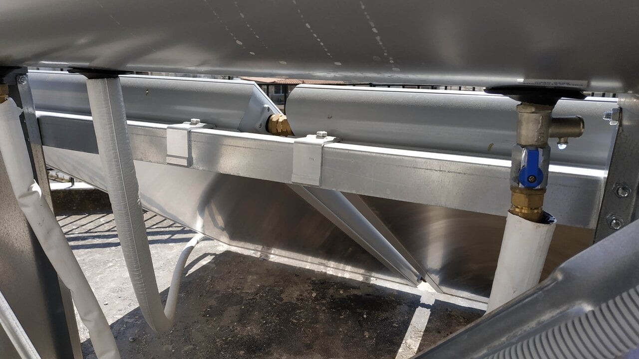

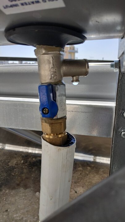

ford22 Δημοσ. 5 Απριλίου 2019 Δημοσ. 5 Απριλίου 2019 Καλησπέρα έβαλα τον sonne το χάλκινο αλλά χάνει νερό από εδώ γιατί;
ΠΑΛΑΒΟΥΡΗΣ Δημοσ. 5 Απριλίου 2019 Δημοσ. 5 Απριλίου 2019 4 ώρες πριν, ford22 είπε Καλησπέρα έβαλα τον sonne το χάλκινο αλλά χάνει νερό από εδώ γιατί; Ζεστάθηκε πολλή και κάνει εκτόνωση, βάλε δοχείο διαστολής για να σε βοηθήσει και το καλοκαίρι γιατί θα έχεις πρόβλημα θα τρέχει πιο πολλή, εχω και εγώ τον ίδιο ηλιακό ,να ξέρεις είναι ο καλύτερος της αγοράς και πολλή δυνατός.Το καλοκαίρι να σκεπάσεις και το ένα κάτοπτρο.
naive Δημοσ. 5 Απριλίου 2019 Δημοσ. 5 Απριλίου 2019 (επεξεργασμένο) Δε νομίζω να ζεστάθηκε τόσο ρε παιδιά με αυτό τον καιρό. Μήπως είναι ελαττωματική η βαλβίδα ή είναι για μικρότερη πίεση απόσο πρέπει. @ford22 μπορείς να δεις αν γράφει κανένα αριθμό επάνω η βαλβίδα; Επεξ/σία 5 Απριλίου 2019 από naive 1
26ska Δημοσ. 5 Απριλίου 2019 Δημοσ. 5 Απριλίου 2019 Από νεράκι σήμερα ίσα που έβγαλε λίγο χλιαρό,μετά το χθεσινό στράγγισμα.Και δεν προβλέπεται ήλιος για το επόμενο τριήμερο...
makevius Δημοσ. 5 Απριλίου 2019 Δημοσ. 5 Απριλίου 2019 Εγώ βλέπω και διαρροή από το κλειστό κύκλωμα . Φαίνονται οι κηλίδες. Άμα ο μάστορας του είπε για 2 ,3 μέρες να μην τον δουλέψει καθόλου μπορεί και να ανέβασε πίεση, εξού και η εκτόνωση.
ford22 Δημοσ. 5 Απριλίου 2019 Δημοσ. 5 Απριλίου 2019 47 λεπτά πριν, makevius είπε Εγώ βλέπω και διαρροή από το κλειστό κύκλωμα . Φαίνονται οι κηλίδες. Άμα ο μάστορας του είπε για 2 ,3 μέρες να μην τον δουλέψει καθόλου μπορεί και να ανέβασε πίεση, εξού και η εκτόνωση. Είσαι γάτος 😀 όντως από το κλειστό έφυγαν λίγα νερά τις προηγούμενες μέρες που είχε πολύ ήλιο και ζεματαγανε τα νερά . Τον ηλιακό το έχω βάλει περίπου ένα μήνα και οκ από το κλειστό δεν ξαναπεταξε νερά. Τις προηγούμενες μέρες που είχε έντονη ηλιοφάνεια η βαλβίδα έβγαζε πολύ νερό αλλά τη μέρα που έβγαλα τη φωτογραφία δεν είχε καθόλου ήλιο γι αυτό μου φαίνεται περίεργο... Νερό τραβάω κάθε μέρα δύο άτομα κάνουμε μπάνιο. Θα κοιτάξω αν έχει κάνα αριθμό πάνω να σας πω. Το δοχείο διαστολής που θα βοηθήσει; Αφού νερά δε ν χάνει από το κλειστό. Το νερό που πετάει η βαλβίδα μέσα από το καζάνι δεν είναι; 1
gia_nnis Δημοσ. 6 Απριλίου 2019 Δημοσ. 6 Απριλίου 2019 21 λεπτά πριν, ford22 είπε Τις προηγούμενες μέρες που είχε έντονη ηλιοφάνεια η βαλβίδα έβγαζε πολύ νερό αλλά τη μέρα που έβγαλα τη φωτογραφία δεν είχε καθόλου ήλιο γι αυτό μου φαίνεται περίεργο... Νερό τραβάω κάθε μέρα δύο άτομα κάνουμε μπάνιο. Θα κοιτάξω αν έχει κάνα αριθμό πάνω να σας πω. Το δοχείο διαστολής που θα βοηθήσει; Αφού νερά δε ν χάνει από το κλειστό. Το νερό που πετάει η βαλβίδα μέσα από το καζάνι δεν είναι; Στις 12/3/2019 στις 8:31 ΜΜ, D.PAT είπε Ανοίγει το ασφαλιστικό μόλις ζεσταθεί λίγο το νερό χωρίς να έχει μεγάλες πιέσεις, κρατάει αέρα το καζάνι, η σωλήνα που πάει μέχρι στο πάνω μέρος του καζανιου, είναι λίγο χαμηλότερα. Υπάρχει λύση, κόψε ένα 10ρακη σωληνάκι λίγο λοξά, και βάλτο μέχρι πάνω στο καζάνι, μετά κόψε το σωληνάκι πρόσωπο με την σωλήνα, το φαινόμενο θα σταματήσει Επισης σε καινουργιους ηλιακους sonne εχει παρατηρηθει στους συλλεκτες-τζαμι υγρασια..!!!
