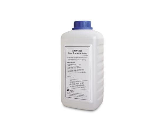

kajagoogoo Δημοσ. 26 Μαρτίου 2019 Δημοσ. 26 Μαρτίου 2019 8 ώρες πριν, shack είπε το αντιψυκτικό που είχα ζητήσει (ως προπυλενογλυκόλη βέβαια) από κατάστημα υδραυλικών και δεν είχε καμία ετικέτα, θέλω να πιστεύω ότι είχε τα δέοντα μέσα. Θυμάσαι, μήπως, τί χρώμα ήταν το υγρό και σε τί συσκευασία ήταν μέσα; πχ, διάφανη ή αδιάφανη, μπουκάλι σαν του εμφιαλωμένου νερού ή άλλο πλαστικό δοχείο;

shack Δημοσ. 26 Μαρτίου 2019 Δημοσ. 26 Μαρτίου 2019 2 ώρες πριν, kajagoogoo είπε Θυμάσαι, μήπως, τί χρώμα ήταν το υγρό και σε τί συσκευασία ήταν μέσα; πχ, διάφανη ή αδιάφανη, μπουκάλι σαν του εμφιαλωμένου νερού ή άλλο πλαστικό δοχείο; Το υγρό είναι τελείως διαφανές (νομίζω έχω ακόμα) και σε διάφανο πλαστικό μπουκάλι, όχι τελείως διάφανο όπως του νερού λίγο άσπρο, με κόκκινο καπάκι. 1

gia_nnis Δημοσ. 27 Μαρτίου 2019 Δημοσ. 27 Μαρτίου 2019 (επεξεργασμένο) 5 ώρες πριν, shack είπε Το υγρό είναι τελείως διαφανές (νομίζω έχω ακόμα) και σε διάφανο πλαστικό μπουκάλι, όχι τελείως διάφανο όπως του νερού λίγο άσπρο, με κόκκινο καπάκι. Εμενα μου εβαλαν τετοιο. Διαφανες και αν βαλεις μεσα δαχτυλο και το τραβηξεις ειναι σαν λαδι,εχει δηλαδη ρευστοτητα..! Επεξ/σία 27 Μαρτίου 2019 από gia_nnis 1
