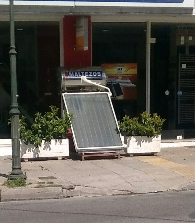

troi.g Δημοσ. 23 Μαρτίου 2019 Δημοσ. 23 Μαρτίου 2019 2 ώρες πριν, Zinko είπε Σημερα με μικρη χρηση εχει ζεστο αλλα οχι καυτο...τι γινεται αναρωτιεμαι;;ηρθαν το εφτιαξαν το υποτιθενενο σιφωνι.... Τελικά σου άλλαξαν σωλήνες. Σήμερα κατά σύμπτωση πέρασα από το κατάστημα που σου είχα πει στη νέα Ιωνία, και είναι όπως σου είχα πει, με χάλκινους σωλήνες. 1
