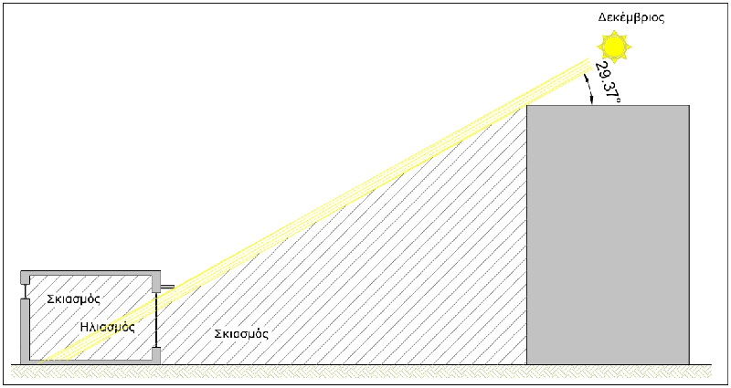

haris_216 Δημοσ. 21 Μαρτίου 2019 Δημοσ. 21 Μαρτίου 2019 16 λεπτά πριν, vasilk είπε Το χειμώνα (Δεκέμβρη, Ιανουάριο) θα έχεις σκίαση το μεσημέρι. Όχι ολική αλλά θα έχεις σκίαση. Για να μην υπάρχει σκίαση πρέπει να είσαι μακριά από το εμπόδιο περίπου 2.5 φορές το ύψος του. Αν τα κλιμακοστάσιο είναι 2.20-2.50 μέτρα ύψος τότε για να μην έχεις σκίαση πρέπει να είσαι 5.50-6.00 μέτρα μακριά του. Εγώ ξέρω για 1,5 φορά το ύψος του όποιου εμποδίου υπάρχει (προς νότο)
vasilk Δημοσ. 21 Μαρτίου 2019 Δημοσ. 21 Μαρτίου 2019 (επεξεργασμένο) 17 λεπτά πριν, haris_216 είπε Εγώ ξέρω για 1,5 φορά το ύψος του όποιου εμποδίου υπάρχει (προς νότο) Όχι, δεν είναι 1.5 φορά. Εξαρτάται από το γεωγραφικό πλάτος. Για Αθήνα είναι περίπου 2.5 φορές. Πιο βόρεια είναι ακόμα περισσότερο 3 ή 3+ φορές. Ακόμα και νότια, πχ Κρήτη, είναι κάπου 2+ φορές. 32 λεπτά πριν, 26ska είπε Ο εγκαταστατης μου είπε ότι θα είναι πολύ μικρή,δεν θα επηρεάσει,ελπίζω να είναι ετσι και να μην δημιουργήσει πρόβλημα. Το "μικρή" ή "μεγάλη” είναι λίγο γενικές έννοιες. Μικρή είναι και 10%, μικρή είναι και το 30%. Το πρόβλημα είναι ότι η σκίαση θα είναι στην καρδιά του χειμώνα (όταν χρειάζεται περισσότερο τον ήλιο) και επίσης τις μεσημεριανές ώρες, τις καλές - αποδοτικές ώρες, τότε δηλαδή που αποδίδει ο ηλιακός. Είναι διαφορετικό να σκιαστεί το 20% του συλλέκτη στης 9:00-10:00 ή 15:00-16:00 και διαφορετικό να σκιαστεί το 20% το συλλέκτη 12:00-13:00. Το ερώτημα είναι: θα μπορούσε να γίνει κάτι καλύτερο; να μπει κάπου αλλού (καλύτερα) ο ηλιακός; Αν ναι, τότε κακός μπήκε εκεί. Αν όχι, τζάμπα το συζητάμε. Μπήκε όπου μπορούσε. Επεξ/σία 21 Μαρτίου 2019 από vasilk
26ska Δημοσ. 21 Μαρτίου 2019 Δημοσ. 21 Μαρτίου 2019 13 λεπτά πριν, vasilk είπε Όχι, δεν είναι 1.5 φορά. Εξαρτάται από το γεωγραφικό πλάτος. Για Αθήνα είναι περίπου 2.5 φορές. Πιο βόρεια είναι ακόμα περισσότερο 3 ή 3+ φορές. Ακόμα και νότια, πχ Κρήτη, είναι κάπου 2+ φορές. Το "μικρή" ή "μεγάλη” είναι λίγο γενικές έννοιες. Μικρή είναι και 10%, μικρή είναι και το 30%. Το πρόβλημα είναι ότι η σκίαση θα είναι στην καρδιά του χειμώνα (όταν χρειάζεται περισσότερο τον ήλιο) και επίσης τις μεσημεριανές ώρες, τις καλές - αποδοτικές ώρες, τότε δηλαδή που αποδίδει ο ηλιακός. Είναι διαφορετικό να σκιαστεί το 20% του συλλέκτη στης 9:00-10:00 ή 15:00-16:00 και διαφορετικό να σκιαστεί το 20% το συλλέκτη 12:00-13:00. Το ερώτημα είναι: θα μπορούσε να γίνει κάτι καλύτερο; να μπει κάπου αλλού (καλύτερα) ο ηλιακός; Αν ναι, τότε κακός μπήκε εκεί. Αν όχι, τζάμπα το συζητάμε. Μπήκε όπου μπορούσε. Θα μπορούσε να μπει καλύτερα,αλλά μου είπε αν τον έβαζε πιο πίσω,αν έβαζε άλλος ένοικος ηλιακό μπροστά στο χώρο που θα έμενε από το δικό μου,θα έκανε μεγαλύτερη σκιά ο μπροστά ηλιακός.Τωρα τι να πω κ εγώ...
haris_216 Δημοσ. 21 Μαρτίου 2019 Δημοσ. 21 Μαρτίου 2019 (επεξεργασμένο) 34 λεπτά πριν, vasilk είπε Όχι, δεν είναι 1.5 φορά. Εξαρτάται από το γεωγραφικό πλάτος. Για Αθήνα είναι περίπου 2.5 φορές. Πιο βόρεια είναι ακόμα περισσότερο 3 ή 3+ φορές. Ακόμα και νότια, πχ Κρήτη, είναι κάπου 2+ φορές. Θα επιμείνω στο 1,5. Όχι για να σου πάω κόντρα φυσικά αλλά γιατί η παρατήρηση στην ταράτσα μου (με δεδομένη θέση δώματος και γειτονικών ηλιακών) αλλά και σχετικές συζητήσεις με υδραυλικούς μου λένε άλλα. Βαριέμαι να το αναλύσω πολύ αλλά αν ρίξεις μια ματιά εδώ, το οποίο βέβαια δεν αφορά ηλιακούς αλλά σκίαση και ηλιασμό γενικότερα, θα δεις ότι μάλλον συνηγορεί προς το 1,5. πχ Σχήμα 2.6. Ηλιασμός και σκιασμός από τον περιβάλλοντα χώρο και από προεξοχές, για νότια προσανατολισμένη επιφάνεια με 10ο απόκλιση προς τη ∆ύση, στις 12:00 το μεσημέρι το ∆εκέμβριο, για γεωγραφικό πλάτος 38ο Β. Όπου βέβαια η Αθήνα είναι περίπου στο 38 (37 και 59 για την ακρίβεια). Και φυσικά ούτε και η Κρήτη ή η Αλεξανδρούπολη , με 35 ή 40, θα άλλαζαν δραματικά τα δεδομένα Επεξ/σία 21 Μαρτίου 2019 από haris_216

vasilk Δημοσ. 21 Μαρτίου 2019 Δημοσ. 21 Μαρτίου 2019 1 ώρα πριν, haris_216 είπε Θα επιμείνω στο 1,5. Όχι για να σου πάω κόντρα φυσικά αλλά γιατί η παρατήρηση στην ταράτσα μου (με δεδομένη θέση δώματος και γειτονικών ηλιακών) αλλά και σχετικές συζητήσεις με υδραυλικούς μου λένε άλλα. Βαριέμαι να το αναλύσω πολύ αλλά αν ρίξεις μια ματιά εδώ, το οποίο βέβαια δεν αφορά ηλιακούς αλλά σκίαση και ηλιασμό γενικότερα, θα δεις ότι μάλλον συνηγορεί προς το 1,5. πχ Σχήμα 2.6. Ηλιασμός και σκιασμός από τον περιβάλλοντα χώρο και από προεξοχές, για νότια προσανατολισμένη επιφάνεια με 10ο απόκλιση προς τη ∆ύση, στις 12:00 το μεσημέρι το ∆εκέμβριο, για γεωγραφικό πλάτος 38ο Β. Όπου βέβαια η Αθήνα είναι περίπου στο 38 (37 και 59 για την ακρίβεια). Και φυσικά ούτε και η Κρήτη ή η Αλεξανδρούπολη , με 35 ή 40, θα άλλαζαν δραματικά τα δεδομένα Το 2,5 το θυμόμουν από κάπου που το είχα διαβάσει (δεν θυμάμαι που το είχα διαβάσει) αλλά τώρα έκατσα και το υπολόγισα μόνος μου και όντως δεν είναι 2,5. Είναι απλή τριγωνομετρία: 1/tan(γωνίας ήλιου). Η γωνία του ήλιου 21Δεκ. για την Αθήνα με φ=38 είναι 28,5. Οπότε 1/tan(28.5)=1.84 Επειδή 28,5 είναι η μεγαλύτερη γωνία ακριβώς το μεσημέρι αλλά πριν και μετά η γωνία είναι και μικρότερη, καλά είναι να έχουμε και ένα "αέρα" από το (1,84 x ύψος). Άρα για να είσαι σίγουρος ότι δεν θα σε σκιάσει κάτι, καλό είναι να είσαι μακριά περίπου 2 φορές το ύψος του εμποδίου.
haris_216 Δημοσ. 21 Μαρτίου 2019 Δημοσ. 21 Μαρτίου 2019 7 λεπτά πριν, vasilk είπε Το 2,5 το θυμόμουν από κάπου που το είχα διαβάσει (δεν θυμάμαι που το είχα διαβάσει) αλλά τώρα έκατσα και το υπολόγισα μόνος μου και όντως δεν είναι 2,5. Είναι απλή τριγωνομετρία: 1/tan(γωνίας ήλιου). Η γωνία του ήλιου 21Δεκ. για την Αθήνα με φ=38 είναι 28,5. Οπότε 1/tan(28.5)=1.84 Επειδή 28,5 είναι η μεγαλύτερη γωνία ακριβώς το μεσημέρι αλλά πριν και μετά η γωνία είναι και μικρότερη, καλά είναι να έχουμε και ένα "αέρα" από το (1,84 x ύψος). Άρα για να είσαι σίγουρος ότι δεν θα σε σκιάσει κάτι, καλό είναι να είσαι μακριά περίπου 2 φορές το ύψος του εμποδίου. Δεν θα διαφωνήσω με τους υπολογισμούς σου. Απλά θεωρώ ότι το 1,5 είναι ένας γενικά αποδεκτός τυφλοσούρτης για την Ελλάδα με τις εξής παραδοχές: Δίνει τη δυνατότητα, ειδικά σε πολυκατοικίες, να μπουν ηλιακοί σε περισσότερα διαμερίσματα που ίσως να μην ήταν εφικτό αν κρατούσαν μεγαλύτερες αποστάσεις. "Λειτουργεί" σε όλη την Ελλάδα, όπως και η συνήθης κλίση των 45 μοιρών, χωρίς δραματικές διαφορές στην απόδοση. Με δεδομένο ότι ο ήλιος είναι στο κατώτερό του σημείο μικρό χρονικό διάστημα, η περίοδος πιθανής σκίασης με το 1,5 είναι μικρή όπως και η σκιά που θα κάνει πάνω στο συλλέκτη. 1
