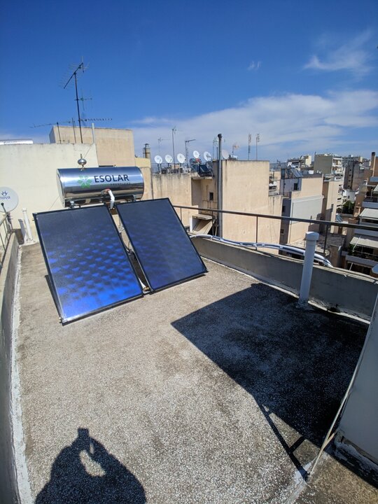

26ska Δημοσ. 21 Μαρτίου 2019 Δημοσ. 21 Μαρτίου 2019 (επεξεργασμένο) Σε τι είχατε αναφερθεί ότι πρέπει να τα πιάνουμε και να καίνε στον ηλιακό;Όσο για το θέμα της σκίασης, η φωτογραφία είναι τραβηγμένη τώρα 1 η ώρα το μεσημέρι, δεν νομίζω να επηρεάζει. Επεξ/σία 21 Μαρτίου 2019 από 26ska 1
vasilk Δημοσ. 21 Μαρτίου 2019 Δημοσ. 21 Μαρτίου 2019 29 λεπτά πριν, 26ska είπε Σε τι είχατε αναφερθεί ότι πρέπει να τα πιάνουμε και να καίνε στον ηλιακό;Όσο για το θέμα της σκίασης, η φωτογραφία είναι τραβηγμένη τώρα 1 η ώρα το μεσημέρι, δεν νομίζω να επηρεάζει. Το χειμώνα (Δεκέμβρη, Ιανουάριο) θα έχεις σκίαση το μεσημέρι. Όχι ολική αλλά θα έχεις σκίαση. Για να μην υπάρχει σκίαση πρέπει να είσαι μακριά από το εμπόδιο περίπου 2.5 φορές το ύψος του. Αν τα κλιμακοστάσιο είναι 2.20-2.50 μέτρα ύψος τότε για να μην έχεις σκίαση πρέπει να είσαι 5.50-6.00 μέτρα μακριά του.
26ska Δημοσ. 21 Μαρτίου 2019 Δημοσ. 21 Μαρτίου 2019 2 λεπτά πριν, vasilk είπε Το χειμώνα (Δεκέμβρη, Ιανουάριο) θα έχεις σκίαση το μεσημέρι. Όχι ολική αλλά θα έχεις σκίαση. Για να μην υπάρχει σκίαση πρέπει να είσαι μακριά από το εμπόδιο περίπου 2.5 φορές το ύψος του. Αν τα κλιμακοστάσιο είναι 2.20-2.50 μέτρα ύψος τότε για να μην έχεις σκίαση πρέπει να είσαι 5.50-6.00 μέτρα μακριά του. Ο εγκαταστατης μου είπε ότι θα είναι πολύ μικρή,δεν θα επηρεάσει,ελπίζω να είναι ετσι και να μην δημιουργήσει πρόβλημα.
