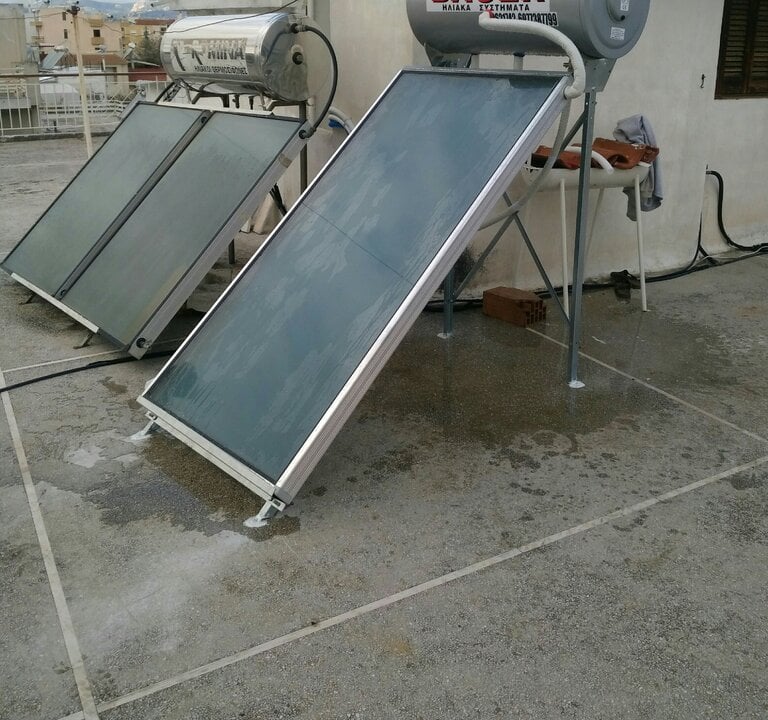

papoys1 Δημοσ. 20 Μαρτίου 2019 Δημοσ. 20 Μαρτίου 2019 (επεξεργασμένο) 10 λεπτά πριν, 26ska είπε Παππού εγώ είμαι μεμτον esolar,όχι μεμτον Μαλτέζο. Α σόρυ ESOLAR τότε δικό μου το λάθος αλλά για σένα ήταν η απάντηση. Και για να ευλογούμε και τα γένια μας δες σωστή τοποθέτηση αρμαφλέξ που έκανα μόνος πριν 1-2 μήνες που άλλαξα το δικό μου μπόιλερ γιατί το παλιό τρύπησε.Και είμαι ερασιτέχνης.Δικαιολογείς εσύ μετά τον επαγγελματία που την πληρώνεις και από πάνω;;;;; Σου επιτρέπω να την εκτυπώσεις και να του την τρίψεις στη μούρη. Edit.Η φωτογραφία είναι από το αρχείο.Δεν ανέβηκα τώρα πάνω. Επεξ/σία 20 Μαρτίου 2019 από papoys1 3

troi.g Δημοσ. 20 Μαρτίου 2019 Δημοσ. 20 Μαρτίου 2019 5 ώρες πριν, Zinko είπε Εμενα θα ρθουν να το δουν για να φτιαξουν το σιφωνι που λεγαμε στον μαλτεζο...εγω πως θα κσταλαβω οτι το εφτιαξαν;;κ οτι δεν εκαναν αλλη πατατα;;; 45 λεπτά πριν, 26ska είπε Ως άσχετος που είμαι,θέλω καθοδήγηση.Ποιες μονώσεις πρέπει να φτιάξω και με ποιο τρόπο; Λοιπόν για να σας λυθούν μερικές απορίες, για το πώς θα πρέπει να είναι η σωλήνα της εισαγωγής, και το πώς θα έπρεπε να είναι τα μονωτικά ( αρμαφλεξ) και η μόνωση στο δάπεδο. Έχω κόψει την μάρκα μην τυχόν και βρεθούν μερικοί ότι κάνω διαφήμιση. Για το δεξί ηλιακό μιλάμε έτσι? 3
