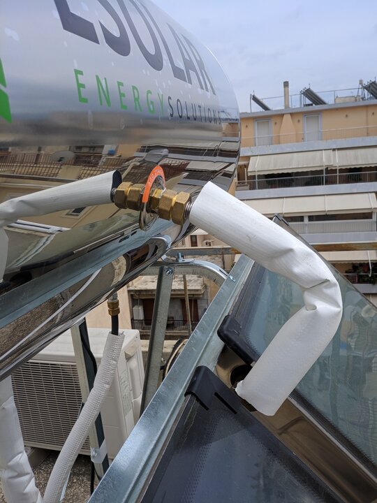

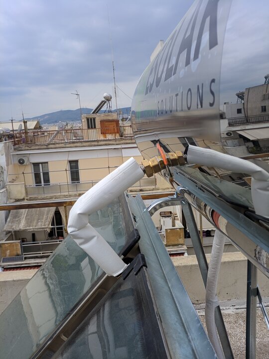

kstgr Δημοσ. 19 Μαρτίου 2019 Δημοσ. 19 Μαρτίου 2019 (επεξεργασμένο) 12 ώρες πριν, Zinko είπε Εινσι ζεστα δεν καινε..τα ακουμπαω ανετα.. Μονώσεις ανύπαρκτες στους σωλήνες ζεστού και κρύου νερού χρήσης, ανεπαρκέστατες μονώσεις στο σωλήνα κλειστού κυκλώματος, εντελώς λάθος κλίση στο σωλήνα που πάει το ζεστό υγρό κλειστού στο μπόιλερ. 11 ώρες πριν, adsl2+ είπε Ο ΜΑΛΤΕΖΟΣ βάζει σωλήνα χαλκού με μόνωση, αυτό που βλέπω μάλλον είναι πλαστική τουμπόραμα Ινοξ βάζει με δική του μόνωση. Φυσικά τις γωνίες πρέπει να τις μονώσεις εσύ Επεξ/σία 19 Μαρτίου 2019 από kstgr 1

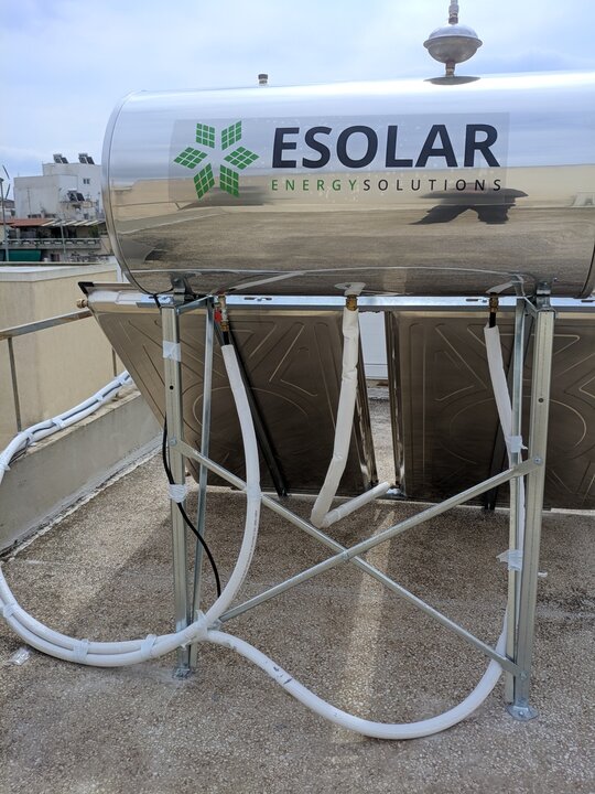

Devotee Δημοσ. 20 Μαρτίου 2019 Δημοσ. 20 Μαρτίου 2019 15 ώρες πριν, Wizard270 είπε @Devotee Το πήρα, αλλά μάλλον θα το επιστρέψω. Οι θηλιές στο πάνω και κάτω μέρος δεν φτάνουν καλά ταυτόχρονα από την πίσω πλευρά γιατί πρέπει να περάσουν από το κάτω μέρος της βάσης (ούτε να το περιγράψω δεν μπορώ...) Εννοείται περνούν από κάτω...αλλά θέλουν καλό τέντωμα,μην το φοβάσαι!!Με ένα κομπάκι μπροστά από κάθε κλίπ(όπως τό'χω εγώ) φτάνουν ακριβώς!!!Δοκίμασέ το αυτό που σου λέω.... 22 ώρες πριν, 26ska είπε Να μαι κ εγώ. Κάτι παίζει,πάρε τον Χρίστο τηλ,αλλιώς πάρε την εταιρεία!! Νά ο δικός μου.... Επίσης,δεν βλέπω ούτε το μαύρο πλαστικό κάλυμμα στην ένωση με το μπόιλερ....🤔
26ska Δημοσ. 20 Μαρτίου 2019 Δημοσ. 20 Μαρτίου 2019 (επεξεργασμένο) 40 λεπτά πριν, Devotee είπε Εννοείται περνούν από κάτω...αλλά θέλουν καλό τέντωμα,μην το φοβάσαι!!Με ένα κομπάκι μπροστά από κάθε κλίπ(όπως τό'χω εγώ) φτάνουν ακριβώς!!!Δοκίμασέ το αυτό που σου λέω.... Κάτι παίζει,πάρε τον Χρίστο τηλ,αλλιώς πάρε την εταιρεία!! Νά ο δικός μου.... Επίσης,δεν βλέπω ούτε το μαύρο πλαστικό κάλυμμα στην ένωση με το μπόιλερ....🤔 Κάτι παίζει,τι εννοείς;Να πάρω και να πω τι;Για να ξέρω τι βλέπω στραβό,για να το ζητήσω.Οι συλλέκτες μας είναι οι ίδιοι, παιχνίδι του φωτός είναι,να υποθέσω.Η τελευταία φώτο είναι για τη μόνωση που σας έλεγα. Λέτε να επηρεάζει η είσοδος για την ταράτσα με σκίαση τον ηλιακό; Επεξ/σία 20 Μαρτίου 2019 από 26ska

26ska Δημοσ. 20 Μαρτίου 2019 Δημοσ. 20 Μαρτίου 2019 (επεξεργασμένο) 1 ώρα πριν, 26ska είπε Κάτι παίζει,τι εννοείς;Να πάρω και να πω τι;Για να ξέρω τι βλέπω στραβό,για να το ζητήσω.Οι συλλέκτες μας είναι οι ίδιοι, παιχνίδι του φωτός είναι,να υποθέσω.Η τελευταία φώτο είναι για τη μόνωση που σας έλεγα. Λέτε να επηρεάζει η είσοδος για την ταράτσα με σκίαση τον ηλιακό; Αναμένω οδηγίες παιδιά αν βλέπετε κάτι στραβό που να επηρεάζει τη λειτουργία του ηλιακού κ πως να κινηθώ, ευχαριστώ προκαταβολικά!Εβαλα υποτίθεται premium ηλιακό και περίμενα και την ανάλογη εγκατάσταση.Απο ζεστό νερό πως πάτε σήμερα;Εχει μόνο ζεστό ο δικός μου,όχι καυτό.Χθες βέβαια κάνανε 3 άτομα μπάνιο και πολύ πλύσιμο πιατων,κατσαρολων κτλ. Επεξ/σία 20 Μαρτίου 2019 από 26ska
