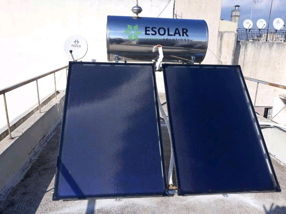

makevius Δημοσ. 19 Μαρτίου 2019 Δημοσ. 19 Μαρτίου 2019 (επεξεργασμένο) Κανονικά έπρεπε να καίνε αυτά .Εγώ στην θέση σου θα πήγαινα στο Μαλτέζο, ειναι τριπλής μήπως θέλει καμιά εξαέρωση.. Πάντως αν και σήμερα αύριο δε ζεστάνει καλά πήγαινε.. Και ο σωλήνας φαίνετε καθαρά οτι εχει αρνητικη κλίση, δε θα έπρεπε. Επεξ/σία 19 Μαρτίου 2019 από makevius

vasilk Δημοσ. 19 Μαρτίου 2019 Δημοσ. 19 Μαρτίου 2019 1 ώρα πριν, Zinko είπε Εινσι ζεστα δεν καινε..τα ακουμπαω ανετα.. Το είχα υποψιαστεί, είναι το πρώτο που σου έγραψα. Δεν υπάρχει σωστή κλήση για να κυκλοφορεί άνετα το νερό. Και αν δεν είναι οφθαλμαπάτη, πρέπει να δημιουργείται και σιφώνι που σου έγραψε και ο φίλος πιο πάνω. Δείγμα ανευθυνότητας από τον εγκαταστάτη αλλά και από τις εταιρίες γενικότερα. Τα δοχεία με την είσοδο του κλειστού κυκλώματος στη μέση έχουν σχεδιαστεί για διπλούς συλλέκτες. Για μονό συλλέκτη δεν είναι κατάλληλα. Για μονούς συλλέκτες καταλληλότερα είναι με είσοδο στα πλάγια. Δεν μπορεί να μην το καταλαβαίνουν οι εταιρίες και οι πωλητές τους αλλά κάνουν την πάπια. Άσε να του πουλήσουμε και σιγά μην καταλάβει ο άσχετος πελάτης. Ανευθυνότητα και από τον εγκαταστάτη φυσικά. ΟΚ, είναι δύσκολη να δώσεις καλή κλήση αλλά κάτι μπορεί να γίνει. Όχι να του το αφήσεις με συφώνι του ανθρώπου. Στο σπίτι του έτσι το έχει, με σιφώνι; Έστω κόψε 3εκ.-4εκ. τη σωλήνα να φτάσει τουλάχιστον 0 η κλήση. Πως να κυκλοφορήσει το ζεστό νερό με το σιφώνι που του άφησες; Αυτή η εγκατάσταση δεν θα αποδώσει ποτέ το 100%. Άποψη μου, στείλε τους τη φωτογραφία και να απαιτήσεις να κόψουν το κώλο τους και να κάνουν κάτι ώστε να έχει λίγο καλύτερη κλήση. Ας βρούνε αυτοί τι πρέπει να κάνουν. Δουλειά τους είναι. Έχω δει πολλά τέτοια. Και ψάχνεται ο καημένος ο κοσμάκης γιατί δεν αποδίδει ο ηλιακός. Αν είναι να γίνουμε ειδικοί για να καταλάβουμε τι μ@λ@κία κάνει ο κάθε ανεύθυνος εγκαταστάτης θα το βάζαμε μόνοι μας. 3 1

papoys1 Δημοσ. 19 Μαρτίου 2019 Δημοσ. 19 Μαρτίου 2019 (επεξεργασμένο) 1 ώρα πριν, Zinko είπε Τρεχα γυρευε δηλαδη....με τις μοιρες με τον προσανατολισμο τι παιζει;;;;πως θα το ελεγξω;; Παλιά έβαζαν λαστιχένιους σωλήνες οι οποίοι είναι πολύ εύκαμπτοι εύκολοι στην τοποθέτηση και δεν υπήρχαν προβλήματα κυκλοφορίας του νερού. Τώρα για να ρίξουν το κόστος βάζουν αυτό το τουμπόραμα το οποίο για να το λυγίσεις πρέπει να είσαι μπρατσαράς και μερικές φορές όταν είναι μικρό δεν μπορείς να του δώσεις την σωστή κλίση όπως έγινε με το πάνω δικό σου φίλε. Καλά ρε παιδί μου μα πόσο άσχετοι είναι κάποιοι.Μόνο φανταχτερές ιστοσελίδες με ωραία λόγια ξέρουν να φτιάχνουν.Παιδιά να προσέχετε τις φανταχτερές ιστοσελίδες.Συνήθως κρύβονται ανίδεοι από πίσω και προσπαθούν με αυτό τον τρόπο να βρούνε πελάτη.Φίλε να τους πάρεις να τους ξεχέσεις και να τους πεις να έρθουν να το φτιάξουν. Edit.Θα ήθελα να προσθέσω ότι φταίνε και οι κατασκευάστριες εταιρείες.Βάλε ρε παιδί μου την υποδοχή στο μπόιλερ 5-10 πόντους ψηλότερα να μπορεί ο μάστορας να βάλει πιο εύκολα τη σωλήνα και να μην υπάρχει πιθανότητα να κάνει σιφόνι. Σου χαλάει τη μόστρα και δεν μπορείς να βάλεις τη φίρμα ή όλοι φασόν βγαίνουν και απλά μπαίνει πάνω μία φίρμα;;;;Και ο δικός μου που έβαλα πρόπερσι το ίδιο πρόβλημα είχε αλλά ευτυχώς με τα χίλια ζόρια και πιέζοντας δύο το τουμπόραμα το οποίο δε λύγιζε με τίποτε πετύχαμε την κανονική κλίση. 1 ώρα πριν, 26ska είπε Να μαι κ εγώ. Μεγειά και καλοδούλευτος αλλά δεν μπορώ με τρώει και θα το πω. Πως σου βάλανε έτσι το πάνω αρμαφλέξ.!!!!!!!!!!!!!!! Τσιγκουνεύτηκαν να βάλουν 10 πόντους ακόμη να δείχνει όμορφο;;;;;;; Σα ξεχειλωμένη κυλότα είναι. Επεξ/σία 19 Μαρτίου 2019 από papoys1 3
