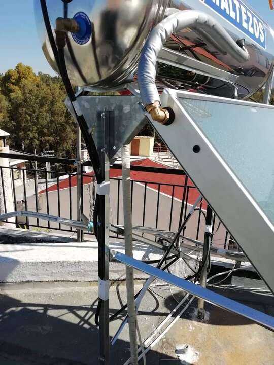

vasilk Δημοσ. 19 Μαρτίου 2019 Δημοσ. 19 Μαρτίου 2019 Αν γίνει σωστή εγκατάσταση σιγά μην θέλει 3 μέρες για να ζεσταίνει το νερό. Με τέτοια ηλιοφάνεια που έχει αυτές τις μέρες ακόμα και σε 3 (μεσημεριανές) ώρες από την εγκατάσταση έχεις ζεστό νερό να κάνεις μπάνιο (42-45 βαθμούς). ΟΚ, δεν θα έχει τόσο για να κάνουν 3-4 άτομα αλλά σίγουρα θα μιλάμε για ζεστό νερό και όχι για χλιαρό. Άντε αν τελειώσει αργά η εγκατάσταση και δεν προλάβεις τις καλές ώρες να το δεις την επόμενη μέρα μέχρι το μεσημέρι. Αρκεί ο εγκαταστάτης να ήταν σωστός και να έκανε τη μίξη των υγρών έξω και όχι να τα έριξε ξεχωριστά μέσα. Αν η μίξη γίνει έξω και ρίχνεις μέσα έτοιμο μείγμα τότε η κυκλοφορία γίνεται αμέσως, δεν θέλει μέρες. 10 ώρες πριν, Zinko είπε Ναι ειχα εναν αρχαιο 30ετιας απο το foco αν εχεις ακουστα....ζεματαγε...οποτε οι σωληνες εινσι κομπλε...τι μπορει αλλο να συμβαινει;;φυγαν πολλα λεφτα κ εχω φρικαρει οτι υπολειτουργει τουλαχιστον να βρουμε το μυστηριο ..... Μπορώ να σκεφτώ 2 πράγματα που μπορεί να μην έγιναν σωστά στην εγκατάσταση. - Να μην έχει καλή κλήση ο σωλήνας που στέλνει το ζεστό νερό του κλειστού κυκλώματος στο δοχείο. Συμβαίνει όταν έχεις μονό συλλέκτη (έξοδο στα πλάγια) και δοχείο με είσοδο στο κέντρο. Αν δεν το προσέξει καλά ο εγκαταστάτης δημιουργείται σημείο με 0 κλήση και το ζεστό νερό δυσκολεύεται να κυκλοφορήσει. Αν ο συλλέκτης είναι διπλός δεν δημιουργείται τέτοιο θέμα. Βγάλε μια φωτογραφία να το δούμε. - Ο εγκαταστάτης βαριέται να κάνει τη μίξη των υγρών έξω και ρίχνει την προπυλενογλυκόλη σκέτη μέσα και μετά ρίχνει το νερό. Η προπυλενογλυκόλη κάθεται κάτω και δεν αφήνει το νερό να κυκλοφορεί. Θέλει πολλές μέρες να διαλυθεί και να γίνει σωστά η κυκλοφορία. Πρέπει να είναι εντελώς ανεύθυνος ο εγκαταστάτης όμως για να κάνει αυτό το πράγμα. 2

Zinko Δημοσ. 19 Μαρτίου 2019 Δημοσ. 19 Μαρτίου 2019 2 ώρες πριν, vasilk είπε Αν γίνει σωστή εγκατάσταση σιγά μην θέλει 3 μέρες για να ζεσταίνει το νερό. Με τέτοια ηλιοφάνεια που έχει αυτές τις μέρες ακόμα και σε 3 (μεσημεριανές) ώρες από την εγκατάσταση έχεις ζεστό νερό να κάνεις μπάνιο (42-45 βαθμούς). ΟΚ, δεν θα έχει τόσο για να κάνουν 3-4 άτομα αλλά σίγουρα θα μιλάμε για ζεστό νερό και όχι για χλιαρό. Άντε αν τελειώσει αργά η εγκατάσταση και δεν προλάβεις τις καλές ώρες να το δεις την επόμενη μέρα μέχρι το μεσημέρι. Αρκεί ο εγκαταστάτης να ήταν σωστός και να έκανε τη μίξη των υγρών έξω και όχι να τα έριξε ξεχωριστά μέσα. Αν η μίξη γίνει έξω και ρίχνεις μέσα έτοιμο μείγμα τότε η κυκλοφορία γίνεται αμέσως, δεν θέλει μέρες. Μπορώ να σκεφτώ 2 πράγματα που μπορεί να μην έγιναν σωστά στην εγκατάσταση. - Να μην έχει καλή κλήση ο σωλήνας που στέλνει το ζεστό νερό του κλειστού κυκλώματος στο δοχείο. Συμβαίνει όταν έχεις μονό συλλέκτη (έξοδο στα πλάγια) και δοχείο με είσοδο στο κέντρο. Αν δεν το προσέξει καλά ο εγκαταστάτης δημιουργείται σημείο με 0 κλήση και το ζεστό νερό δυσκολεύεται να κυκλοφορήσει. Αν ο συλλέκτης είναι διπλός δεν δημιουργείται τέτοιο θέμα. Βγάλε μια φωτογραφία να το δούμε. - Ο εγκαταστάτης βαριέται να κάνει τη μίξη των υγρών έξω και ρίχνει την προπυλενογλυκόλη σκέτη μέσα και μετά ρίχνει το νερό. Η προπυλενογλυκόλη κάθεται κάτω και δεν αφήνει το νερό να κυκλοφορεί. Θέλει πολλές μέρες να διαλυθεί και να γίνει σωστά η κυκλοφορία. Πρέπει να είναι εντελώς ανεύθυνος ο εγκαταστάτης όμως για να κάνει αυτό το πράγμα.
adsl2+ Δημοσ. 19 Μαρτίου 2019 Δημοσ. 19 Μαρτίου 2019 8 λεπτά πριν, Zinko είπε Μάλλον έχει γίνει σιφόνι 3
makevius Δημοσ. 19 Μαρτίου 2019 Δημοσ. 19 Μαρτίου 2019 (επεξεργασμένο) Σιφώνι δηλ. εχει αρνητικη κλιση η σωλήνα. Τα έπιασες τα ρακόρ καίνε?? Και αυτό που φεύγει απο τον συλλέκτη για το μπόιλερ και αυτο που επιστρεφει απο μποίλερ σε συλλεκτη και να μας πεις αν καταλαβαίνεις διαφορά στη θερμοκρασία τους. Μπορείς να βγάλει και μια φωτό απο μπροστά? Επεξ/σία 19 Μαρτίου 2019 από makevius 2
26ska Δημοσ. 19 Μαρτίου 2019 Δημοσ. 19 Μαρτίου 2019 5 λεπτά πριν, Zinko είπε Εινσι ζεστα δεν καινε..τα ακουμπαω ανετα.. Δοχείο διαστολής δεν σου έβαλε;Τι γίνεται βρε παιδια,γιατί βλέπω οι πιο πολλοί δεν το βάζουν και στο δικό μου ύστερα ,από απαίτηση μου μου έβαλε.
