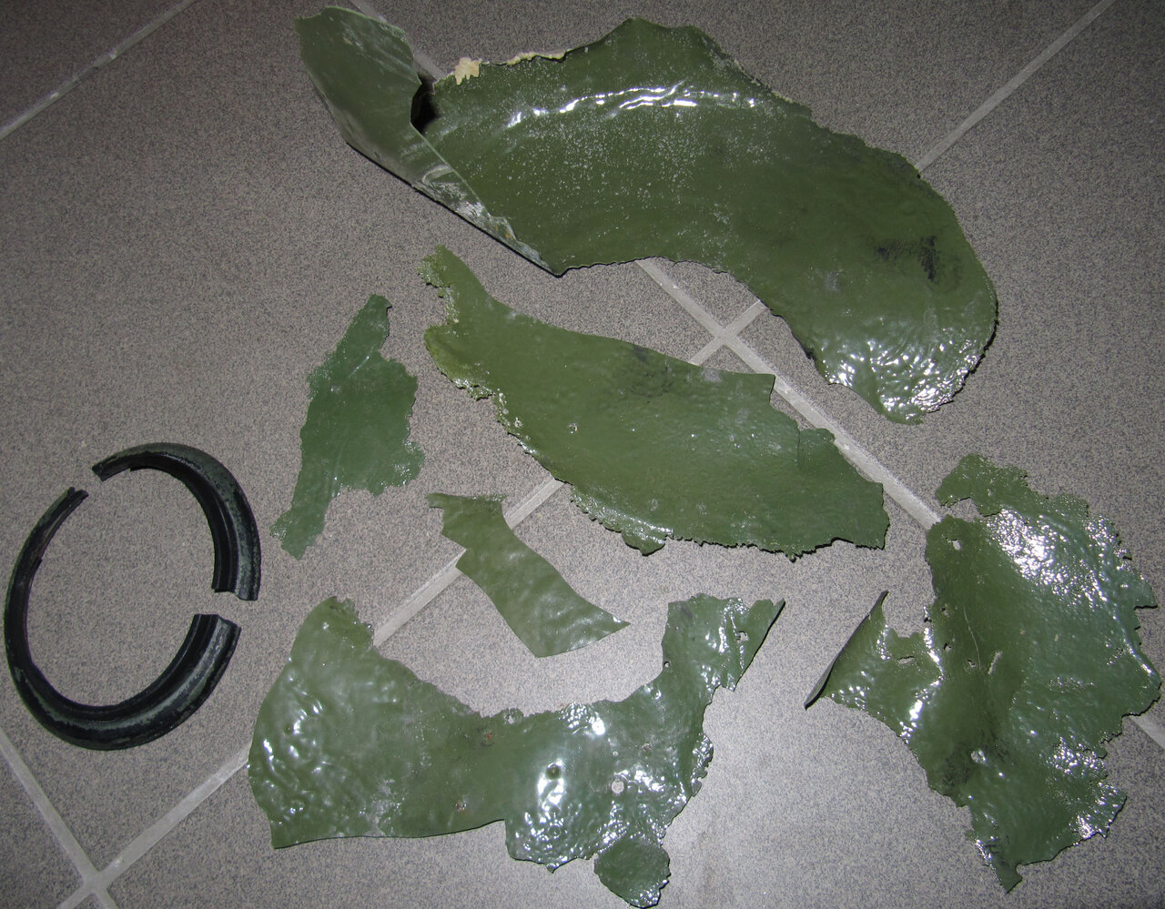

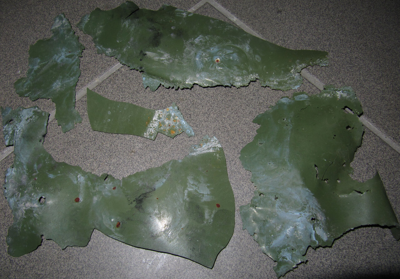

troi.g Δημοσ. 17 Μαρτίου 2019 Δημοσ. 17 Μαρτίου 2019 49 λεπτά πριν, kstgr είπε Φυσιολογικό είναι, το έκανε και μένα ο Μαλτέζος που έβαλα το Δεκέμβριο, μου το επιβεβαίωσαν ο υδραυλικός μου και η γραμμή τεχνικής υποστήριξης του Μαλτέζου. Εγώ είχα τρελαθεί γιατί έγινε σε μια μέρα, σχετικά ζεστή μεν, του Δεκεμβρίου όμως. Είπαν στη γραμμή υποστήριξης ότι έτσι γίνεται στην αρχή γιατί όταν γεμίσαμε το κλειστό κύκλωμα ο συλλεκτης και το μπόιλερ ήταν παγωμένα. Μου είπαν ότι το καλοκαίρι θα πετάξει κι άλλα υγρά και ότι δεν τίθεται θέμα αναπλήρωσης υγρών. Επίσης όταν ρώτησα γιατί άλλοι ηλιακοί έχουν βαλβίδα 3 bar ενώ αυτοί βάζουν 1.5 bar μου είπαν ότι είναι επιλογή τους κατόπιν μελέτης/σχεδιασμού Στα πόσα bar είναι το δικό σου; Εμένα στα 1.5bar edit: Το βαρελάκι πρώτη φορά το βλέπω το συγκεκριμένο, άρα δεν έχω γνώμη Σε συνέχεια αυτού του ποστ: ποστάρω φωτο από τα κομμάτια της εσωτερικής επένδυσης που βρέθηκαν στον πάτο του καζανιού του ηλιακού Ηλιοακμή στο οποίο έκανα συντήρηση πριν 2 μήνες στο πατρικό μου. Πόσο πιστεύετε ότι θα αντέξει το καζάνι τώρα που έχει χάσει μέρος της εσωτερικής του προστασίας; Τελικά είναι υάλωση αυτό το πράγμα; Στην αφή πάντως είναι σαν κομμάτια ξεφλουδισμένης λαδομπογιάς Στη φώτο φαίνεται και η παλιά φλάντζα που είχε χάσει τελείως την ελαστικότητα της και αντικαταστάθηκε με καινούρια. Είναι υαλωσης αλλά είναι διαφορετικής επεξεργασίας για να πιάσει στο γαλβανιζε δοχειο. Ειναι γαλβανιζε το δοχείο , σωστά?Το πόσα χρόνια θα αντέξει είναι άγνωστο, από μια μέρα μέχρι κάποια χρόνια. ( Είμαι σαφέστατος στο χρονοδιάγραμμα έτσι? ) . Καλό είναι όταν κάνεις συντήρηση να αφαιρεις ότι βγαίνει εύκολα και να μην ξύνουμε εσωτερικα με μεταλλικά αντικείμενα.

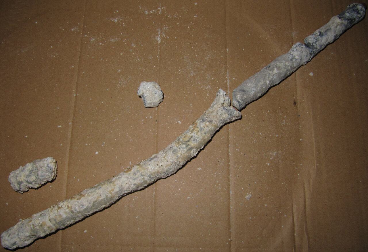

kstgr Δημοσ. 17 Μαρτίου 2019 Δημοσ. 17 Μαρτίου 2019 17 λεπτά πριν, troi.g είπε Είναι υαλωσης αλλά είναι διαφορετικής επεξεργασίας για να πιάσει στο γαλβανιζε δοχειο. Ειναι γαλβανιζε το δοχείο , σωστά?Το πόσα χρόνια θα αντέξει είναι άγνωστο, από μια μέρα μέχρι κάποια χρόνια. ( Είμαι σαφέστατος στο χρονοδιάγραμμα έτσι? ) . Καλό είναι όταν κάνεις συντήρηση να αφαιρεις ότι βγαίνει εύκολα και να μην ξύνουμε εσωτερικα με μεταλλικά αντικείμενα. Πώς μπορώ να δω τι υλικό είναι το δοχείο; Σίγουρα πάντως δεν είναι χαλκός ή inox, άλλωστε δε βγάζει η ηλιοακμή. Επειδή είχα ανεβεί κι εγώ στα κεραμίδια όταν το καθάριζαν οι υδραυλικοί μου, αποκλείω να έγινε κάτι τέτοιο. Απλά έβγαζε χούφτες άλατα και τα πετούσε σε μια σακούλα και κάποια στιγμή βρήκε αυτές τις φλούδες στον πάτο και το μισό ανώδιο μαγνησίου που είχε σπάσει και βρισκόταν κι αυτό στον πάτο. wizard270 εμένα τα bar τα έλεγε πάνω η βαλβίδα ασφαλείας. Εσένα δε γράφει πάνω; Να και μια φωτο από το ανώδιο μαγνησίου, είχε μείνει το μισό βιδωμένο και το άλλο μισό στον πάτο.
naive Δημοσ. 17 Μαρτίου 2019 Δημοσ. 17 Μαρτίου 2019 (επεξεργασμένο) 1 ώρα πριν, kstgr είπε ποστάρω φωτο από τα κομμάτια της εσωτερικής επένδυσης που βρέθηκαν στον πάτο του καζανιού του ηλιακού Ηλιοακμή στο οποίο έκανα συντήρηση πριν 2 μήνες στο πατρικό μου. Πόσο πιστεύετε ότι θα αντέξει το καζάνι τώρα που έχει χάσει μέρος της εσωτερικής του προστασίας; Τελικά είναι υάλωση αυτό το πράγμα; Στην αφή πάντως είναι σαν κομμάτια ξεφλουδισμένης λαδομπογιάς Στη φώτο φαίνεται και η παλιά φλάντζα που είχε χάσει τελείως την ελαστικότητα της και αντικαταστάθηκε με καινούρια. Για το τι ακριβώς παίζει να είναι αυτό μάλλον θα πρέπει να μας πει η ίδια η εταιρεία, στο περίπου ίσως είναι κάτι από αυτά που αναφέρονται εδώ, δηλαδή οργανική επικάλυψη (ενισχυμένο πολυμερές). Ωστόσο, το ότι αποκολλήθηκε στα 8 χρόνια ολόκληρο, παραπέμπει σε κατασκευαστική αστοχία, δηλαδή δεν έγινε σωστή εφαρμογή του. Το υπόστρωμα δεν είναι γαλβανιζέ,είναι πλέον απλός χάλυβας, δηλαδή πλέον μετράς αντίστροφα για τρύπημα λόγω σκουριάς. Επεξ/σία 17 Μαρτίου 2019 από naive 1
