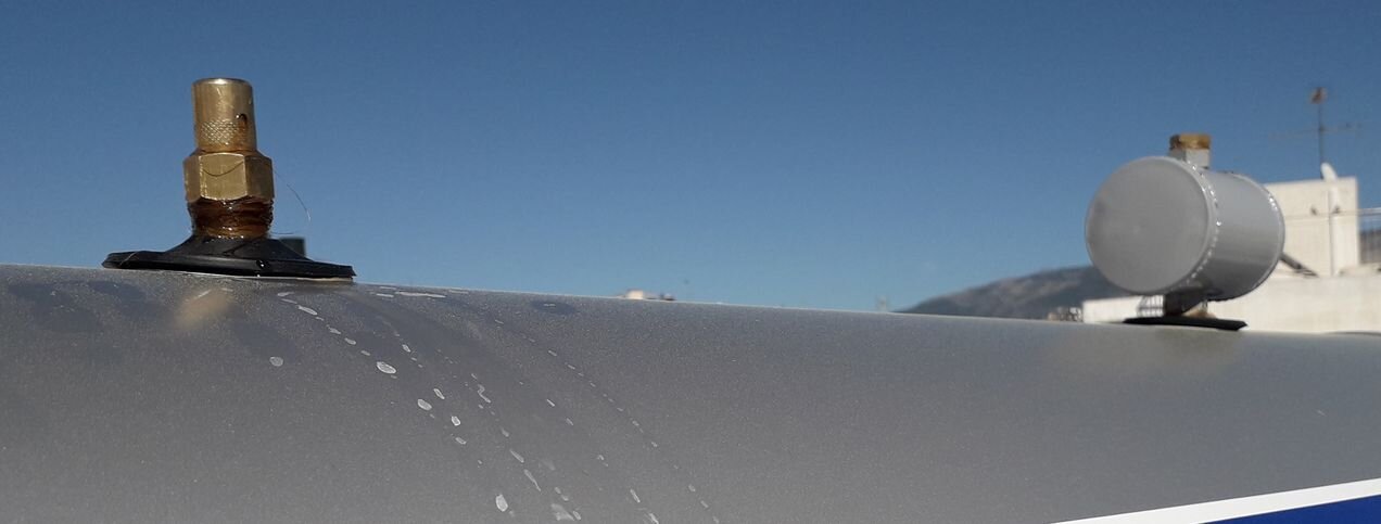

Επισκέπτης Δημοσ. 17 Μαρτίου 2019 Δημοσ. 17 Μαρτίου 2019 (επεξεργασμένο) Παιδιά, 3η μέρα καινούριου ηλιακού κλειστού κυκλώματος κι ενώ έχει καλό ζεστό νερό, από τη βαλβίδα αριστερά στην εικόνα που επισυνάπτω εμφανίζεται πολύ μικρή ροή. Ο εγκαταστάτης μου είπε τηλεφωνικά ότι είναι φυσιολογικό, αλλά πλέον έχω αμφιβολίες. Είναι όπως τα λέει; Και έτσι θα έπρεπε να είναι και το δοχείο διαστολής δεξιά, με τάπα πάνω; Αυτό το δοχείο το είχε γεμίσει με νερό και όταν τον ρώτησα μου λέει έτσι πρέπει να είναι... Επεξ/σία 17 Μαρτίου 2019 από Επισκέπτης
