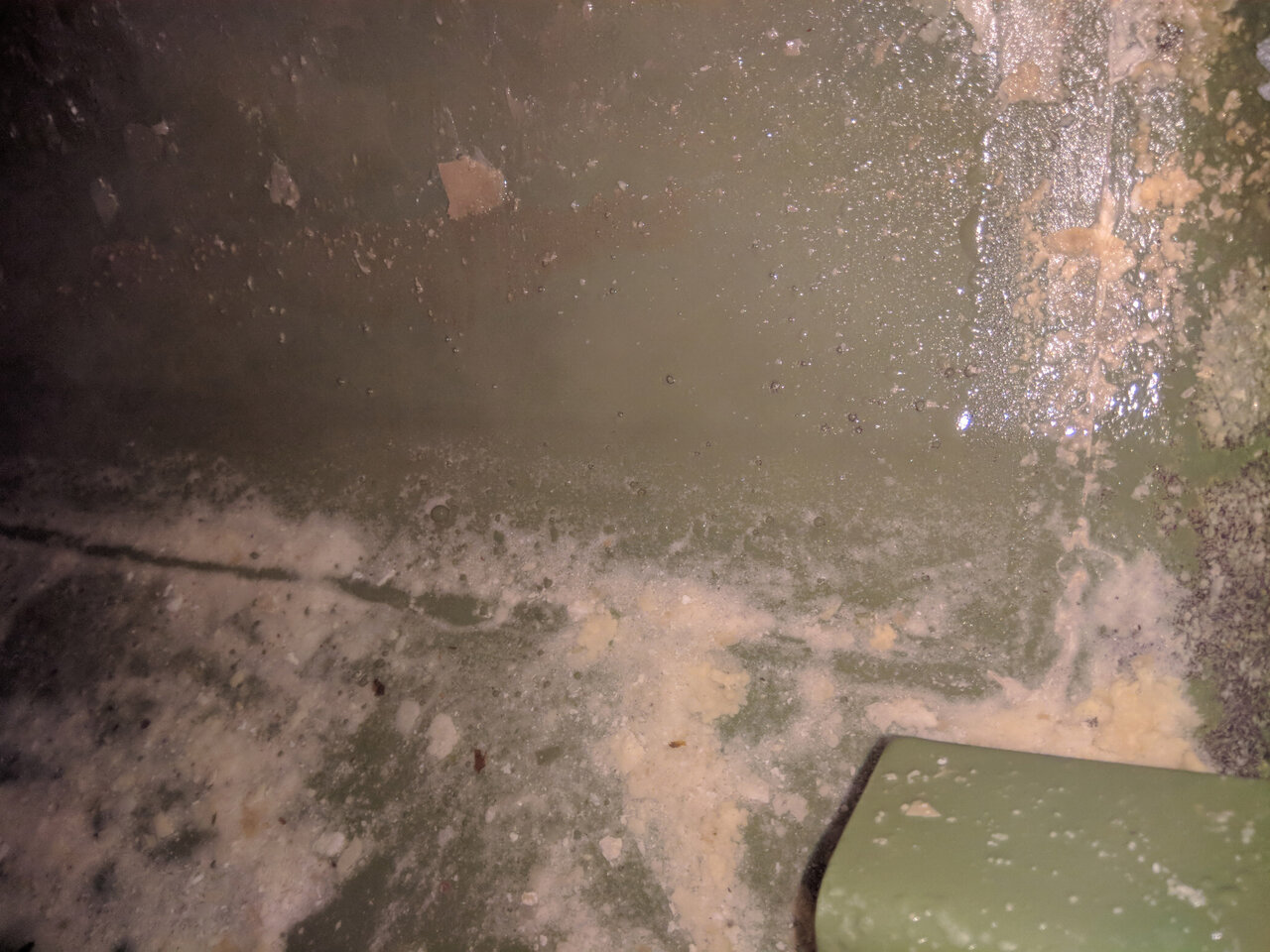

kstgr Δημοσ. 13 Μαρτίου 2019 Δημοσ. 13 Μαρτίου 2019 Στις 12/3/2019 στις 12:48 ΠΜ, kstgr είπε Τον Αύγουστο 2011 αγοράστηκε ηλιακός θερμοσίφωνας Ηλιοακμή 160LT Durosmalt για τοποθέτηση σε κεραμοσκεπή. Το Σάββατο, 19 Ιανουαρίου 2019 έγινε συντήρηση του ηλιακού με αλλαγή ανώδιου μαγνησίου, φλάντζας και καθαρισμό των αλάτων από το μπόιλερ. Επίσης έγινε προσθήκη μονώσεων στους σωλήνες, όπου χρειαζόταν. Θέλω να μου πούνε, κυρίως οι ειδικοί του θέματος, αν αυτό το πράσινο χρώμα που έχει το καζάνι εσωτερικά σημαίνει ότι αντί για Glass, ο ηλιακός είναι γαλβανιζέ λαμαρίνα/ηλεκτροστατική βαφή ή όπως αλλιώς λέγεται. Τότε ο ηλιακός είχε κοστίσει μαζί με τη βάση κεραμοσκεπής και την εγκατάσταση 1150 ευρώ! Αναρωτιέμαι λοιπόν αν στην Ηλιοακμή πληρώνοντας αυτό το ποσό για ηλιακό τύπου εμαγιέ/υάλωση/διπλή υάλωση κτλ πήραμε τελικά την κατώτερη δυνατή ποιότητα καζανιού δλδ γαλβανιζέ και μάλιστα εν αγνοία μας. Το νερό μύριζε έντονα τις πολύ ζεστές μέρες και αυτό κράτησε αρκετά χρόνια και αν κάνετε αναζήτηση στο φόρουμ θα δείτε ότι κι άλλοι είχαν παρόμοιο πρόβλημα. Περισσότερες φωτογραφίες εδώ: https://drive.google.com/drive/folders/1lnWkZ7v0RXheMS3KpmsjKxA98KpwVare?usp=sharing Κανείς δε μπορεί να πει αν είναι υάλωση ή κάτι άλλο; Τόσο χάλια είναι οι φωτογραφίες; Έχω κρατήσει και το παλιό ανόδιο μαγνησίου και κάποιες πράσινες "φλούδες" που ήταν στον πάτο του καζανιού, αν θέλετε μπορώ να βγάλω φωτογραφίες και να τις ανεβάσω
troi.g Δημοσ. 13 Μαρτίου 2019 Δημοσ. 13 Μαρτίου 2019 15 λεπτά πριν, kstgr είπε Κανείς δε μπορεί να πει αν είναι υάλωση ή κάτι άλλο; Τόσο χάλια είναι οι φωτογραφίες; Έχω κρατήσει και το παλιό ανόδιο μαγνησίου και κάποιες πράσινες "φλούδες" που ήταν στον πάτο του καζανιού, αν θέλετε μπορώ να βγάλω φωτογραφίες και να τις ανεβάσω Κοίτα, υαλωση είναι , και λογικά το δοχείο πρέπει να είναι γαλβανιζε , γι αυτό είναι πράσινο το χρώμα του. Είναι αλλού είδους υλικό υαλωσης για να ενσωματωθεί με το γαλβανιζε. Προφανώς για να ξεφλουδίζει δεν έχει γίνει σωστά η δουλειά από το εργοστάσιο.

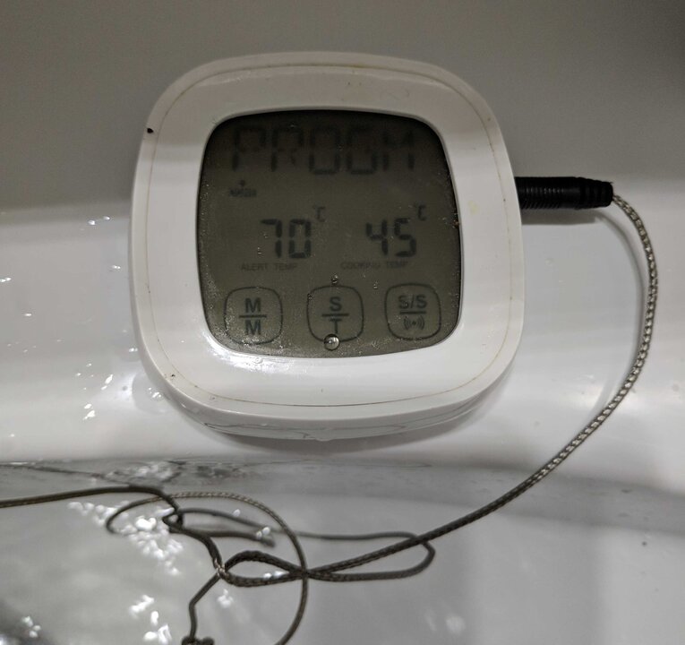

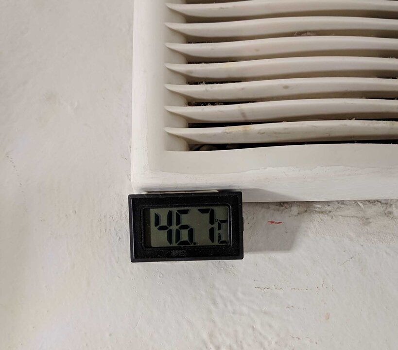

naive Δημοσ. 14 Μαρτίου 2019 Δημοσ. 14 Μαρτίου 2019 (επεξεργασμένο) Μιας και ξαναμιλάμε για θερμοκρασίες, χθες κάθισα και εγώ να εγκαταστήσω θερμόμετρο στον ηλιακό. Μου κόστισε ~1€ η αγορά αυτού του θερμομέτρου https://www.ebay.co.uk/itm/Professional-Thermometer-Temperature-Meter-Probe-Sensor-UK/162528172100?ssPageName=STRK%3AMEBIDX%3AIT&_trksid=p2057872.m2749.l2649 και κάτι παλιά rca καλώδια σαν αυτό https://www.ebay.co.uk/itm/10m-YELLOW-RCA-PHONO-Screened-Audio-Video-Cable-AV-TV-PC-CCTV-Lead-UK-10-Metres/330688101635?epid=1688274112&hash=item4cfe8bfd03:g:SMEAAOSwjXRXZ8-Q που είχα στην αποθήκη. Σφήνωσα στη μόνωση το probe του θερμομέτρου ώστε να ακουμπάει τα τοιχώματα του βαρελιού, στην περιοχή της αντίστασης, περίπου σε θέση ώρα 2. Κατόπίν, πέρασα το επεκταμένο καλώδιο μέχρι το σπίτι, μέσω του εξαερισμού του μπάνιου, οπότε τώρα έχω αυτό που φαίνεται στη φωτό δίπλα από το ανεμιστηράκι του εξαερισμού. Η ένδειξη της θερμοκρασίας έχει 1-2 βαθμούς διαφορά από αυτή που βλέπω μετρώντας απευθείας το νερό (με το θερμόμετρο ψησίματος που φαίνεται στην άλλη εικόνα) , που μπορείς να πεις και ότι οφείλεται στις απώλειες στη διαδρομή. Οπότε νομίζω ότι έχω μια αρκετά αξιόπιστη ένδειξη. Θα το παρακολουθήσω κιόλας. Επεξ/σία 14 Μαρτίου 2019 από naive

makevius Δημοσ. 14 Μαρτίου 2019 Δημοσ. 14 Μαρτίου 2019 2 ώρες πριν, 26ska είπε Τέλος ήρθανε σήμερα τον εγκαταστησανε τον esolar.. Καλορίζικος! Ποιόν έβαλες τελικά και πόσο πήγε? Γράψε μας και την θερμοκρασία που θα πιάσει την Κυριακή 😉 1 ώρα πριν, naive είπε Μιας και ξαναμιλάμε για θερμοκρασίες, χθες κάθισα και εγώ να εγκαταστήσω θερμόμετρο στον ηλιακό. Μου κόστισε ~1€ η αγορά αυτού του θερμομέτρου https://www.ebay.co.uk/itm/Professional-Thermometer-Temperature-Meter-Probe-Sensor-UK/162528172100?ssPageName=STRK%3AMEBIDX%3AIT&_trksid=p2057872.m2749.l2649 Έβαλα το ίδιο απο Ελληνικό site 5 ευρόπουλα .. Εγώ το έβαλα όπως και εσύ μεταξύ μόνωσης,μπόιλερ αλλά ώρα 12 και δείχνει ίδια θερμοκρασία με το θερμόμετρο.Έχω βάλει όμως καλώδιο utp για προέκταση, δεν ξέρω αν παίζει ρόλο.
naive Δημοσ. 14 Μαρτίου 2019 Δημοσ. 14 Μαρτίου 2019 (επεξεργασμένο) 14 λεπτά πριν, makevius είπε Έβαλα το ίδιο απο Ελληνικό site 5 ευρόπουλα .. Εγώ το έβαλα όπως και εσύ μεταξύ μόνωσης,μπόιλερ αλλά ώρα 12 και δείχνει ίδια θερμοκρασία με το θερμόμετρο.Έχω βάλει όμως καλώδιο utp για προέκταση, δεν ξέρω αν παίζει ρόλο. Δε νομίζω να παίζει ρόλο το καλώδιο. Πριν το τοποθετήσω το δοκίμασα με την προέκταση και χωρίς και δεν είχε διαφορά. Επίσης επειδή το έβαλα πιο κάτω, θα περίμενε κανείς να δείχνει λιγότερο απότι στη βρύση, όχι περισσότερο. Το έβαλα εκεί για να είναι πιο αντικειμενικό απότι πάνω, δηλαδή να μη μου δείχνει το πιο καυτό νερό, αλλά περίπου αυτό που θα μείνει μετά το μπάνιο. Επεξ/σία 14 Μαρτίου 2019 από naive
