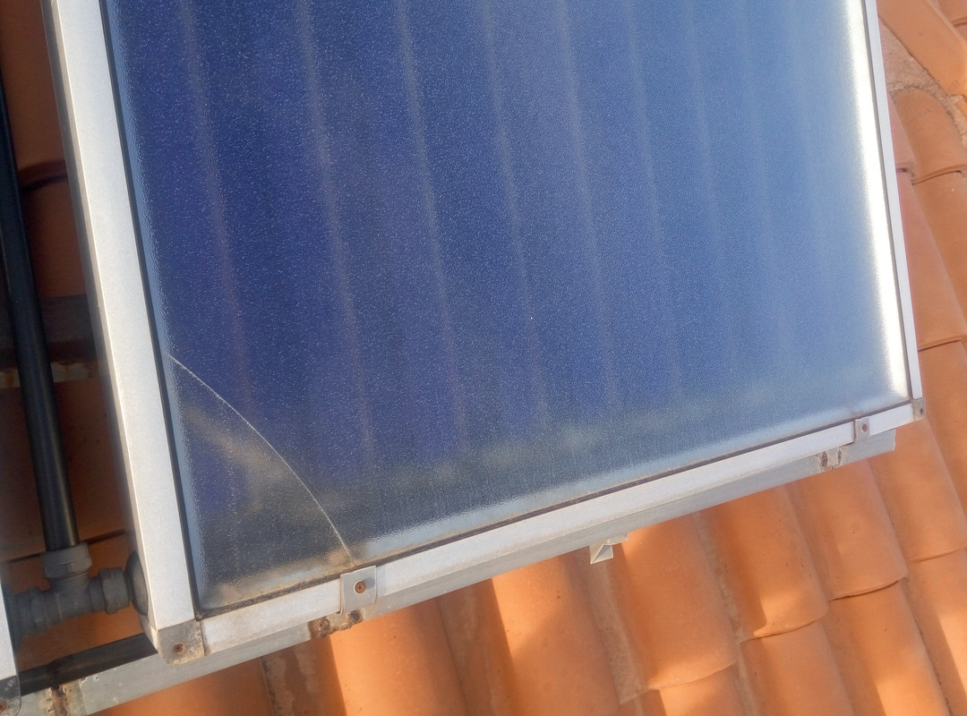

liakjim Δημοσ. 11 Μαρτίου 2019 Δημοσ. 11 Μαρτίου 2019 (επεξεργασμένο) Είδα ένα ράγισμα στο γυαλί του ηλιακού στην κάτω γωνία . Συνέπειες υπάρχουν αν το αφήσω έτσι? Δεν ξέρω τι μοντέλο είναι ο ηλιακός, τον βρήκα εδώ. Πάντως μου φάνηκε ότι είναι πολύ ξάπλα. Τον μέτρησα στις 32 μοίρες μόλις. Επεξ/σία 11 Μαρτίου 2019 από liakjim

liakjim Δημοσ. 12 Μαρτίου 2019 Δημοσ. 12 Μαρτίου 2019 49 λεπτά πριν, D.PAT είπε Στην ρωγμή βάλε σιλικόνη και μην ασχολείσαι Τύπου?
