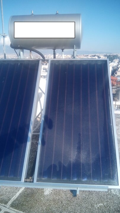

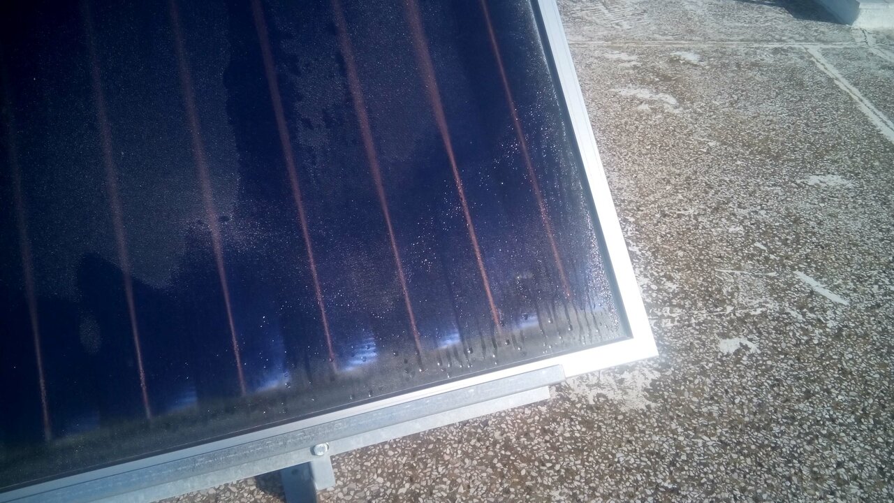

zoumbro Δημοσ. 11 Φεβρουαρίου 2019 Δημοσ. 11 Φεβρουαρίου 2019 Να ρωτήσω κάτι. Έχω παρατηρήσει πως οι ηλιακοί συλλέκτες δημιουργούν υγρασία - ίδρωμα εσωτερικά. Σημείωση ότι ο ηλιακός μου είναι σχεδόν καινούργιος. Επίσης έχω τσεκάρει τις οπές εξαερισμού στο πλάι οι οποίες είναι μία και μία και είναι καθαρές. Γιατί παρατηρείτε αυτό? Είναι επικίνδυνο για διάβρωση, κτλ;
makevius Δημοσ. 11 Φεβρουαρίου 2019 Δημοσ. 11 Φεβρουαρίου 2019 (επεξεργασμένο) 2 ώρες πριν, zoumbro είπε Είναι επικίνδυνο για διάβρωση, κτλ; Σίγουρα θα έχει θέμα μελλοντικά. Μπορεί να μηνκάνουν καλή στεγανοποίηση τα λάστιχα , μπορεί να υπάρχει και κάπου διαρροή. Αφου είναι καινούργιος γιατί δε το ψάχνεις με την εγγύηση? Τι μοντέλο είναι? Επεξ/σία 11 Φεβρουαρίου 2019 από makevius 1
evkar Δημοσ. 11 Φεβρουαρίου 2019 Δημοσ. 11 Φεβρουαρίου 2019 οι συλλέκτες δεν πρέπει να δημιυοργούν υγρασία εσωτερικά .Έχεις Θέμα μόνωσης .Κάπου χάνει το λάστιχο μόνωσης .Ναι, αν πιάνει υγρασία εσωτερικά , είναι θέμα (γρήγορου ) χρόνου η καταστροφή των συλλεκτών .Άσε που θα έχεις πτώση απόδοσης. Την πτώση θα την καταλάβεις από τον χρόνο που κάνουν οι συλλέκτες να θερμάνουν το νερό στο σώμα , σε μια μισοηλιακή μέρα , και όχι σε μια μέρα που έχει Φούλ Ήλιο. Η εγκλεισμένη υγρασία είναι κίνδυνος-θάνατος για τα πάντα, από λαμαρίνες μέχρι μπετόν και ντουβάρια.
gdriver Δημοσ. 11 Φεβρουαρίου 2019 Δημοσ. 11 Φεβρουαρίου 2019 3 ώρες πριν, zoumbro είπε Να ρωτήσω κάτι. Έχω παρατηρήσει πως οι ηλιακοί συλλέκτες δημιουργούν υγρασία - ίδρωμα εσωτερικά. Σημείωση ότι ο ηλιακός μου είναι σχεδόν καινούργιος. Επίσης έχω τσεκάρει τις οπές εξαερισμού στο πλάι οι οποίες είναι μία και μία και είναι καθαρές. Γιατί παρατηρείτε αυτό? Είναι επικίνδυνο για διάβρωση, κτλ; φίλε μου είχα το ίδιο πρόβλημα με sonne ηλιακό που μάζευε πολλή υγρασία μέσα στο πάνελ , με αποτέλεσμα να μη ζεσταίνει πολύ. Ζήτησα αλλάγή στην εγγύηση. Κάνε το ίδιο, θα αντιμετωπίσεις πρόβλημα σιγουρα.
gia_nnis Δημοσ. 11 Φεβρουαρίου 2019 Δημοσ. 11 Φεβρουαρίου 2019 1 ώρα πριν, gdriver είπε φίλε μου είχα το ίδιο πρόβλημα με sonne ηλιακό που μάζευε πολλή υγρασία μέσα στο πάνελ , με αποτέλεσμα να μη ζεσταίνει πολύ. Ζήτησα αλλάγή στην εγγύηση. Κάνε το ίδιο, θα αντιμετωπίσεις πρόβλημα σιγουρα. Εχω δει και γω sonne σχετικα καινουργιος με υγρασια.. 1
haris_216 Δημοσ. 11 Φεβρουαρίου 2019 Δημοσ. 11 Φεβρουαρίου 2019 Δύο τα πιθανά σενάρια για την υγρασία σε συλλέκτες. Το ένα (πιο συνηθισμένο) όχι καλή στεγανοποίηση του συλλέκτη. Το δεύτερο είναι να είχε σημαντική υγρασία η μόνωση (υαλοβάμβακας ή πετροβάμβακας) λόγω πχ αποθήκευσης και να το βγάζει μέσα στο συλλέκτη, αφού η ζέστη από τον ήλιο το μετατρέπει σε υδρατμούς 1
