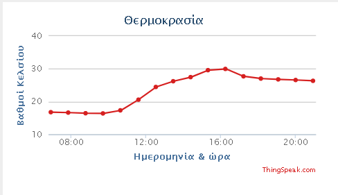

louben Δημοσ. 7 Ιανουαρίου 2019 Δημοσ. 7 Ιανουαρίου 2019 Στις 4/1/2019 στις 9:27 ΜΜ, panosssss είπε Σήμερα με θερμοκρασία 2ºC με 7ºC ο ηλιακός έπιασε στις 16:15...30ºC!!! Αν είχα σωστότερη κλίση, αφαιρούσα ένα μικρό εμπόδιο (καμινάδα) που εμποδίζει τον ήλιο τις πρωινές ώρες του χειμώνα και είχα και μεγαλύτερη επιφάνεια συλλεκτών πιστεύω θα έπιανα και 50ºC μια τέτοια παγωμένη μέρα! Αυτό που θέλω να πω είναι ότι αν μελετούσαμε σωστότερα την εγκατάσταση (ή αν οι εγκαταστάτες δεν ήταν αρπακολλατζήδες) ο ηλιακός (των περισσότερων) θα απέδιδε πολύ καλύτερα το χειμώνα, τότε δηλαδή που έχει σημασία η υψηλή απόδοση. θυμησε μας ποιον ηλιακο εχεις.
