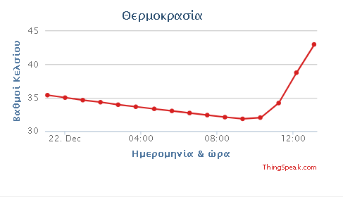

gioren Δημοσ. 5 Ιανουαρίου 2019 Δημοσ. 5 Ιανουαρίου 2019 Στις 22/12/2018 στις 1:30 ΜΜ, panosssss είπε Όπως έχω ξαναπεί είναι δική μου κατασκευή. Σου 'στειλα πμ. 13:07 κι έφτασε τους 43ºC !!! Πιστεύω μέχρι τις 17:00 θα ξεπεράσει τους 50ºC . EDIT: ώρα 16:51 59,5ºC !!! Μια χαρά!!! Για ζεστό νερό δηλαδή και για να γλιτώσουμε και κάτι απ' τη θέρμανση γιατί για χριστουγεννιάτικος καιρός είναι χάλια, τι να λέμε... Μπορεις να με βοηθησεις και εμενα σχετικα? Φαίνεται φοβερό!! 1

panosssss Δημοσ. 7 Ιανουαρίου 2019 Δημοσ. 7 Ιανουαρίου 2019 Στις 5/1/2019 στις 10:51 ΜΜ, gioren είπε Μπορεις να με βοηθησεις και εμενα σχετικα? Φαίνεται φοβερό!! Σου έστειλα πμ.
