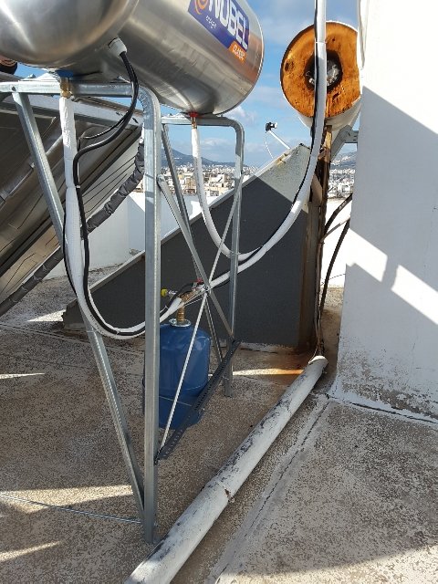

Στις 23/11/2018 στις 10:46 ΠΜ, sphinxgr είπε
Έβαλα αυτόν τον ηλιακό. Η σύνδεση έγινε με 45 μέτρα πλαστικής σωλήνας (τουμπόραμα). Μετά απο 20 ημέρες έχω την πρώτη διαρροή σε μια βρύση ζεστού νερού , στο ρακόρ της. Ίσως είναι τυχαίο βέβαια.
  1. Οι πλαστικοί σωλήνες έχουν μεγάλη συστολή / διαστολή. Αυτό αυξάνει την πίεση του δικτύου μου? Πρέπει να κάνω κάτι - και για αυτό πιθανότατα είχα διαρροή σε σύνδεση στη ζεστή γραμμή νερού?
  2. Πρέπει να βάλω θερμοστάτη στον ηλιακό (να δίνει πάντα στην έξοδο του ζεστου ο ηλιακός 65 βαθμούς για παράδειγμα), ώστε να μην ανεβαίνει η θερμοκρασία στους πλαστικούς σωλήνες και να τους καταπονεί?
  3.  Αυτό το δοχείο διαστολής, στα 4 bar αρχίζει να λειτουργεί? Στα 10bar τι κάνει δηλαδή σύμφωνα με τα specifications ?image.png.8db7adcd74ec310629a367e90ac41803.png
Επεξ/σία από sphinxgr
2 ώρες πριν, sphinxgr είπε
Για την διαρροη πιστευω πως ηταν τυχαιο..
Την πραγματικη υπερθερμανση την καταλαβαινεις οταν το νερο ειναι σε σημειο βρασμου.. Θα μυριζει το νερο απο τους πλαστικους σωληνες και μπορει να σου κανει σκασιματα-αερας..

11 ώρες πριν, sphinxgr είπε
Η διαρροή μπορεί να μην ήταν και τόσο τυχαία. Όσο είχες τον ηλεκτρικό, το νερό ερχόταν στους 55-60 βαθμούς. Τώρα που έβαλες ηλιακό το νερό μπορεί να έρθει σε πολύ μεγαλύτερη θερμοκρασία. Πχ χθες που είχε πλήρη ηλιοφάνεια όλη την ημέρα το νερό στο πάνω μέρος του ηλιακού από που φεύγει για το διαμέρισμα θα ήταν κάπου 80 βαθμούς. Υψηλότερη θερμοκρασία, μεγαλύτερες διαστολές και συστολές, μεγαλύτερη καταπόνηση στις ενώσεις. Όχι ότι φταίει αποκλειστικά αυτό, αλλά συμβάλλει αρνητικά. Με την θερμοκρασία ανεβαίνει και η πίεση αλλά για εσένα που έχεις δοχείο διαστολής για το ανοιχτό κύκλωμα δεν νομίζω να επιβαρύνει την κατάσταση.
Η τοποθέτηση θερμοστατικής στην έξοδο του ΖΝΧ έχει πολλαπλά οφέλη. Πρώτον είναι αυτό που γράφεις, χαμηλότερη θερμοκρασία στους σωλήνες, μικρότερη καταπόνηση για τους σωλήνες. Επίσης χαμηλότερη θερμοκρασία στους σωλήνες σημαίνει και μικρότερες απώλειες. Και το σημαντικότερο νομίζω πως είναι λόγοι ασφαλείας. Δεν κινδυνεύουμε να καεί κανείς και ειδικά τα παιδιά από καυτό νερό. Αν βάλεις όμως, δεν θα το ρυθμίσεις στους 65 βαθμούς που γράφεις αλλά πιο χαμηλά. Θα το ρυθμίσεις κάπου ώστε μετά από τις απώλειες της διαδρομής να φτάσει στο διαμέρισμα κάπου 45 βαθμούς (το καλοκαίρι ίσως και λίγο λιγότερο).

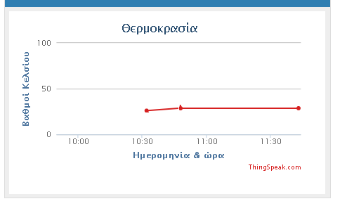

Λοιπόν έβαλα το θερμόμετρο που σας έλεγα και οι θερμοκρασίες (σήμερα το πρωί) είναι οι παρακάτω όπως φαίνονται στο διάγραμμα:
10:32      26,25ºC
10:47      28,62ºC
11:42      28,68ºC
Πώς σας φαίνονται; Λίγο χαμηλή δεν είναι η θερμοκρασία; (το αισθητήριο το έβαλα εκεί που ήταν το αισθητήριο του θερμοστάτη (τον οποίο αφαίρεσα, έτσι κι αλλιώς δεν τον δουλεύω με το ρεύμα)).
26 λεπτά πριν, panosssss είπε
10:32      26,25ºC
10:47      28,62ºC
11:42      28,68ºC
Θα πρέπει να λάβεις υπόψη ότι ο ήλιος είναι χαμηλά αυτή την περίοδο, με αποτέλεσμα ο ηλιακός θεμοσίφωνας να μην μπορεί να αποδώσει.
Οκ, ο κύριος λόγος που ποστάρω τις θερμοκρασίες είναι για να ποστάρετε κι εσείς να συγκρίνουμε.
Να δω πώς αποδίδει σε σχέση με τους άλλους, πού 'βρίσκομαι'. Οπότε ποστάρετε καμιά θερμοκρασία να δούμε τι ψάρια πιάνουμε.
Στις 13/12/2018 στις 11:13 ΠΜ, sphinxgr είπε
1. Η όποια διαστολή των σωλήνων δεν επηρεάζει την πίεση. Οι σωλήνες ταλαιπωρούνται από τις υψηλές θερμοκρασίες και τις εναλλαγές κρύου-ζεστού. Ωστόσο νομίζω ότι είναι σύμπτωση η αστοχία που συνέβη μετά την εγκατάσταση του ηλιακού.
2. Είμαι και εγώ υπέρ μιας θερμομικτικής βαλβίδας, για τους λογους που προαναφέρθηκαν. Καλύτερη ρύθμιση για σπίτι είναι γύρω στους 55βαθμούς, ώστε το νερό στο σπίτι να μην είναι επικίνδυνα καυτό, αλλά να γίνεται και η απαραίτητη απολύμανση στην κουζίνα και το μπάνιο, όταν χρειάζεται.
3. Στα 10bar ανοίγει η βαλβίδα ασφαλείας και εκτονώνει το νερό στο περιβάλλον.

Σήμερα, νομίζω, είχε εξαιρετική απόδοση:
12:26, 30,75ºC
13:23, 38,87ºC
14:18  44,62ºC
Το δοκίμασα το νερό, όντως ήταν στους 45ºC (!!! ) παρόλο που ο ήλιος δεν ήταν και ιδιαίτερα δυνατός ούτε 'πολύς'. Χτες πρόσθεσα μόνωση στη μία από τις δύο σωλήνες του κλειστού κυκλώματος και σήμερα σε ένα κομμάτι των σωλήνων που κατεβαίνουν από την ταράτσα. Ίσως παίξανε ρόλο.

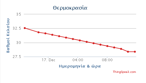

Ίσως να τον αδίκησα ως προς τη μόνωση του μπόιλερ:
Ξεκινάει χτες βράδυ στις 21:00 με 32,5ºC και καταλήγει σήμερα 11:45 στους 28ºC . Όλο αυτό το διάστημα είναι χωρίς ήλιο. Άρα δεν τα πάει και τόσο άσχημα από μόνωση; Τι λέτε;
Επεξ/σία από panosssss
57 λεπτά πριν, panosssss είπε
Έ,εντάξει..δεν θα έχει 6 πόντους πολυουρεθάνη...θα έχει 4."Χέστηκε η φοράς στο αλώνι"...Μια χαρά είσαι,μη χολοσκάς!!
