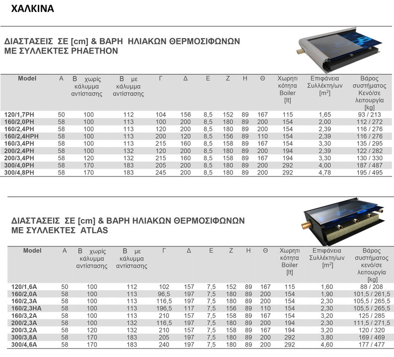

26ska Δημοσ. 7 Δεκεμβρίου 2018 Δημοσ. 7 Δεκεμβρίου 2018 https://www.esolarshop.net/component/virtuemart/hliakosglass200lt-premium-detail.html, σε αυτόν εδώ πιστεύετε ότι είναι εντάξει η επιφάνεια συλλέκτη με 3.34 η α πάω στο 4.1,ειμαι κέντρο Αθήνας.
fredd0 Δημοσ. 7 Δεκεμβρίου 2018 Δημοσ. 7 Δεκεμβρίου 2018 2 λεπτά πριν, 26ska είπε https://www.esolarshop.net/component/virtuemart/hliakosglass200lt-premium-detail.html, σε αυτόν εδώ πιστεύετε ότι είναι εντάξει η επιφάνεια συλλέκτη με 3.34 η α πάω στο 4.1,ειμαι κέντρο Αθήνας. ανεβα στην ταρατσα και δες αν εχεις εμποδια χοντρικα 11-3. Αυτες ειναι οι ωρες που 'αποδιδει' ο συλλεκτης. Αν εχεις εμποδια, βαζεις μεγαλυτερο, αν οχι δε χρειαζεται. 1
26ska Δημοσ. 7 Δεκεμβρίου 2018 Δημοσ. 7 Δεκεμβρίου 2018 7 λεπτά πριν, fredd0 είπε ανεβα στην ταρατσα και δες αν εχεις εμποδια χοντρικα 11-3. Αυτες ειναι οι ωρες που 'αποδιδει' ο συλλεκτης. Αν εχεις εμποδια, βαζεις μεγαλυτερο, αν οχι δε χρειαζεται. Όταν λες εμπόδια;
vasilk Δημοσ. 7 Δεκεμβρίου 2018 Δημοσ. 7 Δεκεμβρίου 2018 40 λεπτά πριν, _spirit_ είπε Γιατί τόσο χαμηλή κλίση; Γνωρίζεις πώς το δικαιολογούν; Το γεωγραφικό μου πλάτος είναι 24 οπότε σύμφωνα δεν βολεύει ούτε με τον απλό τύπο και φυσικά όχι με τον 0.9*γεωγρ. πλάτος + 29. Η Ελλάδα έχει γεωγραφικό πλάτος περίπου από 34,5-35 έως 41-41,5 μοίρες. Η Αθήνα έχει περίπου 38 μοίρες. Τον τύπο (0.9*γεωγρ. πλάτος + 29) η αλήθεια είναι ότι πρώτη φορά τα βλέπω. Η "εύκολη" προσέγγιση θα ήταν να το βάζουμε σε κλήση ίση με το γεωγραφικό πλάτος που έχει την μεγαλύτερη απόδοση για όλο το χρόνο. Φυσικά είναι λάθος προσέγγιση γιατί δεν μας ενδιαφέρει η συνολική απόδοση όλο το χρόνο. Το καλοκαίρι θέλουμε όσο γίνεται να την μειώσουμε και το χειμώνα όσο γίνεται να την αυξήσουμε. Αυτό το πετυχαίνουμε αν αυξήσουμε την κλήση του συλλέκτη. Το πόσο είναι μεγάλη κουβέντα γιατί ούτε να το πάμε στις 70 μοίρες είναι σωστό. ΠΡΟΣΩΠΙΚΗ μου άποψη είναι ότι στην Αθήνα μια κλήση 52-55 μοίρες είναι μια χρυσή τομή. Στην πράξη όμως οι εταιρίες φτιάχνουν μια βάση περίπου 45 μοίρες και σε αυτή την κλήση θα περιοριστείς. Στους ψηλούς συλλέκτες 2μ ή 2,5μ τα πράγματα είναι ακόμα χειρότερα γιατί οι εταιρίες φτιάχνουν την βάση με κλήση μικρότερη από 45 μοίρες (περίπου 40 μοίρες) γιατί αλλιώς θα έπρεπε να είναι πολύ ψηλή η βάση και ακόμα πιο ψηλά το μπόιλερ. Άρα ή "κάθεσαι στα αυγά σου" στην κλήση που έχει η βάση σου ή αν είσαι ανήσυχο πνεύμα αρχίζεις τα "πειράγματα" με δική σου ευθύνη. 1 ώρα πριν, _spirit_ είπε Ο glass με τον χάλκινο έχει διαφορά στην απόδοση; Inox καζάνι αξίζει από πλευράς ποιότητας ή είναι μόνο θέμα αισθητικής; Το υλικό του δοχείου δεν καθορίζει την απόδοση του ηλιακού. Την απόδοση την καθορίζουν ο συλλέκτης (μικρός, μεγάλος, απόδοση) και η εγκατάσταση (προσανατολισμός, σκίαση κτλ). Άρα με ίδιο συλλέκτη και ίδια εγκατάσταση την ίδια απόδοση θα έχεις είτε έχεις glass, είτε χάλκινο, είτε inox. Αν με "inox καζάνι" εννοείς καζάνι με inox περίβλημα (που είναι 50€-80€ ακριβότερα) τότε η διαφορά είναι μόνο αισθητική. Αν με "inox καζάνι" εννοείς το κανονικό inox καζάνι (που είναι φτιαγμένο το δοχείο με inox, που είναι αρκετά πιο ακριβό και όχι 50€-80€ ακριβότερα) τότε έχουν διαφορά και στην ποιότητα. 31 λεπτά πριν, 26ska είπε https://www.esolarshop.net/component/virtuemart/hliakosglass200lt-premium-detail.html, σε αυτόν εδώ πιστεύετε ότι είναι εντάξει η επιφάνεια συλλέκτη με 3.34 η α πάω στο 4.1,ειμαι κέντρο Αθήνας. Αν σκοπεύεις να το σκεπάζεις για αρκετούς μήνες το χρόνο (να το κάνεις και όχι να το παραμελήσεις) έχει νόημα να πας σε 4τμ συλλέκτη γιατί θα σου το "ανταποδώσει" το χειμώνα. Αν θέλεις να το βάλεις στην ταράτσα και να το "ξεχάσεις" τότε καλύτερα τα 3,3τμ. Σε αυτά τα λεφτά προσωπικά πήγα σε κάτι πιο επώνυμο (Nobel Classic) 25 λεπτά πριν, 26ska είπε Όταν λες εμπόδια; Πολυκατοικίες, δέντρα, βουνά, κλιμακοστάσιο, άλλοι ηλιακοί στην ταράτσα. Οτιδήποτε κάνει σκιά στο μέρος που σκοπεύεις να το βάλεις. 3
_spirit_ Δημοσ. 7 Δεκεμβρίου 2018 Δημοσ. 7 Δεκεμβρίου 2018 (επεξεργασμένο) 36 λεπτά πριν, vasilk είπε Η Ελλάδα έχει γεωγραφικό πλάτος περίπου από 34,5-35 έως 41-41,5 μοίρες. Η Αθήνα έχει περίπου 38 μοίρες. Τον τύπο (0.9*γεωγρ. πλάτος + 29) η αλήθεια είναι ότι πρώτη φορά τα βλέπω. Η "εύκολη" προσέγγιση θα ήταν να το βάζουμε σε κλήση ίση με το γεωγραφικό πλάτος που έχει την μεγαλύτερη απόδοση για όλο το χρόνο. Φυσικά είναι λάθος προσέγγιση γιατί δεν μας ενδιαφέρει η συνολική απόδοση όλο το χρόνο. Το καλοκαίρι θέλουμε όσο γίνεται να την μειώσουμε και το χειμώνα όσο γίνεται να την αυξήσουμε. Αυτό το πετυχαίνουμε αν αυξήσουμε την κλήση του συλλέκτη. Το πόσο είναι μεγάλη κουβέντα γιατί ούτε να το πάμε στις 70 μοίρες είναι σωστό. ΠΡΟΣΩΠΙΚΗ μου άποψη είναι ότι στην Αθήνα μια κλήση 52-55 μοίρες είναι μια χρυσή τομή. Στην πράξη όμως οι εταιρίες φτιάχνουν μια βάση περίπου 45 μοίρες και σε αυτή την κλήση θα περιοριστείς. Στους ψηλούς συλλέκτες 2μ ή 2,5μ τα πράγματα είναι ακόμα χειρότερα γιατί οι εταιρίες φτιάχνουν την βάση με κλήση μικρότερη από 45 μοίρες (περίπου 40 μοίρες) γιατί αλλιώς θα έπρεπε να είναι πολύ ψηλή η βάση και ακόμα πιο ψηλά το μπόιλερ. Άρα ή "κάθεσαι στα αυγά σου" στην κλήση που έχει η βάση σου ή αν είσαι ανήσυχο πνεύμα αρχίζεις τα "πειράγματα" με δική σου ευθύνη. Το υλικό του δοχείου δεν καθορίζει την απόδοση του ηλιακού. Την απόδοση την καθορίζουν ο συλλέκτης (μικρός, μεγάλος, απόδοση) και η εγκατάσταση (προσανατολισμός, σκίαση κτλ). Άρα με ίδιο συλλέκτη και ίδια εγκατάσταση την ίδια απόδοση θα έχεις είτε έχεις glass, είτε χάλκινο, είτε inox. Αν με "inox καζάνι" εννοείς καζάνι με inox περίβλημα (που είναι 50€-80€ ακριβότερα) τότε η διαφορά είναι μόνο αισθητική. Αν με "inox καζάνι" εννοείς το κανονικό inox καζάνι (που είναι φτιαγμένο το δοχείο με inox, που είναι αρκετά πιο ακριβό και όχι 50€-80€ ακριβότερα) τότε έχουν διαφορά και στην ποιότητα. Τον τύπο τον είχε αναφέρει κάποιος συμφορουμίτης, δυστυχώς οι πηγές δεν δούλευαν για να αναφέρω κάτι πιο συγκεκριμένο. Ευχαριστώ πολύ για τις διευκρινήσεις, αν καταλαβαίνω σωστά από την φωτογραφία της Sonne που επισυνάπτω, ο Επιλεκτικός Χάλκινος phaethon Διπλής Ενέργειας 200lt/3,4m² στον οποίο έχω σχεδόν καταλήξει έχει ύψος πλάτος 2.15 και ύψος 1.60, ελπίζω λοιπόν να μην είναι πολύ ξαπλωτή η βάση του. Περιμένω απάντηση από τον πωλητή σχετικά. Μιλούσα για το Εξωτερικό περίβλημα: το οποίο προσφέρεται σε τέσσερις τύπους ανάλογα με τις ανάγκες σας (γκρι-inox-λευκό-κεραμιδί), το δοχείο θα είναι χάλκινο ούτως ή άλλως. Επεξ/σία 7 Δεκεμβρίου 2018 από _spirit_
makevius Δημοσ. 7 Δεκεμβρίου 2018 Δημοσ. 7 Δεκεμβρίου 2018 2 ώρες πριν, vasilk είπε Άρα ή "κάθεσαι στα αυγά σου" στην κλήση που έχει η βάση σου ή αν είσαι ανήσυχο πνεύμα αρχίζεις τα "πειράγματα" με δική σου ευθύνη. Έχεις ακούσει κάποιον που να είχε πρόβλημα ανεβάζοντας τις μοίρες ? Σκέφτομαι να το κάνω γιαυτό.
fredd0 Δημοσ. 7 Δεκεμβρίου 2018 Δημοσ. 7 Δεκεμβρίου 2018 34 λεπτά πριν, makevius είπε Έχεις ακούσει κάποιον που να είχε πρόβλημα ανεβάζοντας τις μοίρες ? Σκέφτομαι να το κάνω γιαυτό. κανενα προβλημα, εμενα οι βασεις των συλλεκτων πανε απο 30 εως 60 μοιρες, στις 55 ειναι ο καλυτερος συμβιβασμος για τα δικα μου δεδομενα (Β. Προαστια Αθηνας, σχετικα μεγαλο boiler στο λεβητοστασιο ) απλα δε ξερω κατα ποσο μπορει να εχει θεματα πρακτικα αν μιλας για ηλιακο με το μποιλερ απο πανω, εμενα ειναι βεβιασμενης οποτε δεν εχω τετοιο θεμα.
