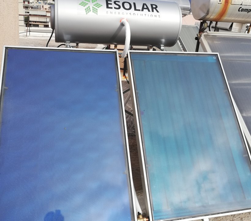

ad1 Δημοσ. 7 Δεκεμβρίου 2018 Δημοσ. 7 Δεκεμβρίου 2018 Αν γνωρίζει κάποιος θα ήθελα τη βοήθεια του. Έγινε η εγκατάσταση αλλά βλέπω 2 διαφορετικούς συλλέκτες. Έχω το φόβο μήπως ο ένας δεν είναι επιλεκτικός ή τέλος πάντων ότι ο ένας είναι πιο παλιάς τεχνολογίας κτλ. Φαίνεται στη φωτογραφία. Γνωρίζει κανείς;;
fredd0 Δημοσ. 7 Δεκεμβρίου 2018 Δημοσ. 7 Δεκεμβρίου 2018 παλιας τεχνολογιας δεν ειναι, απλα ο αριστερος στη φωτο ειναι ο 'ακριβος' navi συλλεκτης του δημα και ο δεξιος ο 'φτηνος' . Λιγο αρκουδια μεν, αλλα εσυ τι πληρωσες? Αν πληρωσες 'φτηνο' πηρες δωρο 1 ακριβο συλλεκτη, αν πληρωσες 'ακριβο' παρε τηλ και ριξε μπινελικια.
gia_nnis Δημοσ. 7 Δεκεμβρίου 2018 Δημοσ. 7 Δεκεμβρίου 2018 (επεξεργασμένο) 1 ώρα πριν, ad1 είπε Αν γνωρίζει κάποιος θα ήθελα τη βοήθεια του. Έγινε η εγκατάσταση αλλά βλέπω 2 διαφορετικούς συλλέκτες. Έχω το φόβο μήπως ο ένας δεν είναι επιλεκτικός ή τέλος πάντων ότι ο ένας είναι πιο παλιάς τεχνολογίας κτλ. Φαίνεται στη φωτογραφία. Γνωρίζει κανείς;; Στις 26/9/2018 στις 12:34 ΜΜ, gia_nnis είπε Υπαρχουν 3 τυποι απορροφητων: O 1ος στην εικονα ειναι ο καλυτερος και θα τον δειτε σε ακριβους συλλεκτες.. Ο 2ος ειναι που λεμε με τα φυλλαρακια.. Ο οικονομικος του Δημα με την διαφορα οτι του Δημα δεν ειναι ενιαιο.. Ο 3ος ειναι μιας κακης απομιμησης του πρωτου..(βλεπετε και δεξια πως ειναι οπτικα) Για μενα οι καλυτεροι συλλεκτες ειναι να διαθετουν απορροφητη οπως στην 1η φωτο σε συνδιασμο με το μονοκομματο κασωμα οπως δηλαδη ειναι οι Apollon και Navi Στις 24/9/2018 στις 11:48 ΜΜ, sakis.kom είπε "Από περιέργεια, ρωτά τους ποιο συλλέκτη βάζουν στην φθηνή σειρά τους και από που τον παίρνουν (από Δήμα ή από αλλού)." Ναι, δεν με καίει, αλλά θέλω να το μάθω και εγώ. Στις εγκαταστάσεις τους βλέπω πως σε κάποιους συλλέκτες, στις γωνίες, φαίνονται κάποια πλαστικά(?). Σε άλλους συλλέκτες αυτά δεν τα έχουν. Στην Premium τα έχουν παντού στην πάνω πλευρά, γύρω-γύρω. 1 ώρα πριν, fredd0 είπε παλιας τεχνολογιας δεν ειναι, απλα ο αριστερος στη φωτο ειναι ο 'ακριβος' navi συλλεκτης του δημα και ο δεξιος ο 'φτηνος' . Λιγο αρκουδια μεν, αλλα εσυ τι πληρωσες? Αν πληρωσες 'φτηνο' πηρες δωρο 1 ακριβο συλλεκτη, αν πληρωσες 'ακριβο' παρε τηλ και ριξε μπινελικια. Ο αριστερα εχει καλυτερο απορροφητη.. Δεν ειναι navi! Επεξ/σία 7 Δεκεμβρίου 2018 από gia_nnis
ad1 Δημοσ. 7 Δεκεμβρίου 2018 Δημοσ. 7 Δεκεμβρίου 2018 6 ώρες πριν, fredd0 είπε παλιας τεχνολογιας δεν ειναι, απλα ο αριστερος στη φωτο ειναι ο 'ακριβος' navi συλλεκτης του δημα και ο δεξιος ο 'φτηνος' . Λιγο αρκουδια μεν, αλλα εσυ τι πληρωσες? Αν πληρωσες 'φτηνο' πηρες δωρο 1 ακριβο συλλεκτη, αν πληρωσες 'ακριβο' παρε τηλ και ριξε μπινελικια. 5 ώρες πριν, gia_nnis είπε Ο αριστερα εχει καλυτερο απορροφητη.. Δεν ειναι navi! Navi δεν αγόρασα... αλλά ούτε μπορεί ν είναι navi γτ δεν έχει navi σε αυτή τη διάσταση. Είναι όμως δυνατόν να σ βάζει 2 διαφορετικούς συλλέκτες;; δεν τ αναφέρει πουθενά αυτό!! Θα πάρω τηλ ν ρωτησω

sakis.kom Δημοσ. 7 Δεκεμβρίου 2018 Δημοσ. 7 Δεκεμβρίου 2018 (επεξεργασμένο) "Ο αριστερα εχει καλυτερο απορροφητη.. Δεν ειναι navi!" Δηλαδή? Μια περαιτέρω ανάλυση της διαφοράς τους, θα την ήθελα και εγώ. . "Είναι όμως δυνατόν να σ βάζει 2 διαφορετικούς συλλέκτες;; δεν τ αναφέρει πουθενά αυτό!! Θα πάρω τηλ ν ρωτησω". Και ενημέρωσε μας. Υπάρχει περίπτωση να έγινε μπέρδεμα και να σου δώσανε κάποιο από επιστροφή ή στοκ? Επεξ/σία 7 Δεκεμβρίου 2018 από sakis.kom
ad1 Δημοσ. 7 Δεκεμβρίου 2018 Δημοσ. 7 Δεκεμβρίου 2018 12 λεπτά πριν, sakis.kom είπε "Ο αριστερα εχει καλυτερο απορροφητη.. Δεν ειναι navi!" Δηλαδή? Μια περαιτέρω ανάλυση της διαφοράς τους, θα την ήθελα και εγώ. . "Είναι όμως δυνατόν να σ βάζει 2 διαφορετικούς συλλέκτες;; δεν τ αναφέρει πουθενά αυτό!! Θα πάρω τηλ ν ρωτησω". Και ενημέρωσε μας. Υπάρχει περίπτωση να έγινε μπέρδεμα και να σου δώσανε κάποιο από επιστροφή ή στοκ? Το ψάχνω λίγο κ θα πάρω τηλ! Εσύ Σάκη πήρες τελικά ηλιακό;
