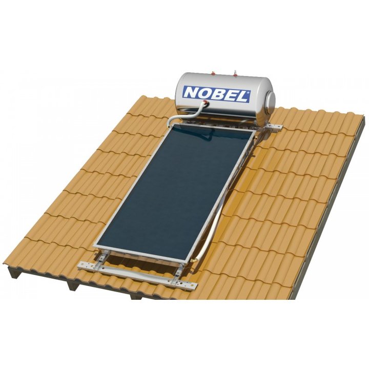

kayato Δημοσ. 30 Νοεμβρίου 2018 Δημοσ. 30 Νοεμβρίου 2018 (επεξεργασμένο) 11 λεπτά πριν, stelios18120 είπε Υπάρχει ειδική βάση για κεραμοσκεπή δεν χρειάζεται να την φτιάξεις εσύ. + Η κεραμοσκεπή σου πόσο μέγεθος έχει και δεν χωράει ένα boiler επάνω; *(Η μάρκες που λέει στις φωτό είναι τυπικές δεν προτείνω καμιά εγω! Τις έβαλα απλά για παράδειγμα!) Οι βασεις αυτες για να μπουν χρειαζεται σπασιμο κεραμιδιων?? Περνει μποιλερ πανω δεν εχει θεμα Επεξ/σία 30 Νοεμβρίου 2018 από kayato
haris_216 Δημοσ. 30 Νοεμβρίου 2018 Δημοσ. 30 Νοεμβρίου 2018 (επεξεργασμένο) 18 λεπτά πριν, kayato είπε Παιδια καλησπερα θελω να βαλω ηλιακο επισηςεχω κεραμοσκεπη αλλα δε ξερω να φτιαξω βαση 4 μετρα κοστος γυρω στο 700αρι επιπλεον ή να τον βαλω επανω στη κεραμοσκεπη... Προς το παρον εχω θερμοσιφωνα στο παταρι 80 λιτρα. Καποιος μ ειπε να βαλω μονο το συλλεκτη επανω στα κεραμυδια και το μποιλερ στο παταρι αλλα δε ξερω αν χωρεσει 160 λιτρα Πειτε απο την εμπειρια σας καποια ιδεα.. Ηλιακός "ξάπλα" στα κεραμίδια, υπό την προϋπόθεση ότι έχει σωστό προσανατολισμό, αποδίδει οκ εκτός του χειμώνα. Όποιος σου πει κάτι διαφορετικό ή ψεύδεται ασύστολα ή ξέρει ότι έχεις....σαλέ και άρα μεγάλη κλίση στην κεραμοσκεπή Αν θα βάλεις ηλιακό στην κεραμοσκεπή θα πρέπει να τον βάλεις με τη σωστή κλίση των 45 μοιρών. Θα δείχνει....άστα να πάνε, αλλά θα δουλεύει. Επεξ/σία 30 Νοεμβρίου 2018 από haris_216

qwertyuiop2 Δημοσ. 2 Δεκεμβρίου 2018 Δημοσ. 2 Δεκεμβρίου 2018 Βρισκόμαστε και εμείς σε αντίστοιχη (εκτάκτως) διαδικασία , για αντικατάσταση ηλιακού 160 λίτρων με συλλέκτη 1χ2=2τ.μ. για 3μελή -4μελή οικογένεια (δύο μεσήλικες γονείς και δύο ενήλικα παιδιά που απουσιάζουν συχνά από το σπίτι). Το πρόβλημα είναι ότι έχουμε περιθώριο πλάτους γύρω στο 1-1.10-1.20 το πολύ, καθώς στην ταράτσα είμαστε "στριμωγμένοι". Στο ύψος δεν έχουμε πρόβλημα. Το budget μας είναι ελαστικό, με την έννοια της αναζήτησης του "sweet spot" μεταξύ κόστους και αποδοτικότητας. Εντάξει, μπορεί ένας premium των 1200 ευρώ να κρατήσει 20 χρόνια, ένας Βουλγάρικος OEM των 300 να κρατήσει 5, αλλά ίσως υπάρχει και ένας των 500-600 στη μέση με διάρκεια 15 ετών. Κατά αντιστοιχία του ryzen 5 2600 για ένα μέσο χρήστη: Vfm. 😛 Υπό αυτή την έννοια, είμαστε μεταξύ nobel classic, mastersol plus, sol violaris στα 2,6 και 2,5 τ.μ. αντίστοιχα. Δεχόμαστε ότι ίσως τμήμα της άκρης του συλλέκτη θα "κρύβεται" από τους γειτονικούς ηλιακούς. Επομένως, θα ήθελα να ρωτήσω αν υπάρχει feedback για αυτούς με την έννοια της αξιοπιστίας και του vfm που παρουσιάζει ο καθένας. Αξίζει πχ το έξτρα 200-250άρι του nobel; Θα μεταφραστεί σε καλύτερη απόδοση και διάρκεια χρήσης; Θα τοποθετηθεί στην Κηφισιά Αττικής, μία περιοχή με τουλάχιστον 3 βαθμούς χαμηλότερη μαξ θερμοκρασία καθημερινά από την Αθήνα και έως και 5-6 βαθμούς χαμηλότερη βραδινή, ειδικά τους πολύ καλοκαιρινούς και πολύ χειμερινούς μήνες.
