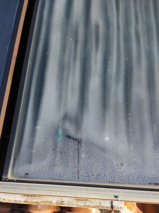

vaggooss Δημοσ. 8 Νοεμβρίου 2018 Δημοσ. 8 Νοεμβρίου 2018 1 ώρα πριν, lazkal είπε Καλημέρα , ΔΕΝ υπερασπίζομαι τα χάλκινα καζάνια , ούτε τις επιλογές μου . Απλά καταθέτω μια εμπειρία απο τη χρήση 12 χρόνων ( με ελάχιστη συντήρηση ...) Εκεί που φοβόμασταν για το καζάνι (για αυτό άλλωστε και τα δοχεία διαστολής είναι στο κύκλωμα του ΖΝΧ - μην ανοίξει το καζάνι στην ραφή λόγω αύξησης της πίεσης ) την πάθαμε απο τον συλλέκτη . Τρύπησε η χαλκοσωλήνα Φ 8 !!! (όχι κολληση ). Τον Οκτώβριο !! Όσον αφορά την εγγύηση ο Βιολάρης έκανε την πάπια (10 χρόνια δίναμε τότε μου είπε!!!) Θέλω να τονίσω πως επειδή οι ηλιακοί είναι τοποθετημένοι σε κεραμοσκεπή ΔΕΝ είναι εύκολο το σκέπασε - ξεσκέπασε . Η κλίση τους είναι πολύ μικρή (12 μοίρες) , άρα το καλοκαίρι βράζουν . Έχω δοχείο διαστολής στο κλειστό κύκλωμα ενός λιτρου και στο τέλος του καλοκαιριού ανεβαίνω μια φορά και κάνω την συμπλήρωση του νερού . Σκεπασμα πανταααααααα... Οτι αλλο και αν κανεις ειναι ημιμετρο και δεν προκειται να σωσει τον ηλιακο... Θα στο πω απλα... Εαν εχεις μια σομπα που καιει στο φουλ και επανω βαλεις μια κατσαρολα με νερο σε 10 λεπτα εχει βρασει... Οσο νερο και να τραβηξεις σε 10 λεπτα ξαναβραζει.. Αυτο γινεται το καλοκαιρι με την ηλιοφάνεια.. Εγω αφηνω εκτεθειμενη 30 εκατοστα της επιφανειας το καλοκαιρι και παλι το νερο βραζει.. Σκεψου οταν ειναι ολη η πλακα εκτεθειμενη στον ηλιο..
