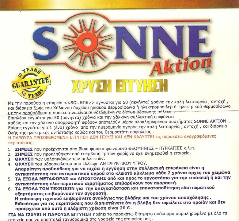

naive Δημοσ. 7 Νοεμβρίου 2018 Δημοσ. 7 Νοεμβρίου 2018 5 ώρες πριν, haris_216 είπε Και ότι η εγγύηση έχει ισχύ απουσία της όποιας συντήρησης; Δεν υπάρχει συντήρηση ως προαπαιτούμενο για την εγγύηση. Μόνο ζημιά στους συλλέκτες λόγω παγώματος δεν καλύπτει.
themis_81 Δημοσ. 8 Νοεμβρίου 2018 Δημοσ. 8 Νοεμβρίου 2018 9 ώρες πριν, naive είπε Δεν υπάρχει συντήρηση ως προαπαιτούμενο για την εγγύηση. Μόνο ζημιά στους συλλέκτες λόγω παγώματος δεν καλύπτει. Πλεον ειναι 15 χρονια η εγγυηση οποτε καλο θα ειναι να ριξεις μια ματια στις νεες "απαιτησεις" για το αν εχει αλλαξει κατι
haris_216 Δημοσ. 8 Νοεμβρίου 2018 Δημοσ. 8 Νοεμβρίου 2018 9 ώρες πριν, naive είπε Δεν υπάρχει συντήρηση ως προαπαιτούμενο για την εγγύηση. Μόνο ζημιά στους συλλέκτες λόγω παγώματος δεν καλύπτει. Συγνώμη ρε παιδιά αλλά στο "4" μιλάει για αντικατάσταση (προσοχή, όχι συμπλήρωση αλλά αντικατάσταση) των υγρών κάθε δύο χρόνια. Πράγμα που προφανώς σημαίνει επίσκεψη της εταιρίας (ή κάποιου εξουσιοδοτημένου) αφού διαφορετικά δεν μπορεί να διασφαλιστεί ότι έγινε. Και προφανώς θα υπάρχει χρέωση. Κάθε δύο χρόνια Αν αυτό δεν θεωρείται "service" τότε πείτε μου τι είναι (μήπως τα "πιάνω" λάθος και σας ζαλίζω με πράγματα άσχετα). Στο δικό μου το μυαλό "ποτέ συντήρηση" (ή έστω σε 20-30 χρόνια) σημαίνει ότι στο σπίτι δεν πρέπει να μπει μάστορας και να βγει φράγκο. Οτιδήποτε άλλο με τη μορφή της προληπτικής επέμβασης για την εγγύηση ή την καλή λειτουργία, ειδικά όταν πρέπει υποχρεωτικά να γίνει από τεχνικό, είναι "service".
vaggooss Δημοσ. 8 Νοεμβρίου 2018 Δημοσ. 8 Νοεμβρίου 2018 35 λεπτά πριν, haris_216 είπε Συγνώμη ρε παιδιά αλλά στο "4" μιλάει για αντικατάσταση (προσοχή, όχι συμπλήρωση αλλά αντικατάσταση) των υγρών κάθε δύο χρόνια. Πράγμα που προφανώς σημαίνει επίσκεψη της εταιρίας (ή κάποιου εξουσιοδοτημένου) αφού διαφορετικά δεν μπορεί να διασφαλιστεί ότι έγινε. Και προφανώς θα υπάρχει χρέωση. Κάθε δύο χρόνια Αν αυτό δεν θεωρείται "service" τότε πείτε μου τι είναι (μήπως τα "πιάνω" λάθος και σας ζαλίζω με πράγματα άσχετα). Στο δικό μου το μυαλό "ποτέ συντήρηση" (ή έστω σε 20-30 χρόνια) σημαίνει ότι στο σπίτι δεν πρέπει να μπει μάστορας και να βγει φράγκο. Οτιδήποτε άλλο με τη μορφή της προληπτικής επέμβασης για την εγγύηση ή την καλή λειτουργία, ειδικά όταν πρέπει υποχρεωτικά να γίνει από τεχνικό, είναι "service". Πολυ σωστη η τοποθέτηση σου και ως γνώστης του αντικειμένου η καθε επισκεψη του τεχνικου καθε 2 χρονια σημαινει το λιγότερο 20 ευρώ χρεωση εαν ειναι κοντα σου ο επισημος τεχνικός.. Εαν δεν εχει στην πόλη σου σημαινει οτι δεν εχεις καλυψη στην ουσια.. Γιατι εαν πληρωσεις 200 ευρω να ερθει απο διπλανή πόλη δεν συμφερει..
