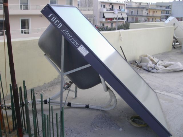

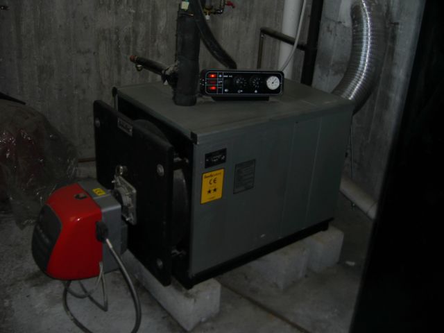

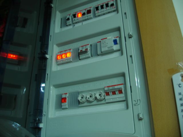

Moderators GeorgeMan Δημοσ. 26 Μαρτίου 2007 Moderators Δημοσ. 26 Μαρτίου 2007 Eμεις εδω στο σπιτι εχουμε: Λεβητας 50000 θερμιδων. Καλυπτει το σπιτι μας (~140m²) Και το σπιτι του παππου (γκαρσονιερα) (~30-40m²) Τα σωματα και για τα 2 σπιτια ειναι συνολο 36000 θερμιδες. Αρα μενουν και 14000 για το Boiler του θερμοσιφωνα. Ο θερμοσιφωνας ειναι τριπλης ενεργειας [ηλιακος-θερμικος (απο καυστηρα)-ρευματος]. Εχουμε συνδεσει και τα 3, αλλά την μπριζα ρευματος την εχουμε παντα κλειστη απο την ασφαλεια του πινακα. Τελος, να επισημανω οτι αυτος ο θερμοσιφωνας λειτουργει με θείο (νομιζω). Συγκεκριμενα: Δεν περναει το νερο απο σωληνες πολλους για να θερμανθει απο τον ηλιο, αλλά θερμαινει θείο, το οποιο με τη σειρά του "ακουμπαει" στο boiler και ζεσταινει το νερο. Τελοσπαντων καααααπως ετσι δουλευει. Δεν ειμαι ειδικος εγω (δεν τον διαλεξα εγω, αλλα ο πατερας μου). Ποτε δεν εχουμε μεινει απο καυτο νερο (για την ακριβεια εχουμε μεινει μια και μοναδικη φορά που ειχε να κανει ηλιο 8 μερες και ειχαν ηδη κανει μπανιο τα άλλα τρια μελη της οικογενειας πριν παω να κανω εγω, στις 9 το βραδυ). Αυτα απο μενα.
