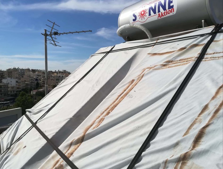

orck Δημοσ. 2 Οκτωβρίου 2018 Δημοσ. 2 Οκτωβρίου 2018 Να σας δειξω την εξυπναδα μου, επειδη δεν ειχα κατι προχειρο που να αποκοπτει απο τον ηλιο 100% για να βαλω στον μισο ηλιακο εκανα το εξης. Καλυψα ολα τα πανελ με ενα προχειρο σεντονι (το χρησιμοποιω για βαψιματα και δευτερυουσες δουλειες) το στερεωσα με απλους ιμαντες. Τελειο δεν το λες, καθως το σεντονι ειναι πολυ λεπτο και καποιες φορες οταν ειχε πολυ αερα ξεφευγε απο τους ιμαντες. Διαφορα παντως ειδα, εξακολουθουσα να εχω πολυ ζεστο νερο για μπανιο αλλα οχι τοσο καυτο. Σημερα το αφαιρεσα, του χρονου λογικα θα κανω κατι καλυτερο απο αυτο. 2
