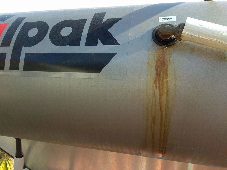

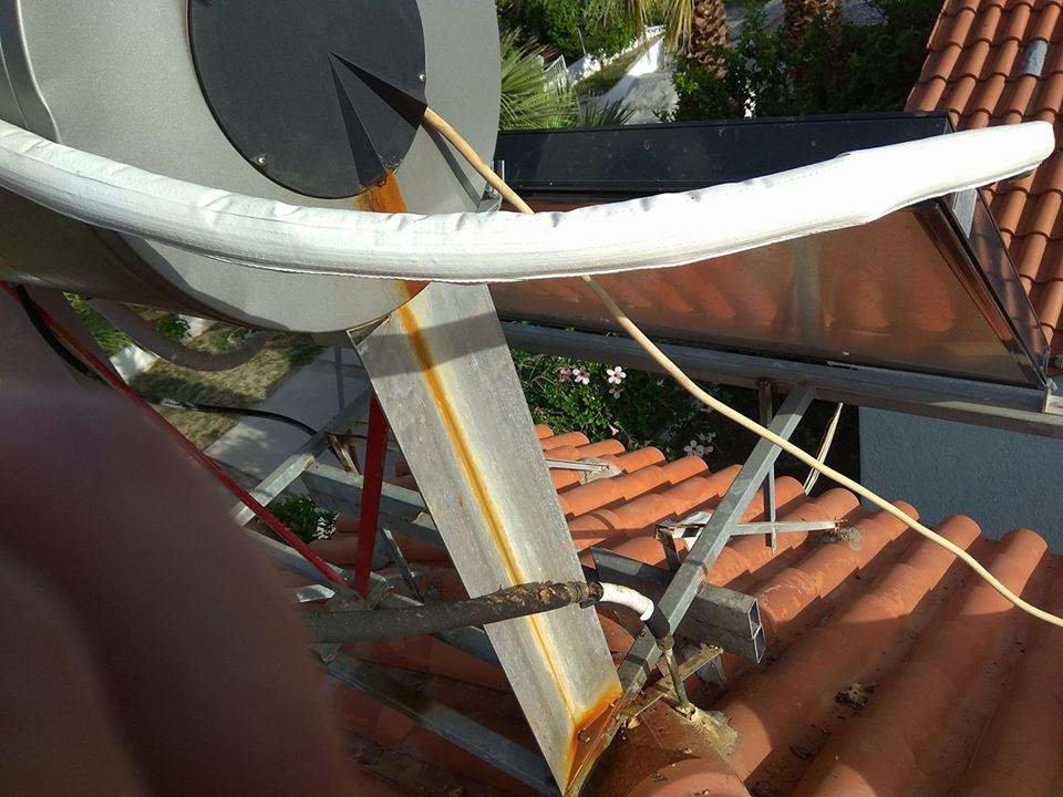

orck Δημοσ. 20 Μαΐου 2018 Δημοσ. 20 Μαΐου 2018 Ο ανθρωπος που το ανεβασε σημερα σε ομαδα του facebook αναφερει οτι ειναι ηλιακος 2-3 ετων. Θαυμαστε ποιοτητα κατασκευης. Αντε δεν βιδωσε καλα ο μαστορας τα παξιμαδια και ειχε διαρροη, τα ρημαδοπαξιμαδια ποσο ακριβοτερα ειναι τα γαλβανιζε; Και ειναι και καλη μαρκα τρομαρα του
stelios18120 Δημοσ. 20 Μαΐου 2018 Δημοσ. 20 Μαΐου 2018 2-3 ετών και είναι σε τέτοιο χάλι;;;; Και calpak μάλιστα??? Δεν εχω ξανασυναντήσει κάτι παρόμοιο τόσα χρόνια.
