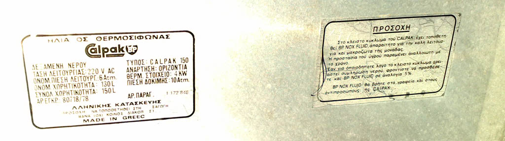

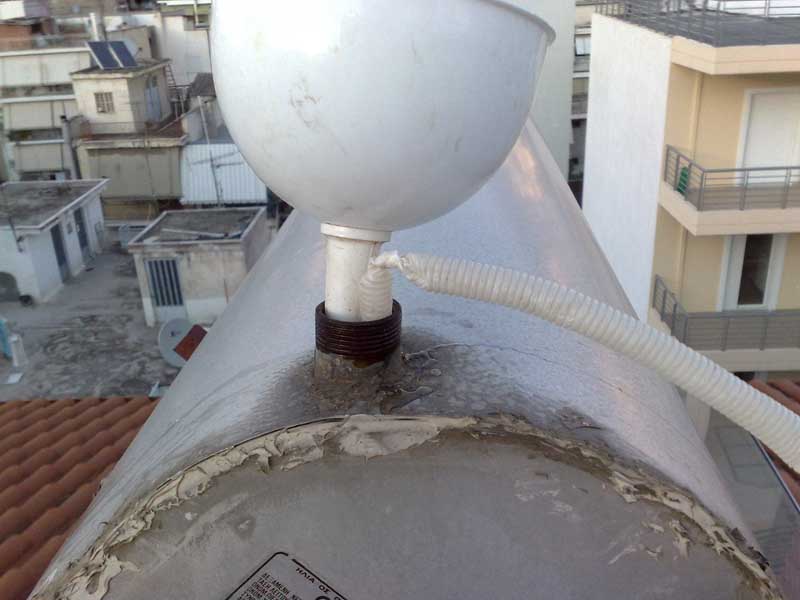

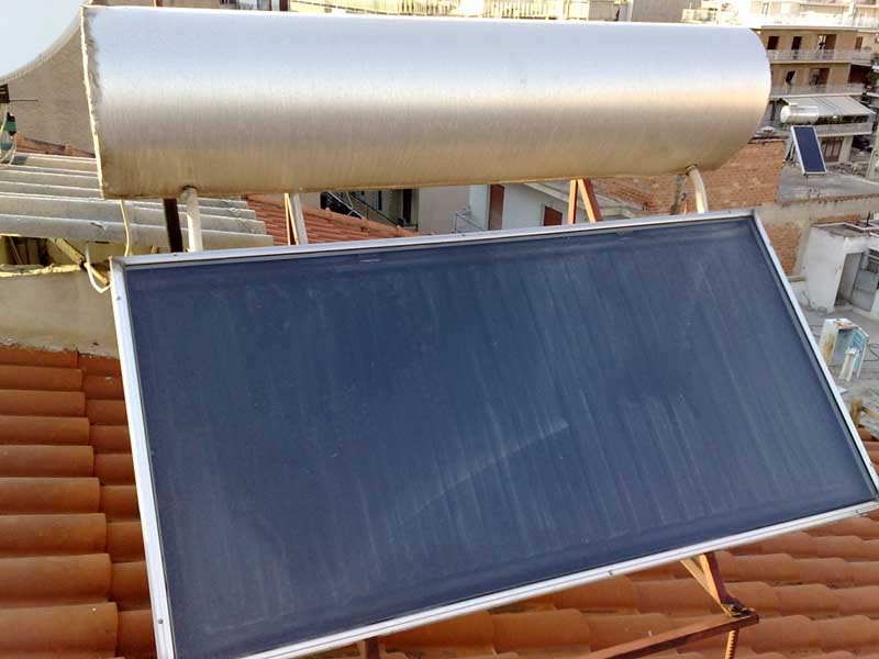

Polter Δημοσ. 14 Ιουλίου 2008 Δημοσ. 14 Ιουλίου 2008 Χαιρετώ την "ηλιακή" παρέα. Θα ήθελα τη βοήθειά σας. Έχω έναν ηλιακό Calpak BP διπλής ενέργειας τον οποίο πρέπει να είχε αγοράσει ο πατέρας μου κάπου κοντά στο 1985. (φτου, φτου! Δεν έχει βγάλει κανένα πρόβλημα εδώ και 23 χρόνια!) Πρέπει να είναι κάπου 150 λίτρα και το -παραλληλόγραμμο- πάνελ που έχει υπολογίζω να έχει επιφάνεια περίπου 1,5 τετραγωνικό. Ο πατέρας μου που το συντηρούσε, θυμάμαι ότι μου είχε πει κάπου το καλοκαίρι του 2003 που τον είχε κοιτάξει τελευταία φορά ότι πρέπει να υπήρχε μικρή διαρροή του κλειστου κυκλώματος. Έκτοτε, δεν έγινε καμμία απολύτως συντήρηση στον ηλιακό και φέτος η μητέρα μου μου είπε ότι πλέον δεν ζεσταίνεται καθόλου το νερό στον ηλιακό. Πήρα λοιπόν, αντιδιαβρωτικό (δύο πλαστικά μπουκάλια του ενός λίτρου φαντάζομαι) που όπως μου είπαν διαλύονται σε δύο κουβάδες νερό και ξεκίνησα να γεμίζω το κύκλωμα. Το εγχείρημα αποδείχτηκε ιδιαίτερα χρονοβόρο, καθώς όπως φαίνεται, αφενός δεν είχε μείνει σταγόνα στο κύκλωμα και αφετέρου είχα μεγάλο πρόβλημα με τον αέρα που είχε δεσμευτεί μέσα και έπρεπε να βάζω λίγο-λίγο και να περιμένω να βγεί σιγά σιγά ο αέρας. Μετά από κάποιο διάστημα έβαλα γύρω στα 3/4 του κουβά και η μητέρα μου χάρηκε γιατί το νερό ξαναζεσταίνεται στον ηλιακό κανονικά. Το θέμα είναι τώρα πως ξέρω ότι δεν έχω γεμίσει όλο το κύκλωμα με νερό και πρέπει να συμπληρώσω κι άλλο. Πώς να το βάλω όμως χωρίς να γεράσω πάνω στη σκεπή με το χωνί και το κουβαδάκι στο χέρι; Να ανοίξω κάποια από τις δύο συνδέσεις του συλλέκτη; Δεν θα ήθελα να το ρισκάρω, γιατί μου φαίνονται τόσο πολυκαιρισμένες που μπορεί μετά να ανοίξω άλλες δουλειές.. Τι προτείνετε;

acomaedo Δημοσ. 16 Ιουλίου 2008 Δημοσ. 16 Ιουλίου 2008 Χαιρετώ την "ηλιακή" παρέα.Θα ήθελα τη βοήθειά σας. Έχω έναν ηλιακό Calpak BP διπλής ενέργειας τον οποίο πρέπει να είχε αγοράσει ο πατέρας μου κάπου κοντά στο 1985. (φτου, φτου! Δεν έχει βγάλει κανένα πρόβλημα εδώ και 23 χρόνια!) Πρέπει να είναι κάπου 150 λίτρα και το -παραλληλόγραμμο- πάνελ που έχει υπολογίζω να έχει επιφάνεια περίπου 1,5 τετραγωνικό. Ο πατέρας μου που το συντηρούσε, θυμάμαι ότι μου είχε πει κάπου το καλοκαίρι του 2003 που τον είχε κοιτάξει τελευταία φορά ότι πρέπει να υπήρχε μικρή διαρροή του κλειστου κυκλώματος. Έκτοτε, δεν έγινε καμμία απολύτως συντήρηση στον ηλιακό και φέτος η μητέρα μου μου είπε ότι πλέον δεν ζεσταίνεται καθόλου το νερό στον ηλιακό. Πήρα λοιπόν, αντιδιαβρωτικό (δύο πλαστικά μπουκάλια του ενός λίτρου φαντάζομαι) που όπως μου είπαν διαλύονται σε δύο κουβάδες νερό και ξεκίνησα να γεμίζω το κύκλωμα. Το εγχείρημα αποδείχτηκε ιδιαίτερα χρονοβόρο, καθώς όπως φαίνεται, αφενός δεν είχε μείνει σταγόνα στο κύκλωμα και αφετέρου είχα μεγάλο πρόβλημα με τον αέρα που είχε δεσμευτεί μέσα και έπρεπε να βάζω λίγο-λίγο και να περιμένω να βγεί σιγά σιγά ο αέρας. Μετά από κάποιο διάστημα έβαλα γύρω στα 3/4 του κουβά και η μητέρα μου χάρηκε γιατί το νερό ξαναζεσταίνεται στον ηλιακό κανονικά. Το θέμα είναι τώρα πως ξέρω ότι δεν έχω γεμίσει όλο το κύκλωμα με νερό και πρέπει να συμπληρώσω κι άλλο. Πώς να το βάλω όμως χωρίς να γεράσω πάνω στη σκεπή με το χωνί και το κουβαδάκι στο χέρι; Να ανοίξω κάποια από τις δύο συνδέσεις του συλλέκτη; Δεν θα ήθελα να το ρισκάρω, γιατί μου φαίνονται τόσο πολυκαιρισμένες που μπορεί μετά να ανοίξω άλλες δουλειές.. Τι προτείνετε; Από ότι καταλαβαίνω ο συλλέκτης που έχεις είναι τύπου σάντουιτς απο χάλυβα. Μάλλον εννοείς αντιπηκτικό και όχι αντιδιαβρωτικό και δυστυχώς δεν υπάρχει άλλος τρόπος εκτός απο υπομονή με το χωνάκι για να γεμίσει το κύκλωμα. Τις συνδέσεις του συλλέκτη μην τις πειράξεις, άλλωστε για να γεμίσει το κύκλωμα θα πρέπει να γεμίσει και ο εναλλάκτης της δεξαμενής.
Polter Δημοσ. 16 Ιουλίου 2008 Δημοσ. 16 Ιουλίου 2008 Σ' ευχαριστώ πολύ acomaedo για το χρόνο σου και την απάντησή σου. Έχεις δίκιο, αντιπηκτικό εννοούσα. Τελικά σκέφτηκα μια πατέντα. Χρησιμοποίησα ένα πλαστικό ηλεκτρολογικό σπιράλ παράλληλα με το χωνί σαν έμβολο για να αναδεύω το νερό και να βγαίνει πιο εύκολα ο αέρας και σε λιγότερο από 20 λεπτά νομίζω ότι κατάφερα να το γεμίσω ολόκληρο. Αύριο που θα το ξανατσεκάρω θα δώ τι έχω κάνει. Συνήθως όταν ζεσταθεί το νερό στο κλειστό κύκλωμα και αρχίσει να κυκλοφορεί, σπρώχνει όλον τον εναπομείναντα αέρα κοντά στην τάπα αναπλήρωσης. Ορίστε και μερικές φωτογραφίες. Και πάλι ευχαριστώ.
