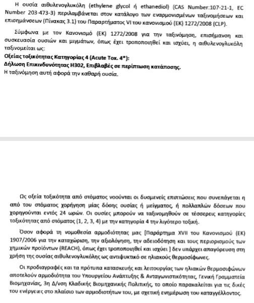

naive Δημοσ. 14 Μαρτίου 2018 Δημοσ. 14 Μαρτίου 2018 (επεξεργασμένο) 1 ώρα πριν, trabakoulas είπε Ερώτηση. Η προπυλενογλυκόλη είναι διάφανη γενικά; Υπάρχει κάποια οδηγία, κάτι που να μη συνιστά ή να απαγορεύει τη χρήση αιθυλενογλυκόλης στους ηλιακούς; Σκέφτομαι τι να κάνω. Μάλλον θα τους "ενοχλήσω" άλλη μία φορά, να είμαι πιο "οργανωμένος" τουλάχιστον τώρα. Η κατάσταση σε αυτό το κομμάτι είναι τραγική, όπως θα κατάλαβες και μόνος σου. Για αυτά που ρωτάς: Και η αιθυλαινογλυκόλη και η προπυλαινογλυκόλη απο μόνες τους είναι διαφανείς, το τυχόν χρώμα το δίνουν τα διάφορα πρόσθετα που έχει το διάλυμα. Οπότε δεν μπορείς να βγάλεις συμπέρασμα από το χρώμα. Για την άλλη εύλογη ερώτησή σου, επειδή την είχα και εγώ και δεν είχα βγάλει νόημα, πριν μερικά χρόνια, (2014) με αφορμή την ίδια συζήτηση εδώ, είχα στείλει στην ΓΓ Προστασίας καταναλωτή (στο 1520) ένα e-mail που τους έδειχνα κάποια προϊόντα που έλεγαν ότι είναι κατάλληλα για χρήση σε ηλιακούς και είχαν αιθυλαινογλυκόλη. Αυτοί με τη σειρά τους την προώθησαν στο Γενικό Χημείο του Κράτους. Το ΓΧΚ έκανε μια απάντηση με πληροφορίες για την υπάρχουσα νομοθεσία και την τοξικότητα και για το θέμα των ηλιακών παρέπεμψε το θέμα στο Υπουργείο Ανάπτυξης (σε διαστήματα μηνών αυτά). Μετά τα ίχνη χάθηκαν στη γραφειοκρατεία. Το απόσπασμα από το έγγραφο του ΓΧΚ είναι αυτό: Επεξ/σία 14 Μαρτίου 2018 από naive 3

papoys1 Δημοσ. 20 Μαρτίου 2018 Δημοσ. 20 Μαρτίου 2018 Στις 14/3/2018 στις 12:39 ΜΜ, trabakoulas είπε Ερώτηση. Η προπυλενογλυκόλη είναι διάφανη γενικά; Υπάρχει κάποια οδηγία, κάτι που να μη συνιστά ή να απαγορεύει τη χρήση αιθυλενογλυκόλης στους ηλιακούς; Σκέφτομαι τι να κάνω. Μάλλον θα τους "ενοχλήσω" άλλη μία φορά, να είμαι πιο "οργανωμένος" τουλάχιστον τώρα. Το μίγμα αιθυλενογλυκόλης συνήθως είναι πράσινου χρώματος.Μπορείς να το βρεις και σε κόκκινο-καφέ και χρησιμοποιείται κυρίως για κινητήρες αυτοκινήτων. Η προπυλενογλυκόλη είναι άχρωμη και φυσικά ακίνδυνη,συνήθως είναι πιο πηχτή σε αντίθεση με την αιθυλενογλυκόλη που είναι αραιή σαν νερό.Πήρα πριν 2-3 μήνες ένα δοχείο 4 λίτρων και άλλαξα το υγρό στον ηλιακό μου. Δυστυχώς οι περισσότεροι που τοποθετούν ηλιακούς χρησιμοποιούν αιθυλενογλυκόλη για λόγους κόστους φυσικά. 2

trabakoulas Δημοσ. 20 Μαρτίου 2018 Δημοσ. 20 Μαρτίου 2018 Παιδιά κι εμένα λογικά παραφλού μου βάλανε. Τραγικοί. Μπλε υγρό χύμα σε πλαστικό μπουκάλι νερού. Έτρεχε σα νεράκι. Κάτι σαν αυτό που φαίνεται στο βίντεο εδώ ας πούμε στο 3:10. Θα τους πάρω από αύριο λογικά, να δω τι θα κάνουν. Υποτίθεται ότι πλήρωσα και 35€ για το σετ σύνδεσης και φέρανε ένα χύμα μπουκάλι. Επικοινώνησα και με τον κατασκευαστή των συλλεκτών και μου είπε τα ίδια περί τοξικότητας κτλ. (προφανώς) και ότι όλα τα σετ σύνδεσης περιλαμβάνουν προπυλενογλυκόλη. Κανονικά θα έπρεπε να έρθουν να το αλλάξουν οι ίδιοι. Δεν μου αρέσει να κάνω αρνητική διαφήμιση, αλλά για να δούμε τι αντιμετώπιση θα έχουμε. Σε κάθε περίπτωση είναι εύκολο να αδειάσει το κύκλωμα των συλλεκτών; Να καθαριστεί εντελώς από το παραφλού πριν μπει η προπυλενογλυκόλη; @Lelouch Ο πωλητής θα σου πει αυτό που θέλει να πουλήσει. Για ποιο λόγο θέλετε να αλλάξετε συλλέκτες; Πόσο παλιός είναι ο ηλιακός; Είναι ανοιχτού κυκλώματος; 1
