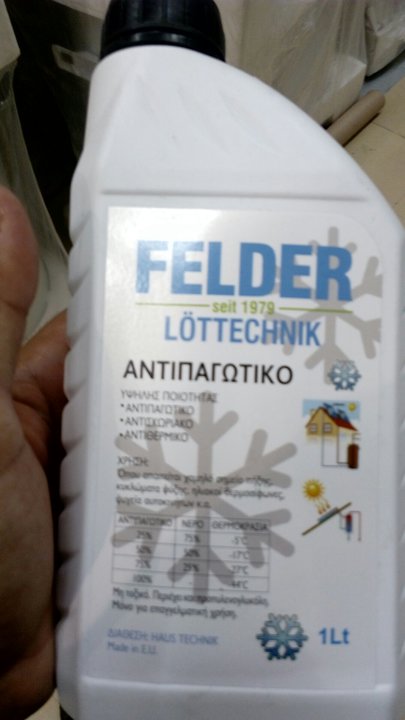

orck Δημοσ. 2 Φεβρουαρίου 2018 Δημοσ. 2 Φεβρουαρίου 2018 (επεξεργασμένο) Την τσιμουχα που είναι οβάλ για καζάνι solar star την βρήκα στο κατάστημα της γειτονιάς αυτό εδώ. ΛΑΤΣΗ ΑΦΟΙ ΟΕ Καλοριφέρ - Σόμπες και Λέβητες Ξύλου - Pellet Αγίου Κωνσταντίνου και Ελένης 4, Άγιος Δημήτριος, 17342, ΑΤΤΙΚΗΣ 2109843598 Το μη τοξικό αντιπαγωγικο το βρήκα σε συσκευασία λίτρου και 4λιτρου στο Leroy Merlin μάρκα felder και κόστος 4λιτρο νομίζω 13,5ευρω Επεξ/σία 2 Φεβρουαρίου 2018 από orck 1
