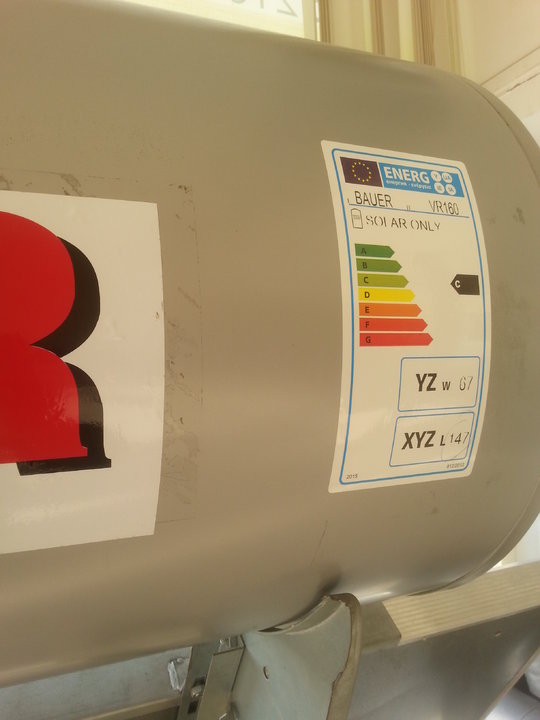

D.PAT Δημοσ. 1 Φεβρουαρίου 2018 Δημοσ. 1 Φεβρουαρίου 2018 (επεξεργασμένο) Στις 30/1/2018 στις 8:39 ΜΜ, naive είπε Το ότι πρέπει να υπάρχει το λέει ο Κανονισμός της ΕΕ. (Σημειωτέον κανονισμός σημαίνει υποχρεωτική εφαρμογή από τα Κράτη-Μέλη, δε χρειάζεται να ενσωματωθεί στην εθνική νομοθεσία όπως η οδηγία) Το solar keymark αναφέρεται μόνο στο συλλέκτη και όχι σε όλο το σύστημα (δηλαδή μένει έξω η μόνωση του δοχείου). Επίσης είναι κάτι που θα πρέπει να το βρεις και να το ψάξεις και να συγκρίνεις νούμερα, γιατί όποιος περνάει ένα συγκεκριμένο επίπεδο το παίρνει, ενώ με τα σύμβολα της ενεργειακής κλάσης είναι εξοικειωμένος ο ευρύτερος πληθυσμός και έχουν διαβάθμιση. Αυτό είναι υποχρεωτικό από τον Σεπτέμβρη του 2015. Στο solarkeymark δεν περιλαμβάνετε αυτή η πιστοποίηση. Η NOBEL το έχει διότι στην Βουλγαρία δεν παίζουν. Το έχει και κανένας άλλος? Εκτός της NOBEL, και ένας ακόμα. Αυτό λοιπών δείχνει την ενεργειακή κλάση, την πραγματική χωρητικότητα του καζανιού, Της απώλειες σε watt σε 48 ώρες, και eco design. Επεξ/σία 1 Φεβρουαρίου 2018 από D.PAT 1

D.PAT Δημοσ. 1 Φεβρουαρίου 2018 Δημοσ. 1 Φεβρουαρίου 2018 1 ώρα πριν, naive είπε Μόνωση πολυουρεθάνης σε συλλέκτη δε νομίζω. Η πολυουρεθάνη δεν είναι κατάλληλη για τις θερμοκρασίες του συλλέκτη. Επειδή και εγώ φαέθων έχω, νομίζω ότι κάποιο πρόβλημα υπήρχε με το δικό σου, είτε ήταν τρύπιος είτε βουλωμένος. Σήμερα που έχει ήλιο και χθες τον είχα αδειάσει, αυτή την ώρα 10:40 μέτρησα και βγαίνει με 38 βαθμούς, που είναι περίπου όπως η κατάσταση που περιέγραψες για το μεσημέρι. Συγχαρητήρια καταρχήν για το σεβασμό του νόμου! Στοιχίζει για την απόκτηση αυτό; Γενικά ποιος είναι υπεύθυνος στην Ελλάδα για την επίβλεψη της εφαρμογής του; Μια ένδειξη για την ποιότητα είναι το keycert γιατί εξασφαλίζει ότι το μοντέλο έχει περάσει κάποιους ελέγχους που πιθανώς να έπιαναν ελαττώματα (βέβαια το μεοντέλο, δηλαδή δείγματα της παραγωγής, όχι όλοι. Όμως δημιουργείται κάποια εμπιστοσύνη για την ικανότητα της γραμμής παραγωγής). Αν θες να δεις τι ελέγχεται, εδώ http://www.estif.org/solarkeymarknew/images/downloads/QAiST/qaist d3.2_guide_12976.pdf Η ενεργειακή σήμανση ακριβώς δείχνει κάτι που εύκολα και χοντρικά μπορει να κατανοήσει και να συγκρίνει ο καθένας, δεν είναι ψιλές λεπτομέρειες. Και φυσικά είναι κίνητρο για βελτίωση για τους κατασκευαστές. Όπως είδες πιο πάνω, είναι έτσι που δεν πας κατευθείαν στο Α+, αφήνει προφανώς μεγάλα περιθώρια βελτίωσης, οπότε σαν καταναλωτές πιστεύω έχουμε να δούμε αρκετή βελτίωση, κυρίως στις μονώσεις. Στοιχίζει αρκετά χιλιάρικα όταν έχεις να πέρασης όλα τα νούμερα τον ηλιακών. 1153Euro το κάθε νούμερο. Υπευθύνως φορέας για αυτές της πιστοποιήσεις είναι μόνο ο Δημόκριτος. 1
naive Δημοσ. 1 Φεβρουαρίου 2018 Δημοσ. 1 Φεβρουαρίου 2018 4 λεπτά πριν, D.PAT είπε Στοιχίζει αρκετά χιλιάρικα όταν έχεις να πέρασης όλα τα νούμερα τον ηλιακών. 1153Euro το κάθε νούμερο. Υπευθύνως φορέας για αυτές της πιστοποιήσεις είναι μόνο ο Δημόκριτος. Κατάλαβα. Για αρχή είναι όντως αρκετά, αλλά από ένα σημείο και μετά που θα πρέπει να περάσεις το κάθε νέο μοντέλο δεν είναι πολλά. Δεν εννοώ ποιος δίνει τις πιστοποιήσεις, αλλά ποιος φορέας είναι υπέυθυνος να παρακολουθεί εάν εφαρμόζεται η σχετική νομοθεσία, δηλαδή αν έχουν ή όχι το αυτοκόλλητο επάνω οι ηλιακοί όταν πωλούνται.
D.PAT Δημοσ. 1 Φεβρουαρίου 2018 Δημοσ. 1 Φεβρουαρίου 2018 57 λεπτά πριν, naive είπε Κατάλαβα. Για αρχή είναι όντως αρκετά, αλλά από ένα σημείο και μετά που θα πρέπει να περάσεις το κάθε νέο μοντέλο δεν είναι πολλά. Δεν εννοώ ποιος δίνει τις πιστοποιήσεις, αλλά ποιος φορέας είναι υπέυθυνος να παρακολουθεί εάν εφαρμόζεται η σχετική νομοθεσία, δηλαδή αν έχουν ή όχι το αυτοκόλλητο επάνω οι ηλιακοί όταν πωλούνται. Ίσος δεν το διατύπωσα σωστά. Το πόσο αυτό είναι για κάθε μέγεθος καζανιού, δηλαδή 120λ. 160λ. 200λ. 250λ. 300λ. κλπ. Υπεύθυνο για την τήρηση και εφαρμογής της οδηγίας είναι το υπουργείο εμπορίου-ανάπτυξης και φυσικών πόρων.

naive Δημοσ. 1 Φεβρουαρίου 2018 Δημοσ. 1 Φεβρουαρίου 2018 (επεξεργασμένο) 15 λεπτά πριν, D.PAT είπε Ίσος δεν το διατύπωσα σωστά. Το πόσο αυτό είναι για κάθε μέγεθος καζανιού, δηλαδή 120λ. 160λ. 200λ. 250λ. 300λ. κλπ. Υπεύθυνο για την τήρηση και εφαρμογής της οδηγίας είναι το υπουργείο εμπορίου-ανάπτυξης και φυσικών πόρων. Αυτό κατάλαβα. Για αυτό λέω είναι σημαντικό κόστος στην αρχή που πρέπει να τα περάσει ο κατασκευαστής όλα, αλλά μετά στοιχίζει όποτε βγάζει ένα νέο σύστημα στην κυκλοφορία. 3 λεπτά πριν, D.PAT είπε Μου αρέσεις. Επιθετικό μάρκετινγκ Επεξ/σία 1 Φεβρουαρίου 2018 από naive 1
