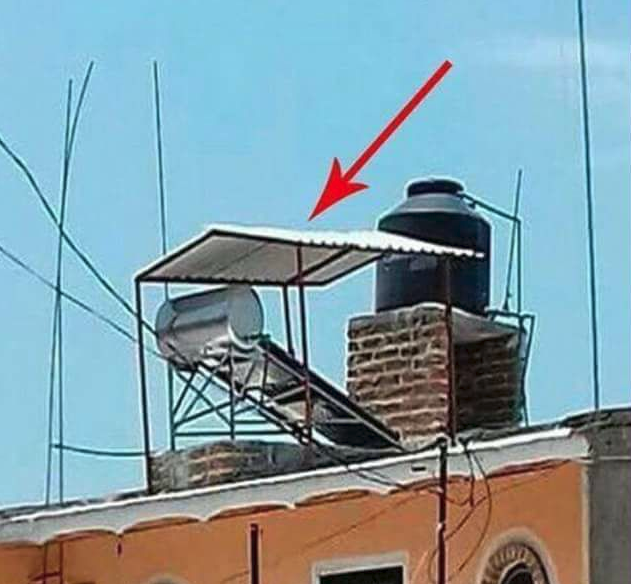

villasg Δημοσ. 30 Νοεμβρίου 2017 Δημοσ. 30 Νοεμβρίου 2017 και εδω βπεπουμε μια αψογη εγκατασταση ηλιακου . Ευγε στον τεχνικο . 1
naive Δημοσ. 30 Νοεμβρίου 2017 Δημοσ. 30 Νοεμβρίου 2017 Ναι γεια σας, ο ηλιακός που αγόρασα δε ζεσταίνει το νερό, παρόλο που τον προσέχω σαν τα μάτια μου, μέχρι και υπόστεγο να μην τον χτυπάει ο ήλιος του έφτιαξα! 2
vasilk Δημοσ. 30 Νοεμβρίου 2017 Δημοσ. 30 Νοεμβρίου 2017 Τα πράγματα δεν είναι τόσο τραγικά όσο νομίζετε. Τους μήνες με λίγη ηλιοφάνεια η διαδρομή του ήλιου είναι χαμηλά στον ορίζοντα και το σκέπαστρο δεν σκιάζει το συλλέκτη. Άρα δεν μειώνει την απόδοση. Τους μήνες με πολύ ηλιοφάνεια η διαδρομή του ήλιου είναι πιο κάθετη και το σκέπαστρο σκιάζει το συλλέκτη τις μεσημβρινές ώρες. Έτσι το προστατεύει από υπερθέρμανση. Επίσης το προστατεύει από τυχόν χαλάζι. Θέλει λίγη σκέψη και μια μελέτη για το ύψος αλλά δεν είναι "ηλίθια" μια τέτοια ιδέα. Στο συγκεκριμένο μπορεί να είναι λίγο χαμηλό το σκέπαστρο βέβαια. 2
naive Δημοσ. 30 Νοεμβρίου 2017 Δημοσ. 30 Νοεμβρίου 2017 Τα πράγματα δεν είναι τόσο τραγικά όσο νομίζετε. Τους μήνες με λίγη ηλιοφάνεια η διαδρομή του ήλιου είναι χαμηλά στον ορίζοντα και το σκέπαστρο δεν σκιάζει το συλλέκτη. Άρα δεν μειώνει την απόδοση. Τους μήνες με πολύ ηλιοφάνεια η διαδρομή του ήλιου είναι πιο κάθετη και το σκέπαστρο σκιάζει το συλλέκτη τις μεσημβρινές ώρες. Έτσι το προστατεύει από υπερθέρμανση. Επίσης το προστατεύει από τυχόν χαλάζι. Θέλει λίγη σκέψη και μια μελέτη για το ύψος αλλά δεν είναι "ηλίθια" μια τέτοια ιδέα. Στο συγκεκριμένο μπορεί να είναι λίγο χαμηλό το σκέπαστρο βέβαια. Στη συγκεκριμένο, την ακτινοβολία που κατα τύχη δεν κόβει το στέγαστρο, την κόβει η κατασκευή με τη δεξαμενή μπροστά. Αυτός ό,τι ζεστό νερό έχει το έχει λόγω της μαύρης δεξαμενής. Άλλωστε οποιαδήποτε λογική μελέτη θα τον οδηγούσε απλώς σε ένα κάλυμμα.
vasilk Δημοσ. 30 Νοεμβρίου 2017 Δημοσ. 30 Νοεμβρίου 2017 Σχολίασα μόνο το σκέπαστρο σαν ιδέα, όχι τη θέση του συγκεκριμένου ηλιακού. Η θέση είναι προφανές ότι είναι λάθος καθώς με αυτό που έχει μπροστά το βλέπει ο ήλιος μετά τις 11. Επίσης και το σκέπαστρο μπορεί να είναι λίγο χαμηλό. Σαν ιδέα είπα πως δεν είναι τόσο "ηλίθια" όσο φαίνεται στην πρώτη ματιά. Η πρώτη σκέψη είναι "ποιος ηλίθιος σκέφτηκε να σκίασει το ηλιακό". Αν το σκεφτείς λίγο καλύτερα, με μια σωστή μελέτη μπορείς να καταφέρεις να μην έχεις σκίαση το χειμώνα και να έχεις το καλοκαίρι, που είναι και το ζητούμενο. Το γιατί μπήκε ο συγκεκριμένος στη διαδικασία να κατασκευάσει σκέπαστρο δεν το ξέρουμε. Μπορεί να έχει πάθει ζημιές στο παρελθόν από χαλάζι, μπορεί να μην του είναι εύκολο να το σκεπάζει το καλοκαίρι, μπορεί δεν ξέρω εγώ τι. Προσωπικά δεν θα τον χαρακτηρίσω "ηλίθιο" ούτε τον άνθρωπο, ούτε την ιδέα του σκέπαστρου από τη στιγμή που δεν ξέρω τους λόγους που τον οδήγησαν εκεί.
AristidisZ Δημοσ. 30 Νοεμβρίου 2017 Δημοσ. 30 Νοεμβρίου 2017 Επίσης η κατασκευή να επιτρέπει την αφαίρεσή του σκιάστρου, δε μπορούμε να το καταλάβουμε από τη φωτό...
zoranb Δημοσ. 30 Νοεμβρίου 2017 Δημοσ. 30 Νοεμβρίου 2017 Φίλε vasilk μπράβο σου για την ανυχτόμυαλη εξήγησή σου στην κατασκευή αυτή!
vaggooss Δημοσ. 2 Δεκεμβρίου 2017 Δημοσ. 2 Δεκεμβρίου 2017 Οποιος δεν καλυβει τις πλακες του ηλιακου του απο μαιο μεχρι σεπτεμβρη αναλογα και την περιοχη φυσικα κανει ζημια στο μποιλερ του.
anikologr Δημοσ. 3 Δεκεμβρίου 2017 Δημοσ. 3 Δεκεμβρίου 2017 Οποιος δεν καλυβει τις πλακες του ηλιακου του απο μαιο μεχρι σεπτεμβρη αναλογα και την περιοχη φυσικα κανει ζημια στο μποιλερ του. Οταν έχουμε ένα συλλέκτη καλύπτουμε το πάνω ή το κάτω μέρος;; έχει αναφερθεί αλλά δεν θυμάμαι.. Λογικά το πανω..
