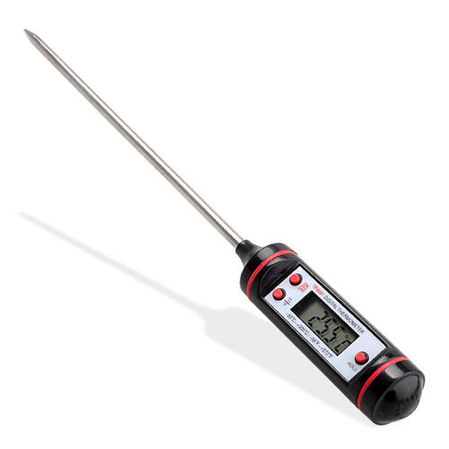

gia_nnis Δημοσ. 30 Σεπτεμβρίου 2017 Δημοσ. 30 Σεπτεμβρίου 2017 Σήμερα εμάς μόνο το μεσημέρι κάποια στιγμή που το δοκιμάσαμε έβγαλε χλιαρό νερό. Το βράδυ ήταν παγωμένο. Σημείωση. Δεν είναι συνδεδεμένος με ρεύμα. Από δω και πέρα δε νομίζω να κάνει άλλο οικονομία μέχρι να ζεστάνει ξανά ο καιρός. Για να καταλαβεις οτι λειτουργει σωστα πρεπει το μποιλερ να μην εχει ζεστο νερο και την επομενη μερα με ηλιοφανεια κατα τις 2 το μεσημερι να σου δωσει κοντα στους 50β. Απο κει και περα οσο ανοιγεις το ζεστο του σπας την θερμοκρασια με αποτελεσμα το βραδυ να βγαζει λιγοτερο ζεστο.. Αν θες να δεις τη μονωση του μποιλερ κανεις αναγνωριση τη θερμοκρασια το μεσημερι,δεν ανοιγεις καθολου το ζεστο και το βραδυ πχ στις 11 ξανανοιγεις να δεις τι παιζει.. ή ακομα καλυτερα την επομενη μερα το πρωι.. Αν εχεις επιλεκτικο 2.5τμ σιγουρα πρεπει να σου δωσει 50β. Πρεπει να παρεις ενα θερμομετρο ροφηματων.. Οι 50β ειναι τον χειμωνα.. το καλοκαιρι σιγουρα η θερμοκρασια ειναι πολυ μεγαλυτερη!
