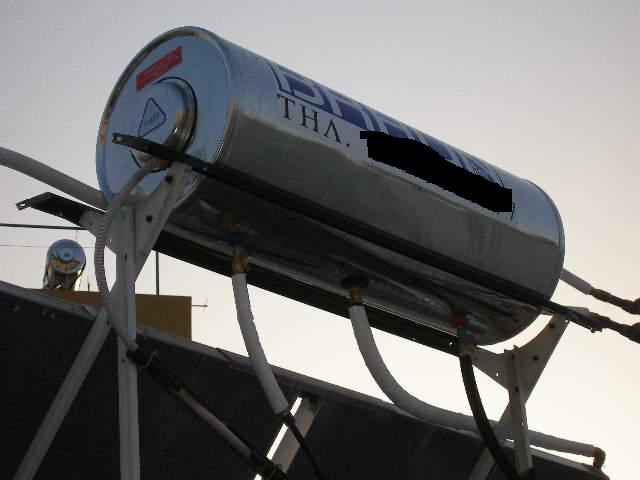

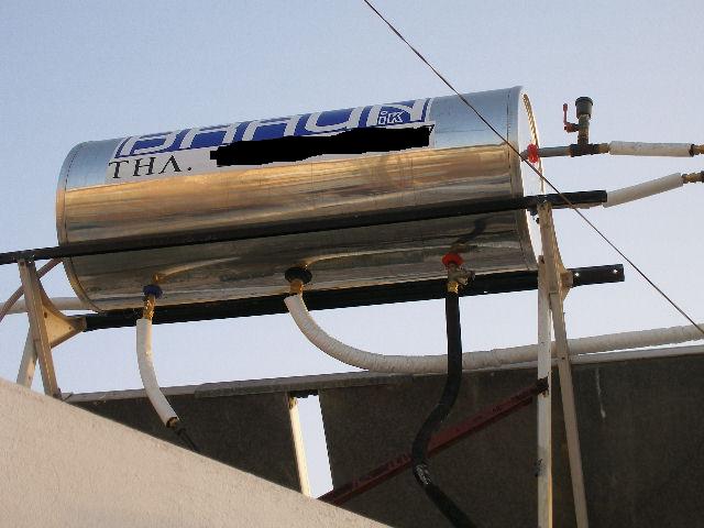

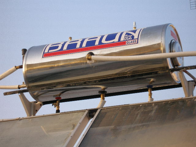

JERY Δημοσ. 18 Μαΐου 2008 Δημοσ. 18 Μαΐου 2008 Ζεστενεται νερο με ρευμα.Εχουν συνδεθει ολα,σε καθε συνδεση γραφει τι ειναι τι και ειναι ολα συνδεμενα.Στον προηγουμενο ηξερα απο που να βαλω ψυκτικο σε αυτον δεν ξερω,o ηλιακος ειναι μαρκα Braunik. Ψυκτικο πρεπει να ειχε βαλει γιατι ειχα δει ενα πλαστικο μπετονι που ειχε μαζι του. Τη δουλεια δεν την εκανε αυτος που μιλησα και εχει το μαγαζι αλλα υπαλληλος του,θα ανεβασω και φωτογραφια Ευχαριστω πολυ παντως!!!
Sonne68 Δημοσ. 18 Μαΐου 2008 Δημοσ. 18 Μαΐου 2008 Ζεστενεται νερο με ρευμα.Εχουν συνδεθει ολα,σε καθε συνδεση γραφει τι ειναι τι και ειναι ολα συνδεμενα.Στον προηγουμενο ηξερα απο που να βαλω ψυκτικο σε αυτον δεν ξερω,o ηλιακος ειναι μαρκα Braunik.Ψυκτικο πρεπει να ειχε βαλει γιατι ειχα δει ενα πλαστικο μπετονι που ειχε μαζι του. Τη δουλεια δεν την εκανε αυτος που μιλησα και εχει το μαγαζι αλλα υπαλληλος του,θα ανεβασω και φωτογραφια Ευχαριστω πολυ παντως!!! Πάνω στην κουβέντα, θα ήθελα πρώτα απ΄όλα να σου ευχηθώ με γειά! Εφόσον (θα ελεγα πάλι) είσαι σίγουρος ότι το ζεστό νερό που τρέχει από τη βρύση του ζεστού είναι από τον ηλιακό (έστω και από την αντίσταση) καί όχι από την αντίσταση κάποιου άλλου μπόιλερ που πιθανό να υπάρχει (εσύ γνωρίζεις), τότε πιθανόν να θέλει ο ηλιακός "εξαέρωση". Δηλαδή πρόκειται πάλι για συμπλήρωμα με αντιψυκτικό. Στό πάνω μέρος του μπόιλερ (πάνω στο μπόιλερ) υπάρχει ή μία τάπα και ένα εξαεριστικό(προεξέχουν, φαίνονται καλύτερα στην τρίτη φωτο) τα οποία ξεβιδώνονται και αφού τοποθετήσεις ένα μικρό χωνάκι συμπληρώνεις με αντιψυκτικό υγρό. Κατόπιν αυτού τις ξαναβιδώνεις και εφ΄όσον δεν υπάρχει κάποιο άλλο πρόβλημα, θα λειτουργήσει. Δοκίμασε να πιάσεις (με προσοχή) με το χέρι την κάτω απόληξη του ζεστού(κόκκινο). Είναι ζεστός ο σωλήνας? αν ναι, τότε αυτό είναι καλό. Σε περίπτωση όμως που είτε θα πίστευες ότι μπορεί να μην τα καταφέρεις, είτε διότι κάτι δε σου φάνηκε σωστό, τότε θα σου συνιστούσα καλύτερα να περιμένεις να έρθει υπεύθυνα κάποιος ειδικός (προκειμένου να μη γίνει κάποια ζημιά) Φιλικά Sonne68
