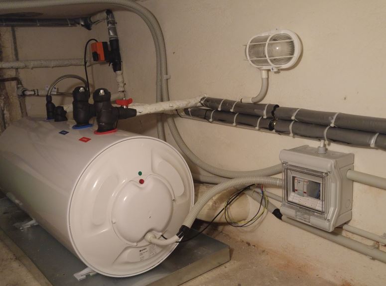

Καλησπέρα σε όλους, έχω μια ερώτηση. Έχω ηλιακό θερμοσίφωνα και ξεχωριστό ηλεκτρικό θερμοσίφωνο (όχι μπόιλερ).
Αυτήν την στιγμή είναι και τα δύο ξεχωριστά, και επιλέγω μεταξύ τους με χειροκίνητη βάνα η οποία όμως είναι στο υπόγειο και είναι δύσκολο να την φτάσεις..............
Σε παρόμοια περίπτωση (θερμοσίφωνες σε πατάρι και ταράτσα) έβαλα μια ηλεκτροβάνα,προσοχή, θα πρέπει να αντέχει σε θερμοκρασίες τουλάχιστον 90-100c για να μή την πάρουμε στο χέρι σύντομα.
Είναι η πορτοκαλί στην φωτογραφία, έβαλα και ένα πινακάκι με ένα ρελέ 25Α με επαφές NC/NO και με ένα ακόμη διακόπτη στον κεντρικό πίνακα ελέγχω το ρελέ. Το ρελέ τροφοδοτεί ένα θερμοσίφωνα κάθε φορά και ταυτόχρονα τροφοδοτεί και την ηλεκτροβάνα (και τα αντίστοιχα ενδεικτικά) για να μπορώ να επιλέγω απο ποιόν θερμοσίφωνα θα τραβάω νερό.
Εχω υπόψιν μου πως το ρελέ που έχω βάλει κόβει μόνο την φάση και όχι ΚΑΙ τον ουδέτερο όπως θα έπρεπε, σε κάθε περίπτωση όμως τον πίνακα τον τροφοδοτεί ο διακόπτης του θερμοσίφωνα απο τον κεντρικό πίνακα ο οποίος φυσικά κόβει και φάση και ουδέτερο.
Αν δέν μπορείς να περάσεις καλώδιο χειρισμού για ηλεκτροβάνα υπογείου τότε ίσως να σε καλύψει κάποια λύση με Wifi διακόπτη  http://www.itead.cc/smart-home/sonoff-wifi-wireless-switch.html τον οποίο θα ελέγχεις μέσω smartphone κλπ
Ή, αντί να μπει η ηλεκτροβάνα στην έξοδο (δηλαδή στο ζεστό) του κάθε θερμοσίφωνα, μπορεί να μπει στην είσοδο (κρύο) κι έτσι να κάνει την ίδια δουλειά χωρίς όμως τους κινδύνους φθοράς από τις θερμοκρασίες, που πολύ σωστά επισήμανες

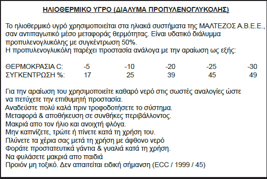

Όπως θα δεις και σε προηγούμενες απαντήσεις (κάνε μια απλή αναζήτηση), το υγρό που μπαίνει στους ηλιακούς είναι η προπυλενογλυκόλη και όχι η αιθυλενογλυκόλη που είναι αρκετά πιο τοξική.
Η προπυλενογλυκόλη αραιώνετε με νερό? και το ρωτάω γιατί ο υδραυλικός μου έτσι μου είπε!!!
ποια η γνώμη σας για τους ηλιακούς IDEAL, κατασκευάζονται στη Θεσσαλονίκη μάλλον, ο κατασκευαστής λέγετε Δήμας.
http://www.aeiforos-fotiadis.gr
Ναι αραιώνεται
Ευχαριστώ πολύ για την άμεση ανταπόκριση!!!!
Ναι αναλογα με τις θερμοκρασιες που πιανει η περιοχη [ http://www.collector.com.gr/%CE%B1%CE%BD%CF%84%CE%B9%CF%88%CF%85%CE%BA%CF%84%CE%B9%CE%BA%CE%AC/ ]
Συνηθως 1 μπουκαλι σε 6 λιτρα νερο καθαρο .
Απο τις οδηγιες εγκαταστασης του Μαλτεζου
Αυτές της προφυλάξεις δεν μας της δίνει ο κατασκευαστής,
Όταν πρόκειται για φαρμακευτική προπιλενογλικολη.
Αυτές της δίνει για την βιομηχανική.
Όπως δίνει και για την εθελενογλικολη.
Άλλωστε και το ηλεκτρονικά τσιγάρα έχουν φαρμακευτική.

Για την προπυλενογλυκόλη, κάντε ένα διάλυμα τουλάχιστον 25% και διατηρήστε το έτσι και όταν συμπληρώνετε.
Πέρα από τη θερμοκρασία, αυτή η αναλογία προστατεύει από τη δημιουργία ιζημάτων και τη διάβρωση και έτσι το υγρό θα κυκλοφορεί σωστά για όλη τη ζωή του ηλιακού.
