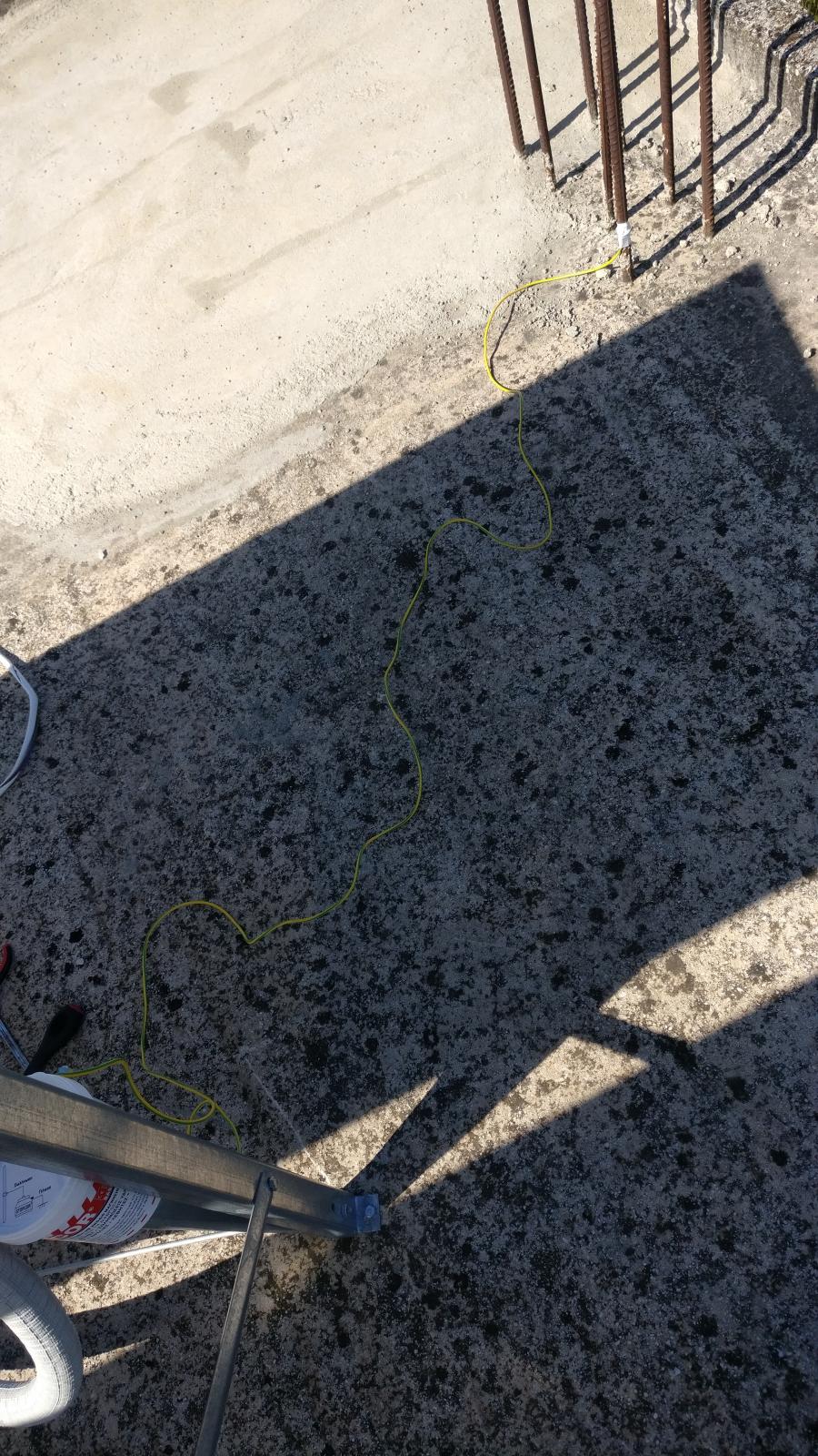

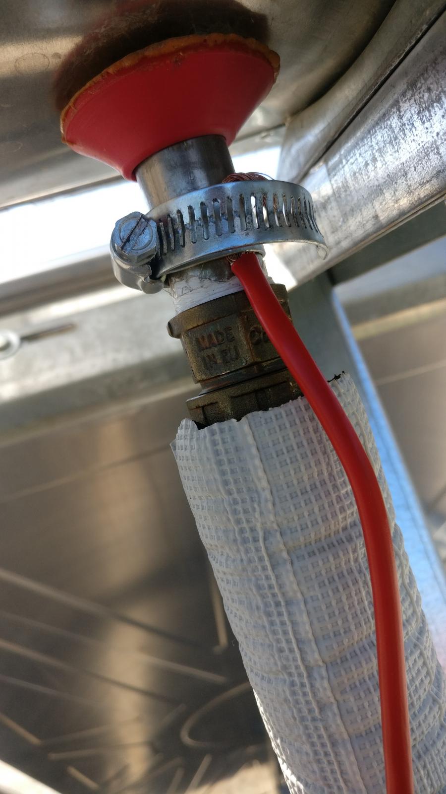

johnyboy Δημοσ. 3 Οκτωβρίου 2016 Δημοσ. 3 Οκτωβρίου 2016 Τι λέτε, το έβαλα καλά? την γείωση την τυλιξα στην βεργα και έκανα κόμπο. να βάλω καλύτερα σφιχτηρα και στην γείωση?

naive Δημοσ. 3 Οκτωβρίου 2016 Δημοσ. 3 Οκτωβρίου 2016 Τι λέτε, το έβαλα καλά? την γείωση την τυλιξα στην βεργα και έκανα κόμπο. να βάλω καλύτερα σφιχτηρα και στην γείωση? Γιατί το έκανες αυτό;
