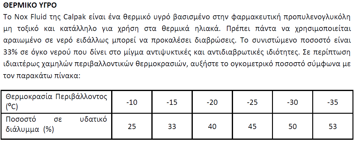

johnyboy Δημοσ. 31 Ιανουαρίου 2016 Δημοσ. 31 Ιανουαρίου 2016 μα το αντιψυκτικό έρχεται μαζί με τον ηλιακό, γιατί να μου πει να πάρω άλλο.δεν έχει νόημα.άσε που δεν θα το ρίξει αυτός αλλά αυτοί που θα τον φέρουν και θα τον στήσουν, για αυτό και είμαι πιο κοντά στον καλπακ. η εικόνα είναι από το manual
naive Δημοσ. 31 Ιανουαρίου 2016 Δημοσ. 31 Ιανουαρίου 2016 μα το αντιψυκτικό έρχεται μαζί με τον ηλιακό, γιατί να μου πει να πάρω άλλο.δεν έχει νόημα.άσε που δεν θα το ρίξει αυτός αλλά αυτοί που θα τον φέρουν και θα τον στήσουν, για αυτό και είμαι πιο κοντά στον καλπακ. η εικόνα είναι από το manual Συνήθως τα μαγαζιά έχουν κάποιους συνεργαζόμενους υδραυλικούς. Επειδή η αιθυλενογλυκόλη είναι πιο φθηνή, οι υδραυλικού χρησιμοποιούν αυτή. Αυτό λοιπόν είναι κάτι που πρέπει να προσέξεις, και τώρα, και όποτε χρειαστεί συμπλήρωση στο μέλλον. Το συγκεκριμένο διάλυμα απ'ότι καταλαβαίνω από την απόδοσή του είναι περίπου 95% προπυλενογλυκόλη, που είναι ΟΚ. Για να έχεις 40% περιεκτικότητα λοιπόν που θες για -20βαθμούς, πρέπει το τελικό υγρό να έχει 40% από αυτό. Ένας 200άρης χωράει περίπου 16-18 λίτρα στο εσωτερικό του κύκλωμα, οπότε για να το κάνεις 40% που θες, θα χρειαστείς 6-7 λίτρα από το υγρό.
johnyboy Δημοσ. 31 Ιανουαρίου 2016 Δημοσ. 31 Ιανουαρίου 2016 Συνήθως τα μαγαζιά έχουν κάποιους συνεργαζόμενους υδραυλικούς. Επειδή η αιθυλενογλυκόλη είναι πιο φθηνή, οι υδραυλικού χρησιμοποιούν αυτή. Αυτό λοιπόν είναι κάτι που πρέπει να προσέξεις, και τώρα, και όποτε χρειαστεί συμπλήρωση στο μέλλον. Το συγκεκριμένο διάλυμα απ'ότι καταλαβαίνω από την απόδοσή του είναι περίπου 95% προπυλενογλυκόλη, που είναι ΟΚ. Για να έχεις 40% περιεκτικότητα λοιπόν που θες για -20βαθμούς, πρέπει το τελικό υγρό να έχει 40% από αυτό. Ένας 200άρης χωράει περίπου 16-18 λίτρα στο εσωτερικό του κύκλωμα, οπότε για να το κάνεις 40% που θες, θα χρειαστείς 6-7 λίτρα από το υγρό. ε νταξ τώρα θα μπει αυτό που έχει μέσα, αλλά όποτε χρειαστεί η θα το κάνω μόνος μου, ή θα το αγοράσω εγώ πάλι το ίδιο και θα του πω να το βάλει. δεν ξέρω πόσο δίνουν αυτοί, αλλά θα τους πω να έχουν και άλλο για να πάει τόσο.βέβαια οι περισσότεροι θα πουν, έλα μωρέ, σιγά μην πάει -20 στα τρίκαλα.ε έλα όμως που μια φορά πήγε και δεν έμεινε τίποτα όρθιο.μόνο ένας μου είπε ότι δίνει πάντα έξτρα αντιψυκτικό για να είναι σίγουρος ότι δεν θα γίνει στραβή.
