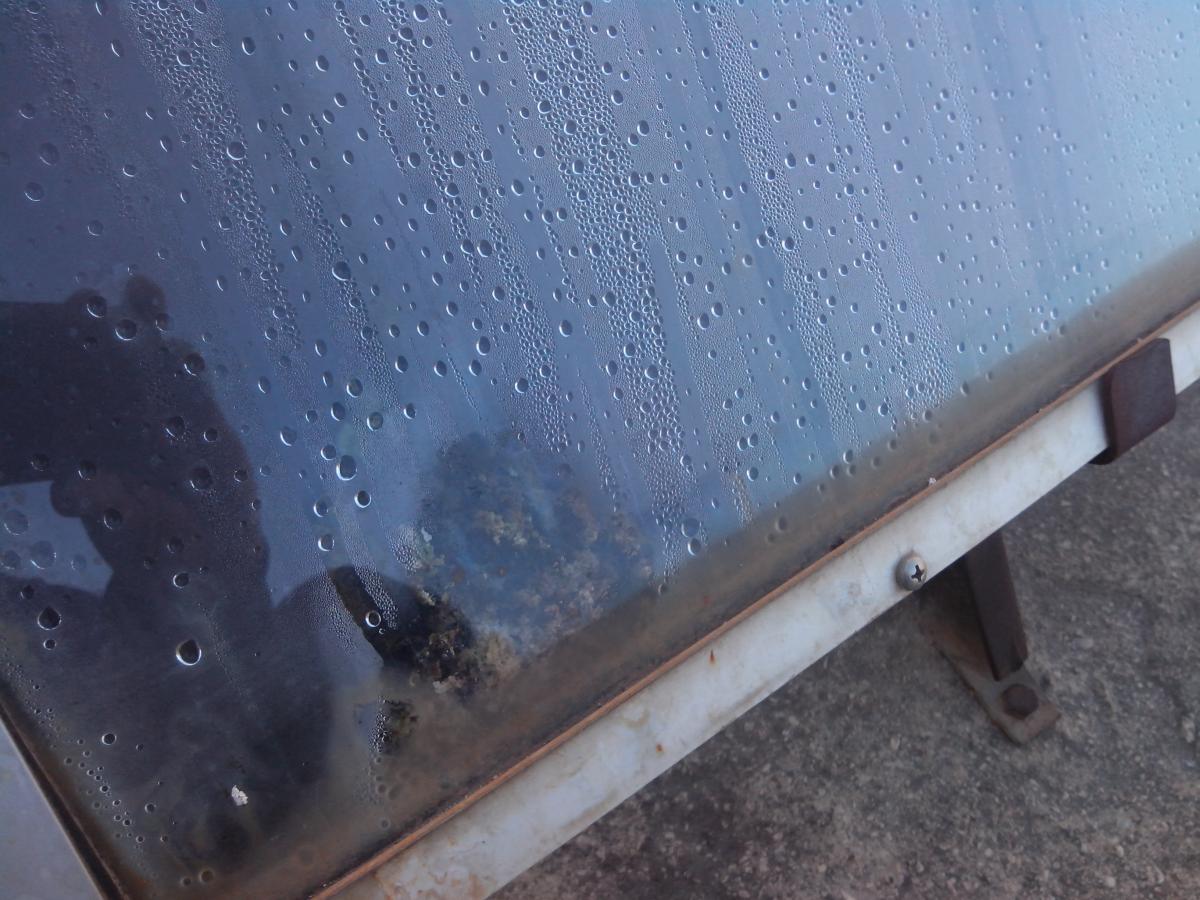

adi32 Δημοσ. 11 Μαΐου 2014 Δημοσ. 11 Μαΐου 2014 Εχω εναν ηλιακο πολλα χρονια και το τζαμι μεσα βλεπω οτι πιανει υγρασια και χανονται τα υγρα οποτε πρεπει καθε 10 μερες να συμπληρωνω αλλιως δε ζεσταινει Μπορω να αλλαξω μονο το συλλεκτη ή δε συμφερει ?
naive Δημοσ. 11 Μαΐου 2014 Δημοσ. 11 Μαΐου 2014 Εχω εναν ηλιακο πολλα χρονια και το τζαμι μεσα βλεπω οτι πιανει υγρασια και χανονται τα υγρα οποτε πρεπει καθε 10 μερες να συμπληρωνω αλλιως δε ζεσταινει Μπορω να αλλαξω μονο το συλλεκτη ή δε συμφερει ? Αν είναι πολύ παλιός, ίσως να μη συμφέρει γιατί σε ένα χρόνο μπορεί να σου τρυπήσει και το βαρέλι. Πόσα χρόνια τον έχεις; Τι ηλιακός είναι, έχει γίνει ποτέ συντήρηση; Επίσης, υπάρχει και η περίπτωση να επισκευάζεται η διαρροή, την εντοπίσει πού ακριβώς συμβαίνει;
adi32 Δημοσ. 11 Μαΐου 2014 Δημοσ. 11 Μαΐου 2014 Ειναι πανω απο 15 χρονια Ειναι ενας μικρος μαρκας Φυρογενης και τον ειχε δει ενας τεχνικος και ειπε οτι μαλλον δε διορθωνεται Πιανει υγρασια εσωτερικα ολο το τζαμι 1
naive Δημοσ. 11 Μαΐου 2014 Δημοσ. 11 Μαΐου 2014 Α, νομίζω τον έχεις ξαναδείξει εδώ. Δε νομίζω πως αξίζει να δώσεις κανα 150άρι τώρα για συλλέκτη, καλύτερα να πας για καινούργιο.
adi32 Δημοσ. 11 Μαΐου 2014 Δημοσ. 11 Μαΐου 2014 ναι ειναι καιρο υο προβλημα αλλα τωρα χειροτερτεψε για νε βαλω νεο συλλεκτη παει 150 ? Αν χαλασει αργοτερα και το αλλο παει αχρηστος ?
naive Δημοσ. 11 Μαΐου 2014 Δημοσ. 11 Μαΐου 2014 ναι ειναι καιρο υο προβλημα αλλα τωρα χειροτερτεψε για νε βαλω νεο συλλεκτη παει 150 ? Αν χαλασει αργοτερα και το αλλο παει αχρηστος ? Μπορείς μετά να πάρεις μόνο ένα μπόιλερ, αλλά επειδή αυτό αναμένεται να γίνει σύντομα, νομίζω ότι δεν αξίζει τον κόπο να μπεις σε αυτή τη διαδικασία, είναι καλύτερο να πάρεις ένα ολόκληρο σύστημα από την αρχή, που να είναι μελετημένο όσον αφορά το συνδυασμό: θερμοδοχείο-συλλέκτης- σωλήνες- βάση και να μην είσαι συνέχεια σε μια λύση ανάγκης. Η τιμή που σου είπα είναι ενδεικτική για μια λύση ανάγκης, όχι για έναν συλλέκτη που θα ασχοληθείς και με τα χαρακτηριστικά του.
