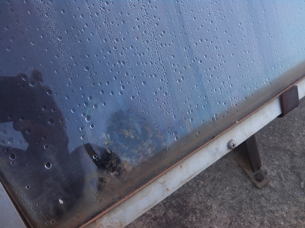

adi32 Δημοσ. 18 Φεβρουαρίου 2014 Δημοσ. 18 Φεβρουαρίου 2014 Αυτο το τελευταιο με ανησυχησε που ειπες Εβγαλα καποιες φωτο που φαινεται μεσα υγρασια και εχει και μουχλα πιασει Εξω δεν εχω δει να τρεχει κατι Ενας μαστορας της κακιας ωρας που ειχε ερθει προσθεσε υγρο και μου πηρε και 50ε και ειπε απλα να προσεξω αν τρεχει εξω υγρο Αυτο που φαινεται ειναι υγρασια νερο ή το αντιψυκτικο ?
naive Δημοσ. 18 Φεβρουαρίου 2014 Δημοσ. 18 Φεβρουαρίου 2014 Φαίνεται πως η διαρροή είναι στο συλλέκτη. Εκεί δεν υπάρχει περίπτωση να ανακατεύεται το υγρό του εσωτερικού κυκλώματος με το νερό χρήσης. Αυτό μπορεί να συμβεί όταν η διαρροή είναι εσωτερικά του "βαρελιού". Πάντως δεν έχει νόημα όταν συμπληρώνεις να βάζεις και αντιψυκτικό αφού πας για αγορά καινούργιου, βάζε μόνος σου νερό. Έτσι και αλλιώς θα θέλει συμπλήρωμα συνέχεια για να έχει απόδοση.
