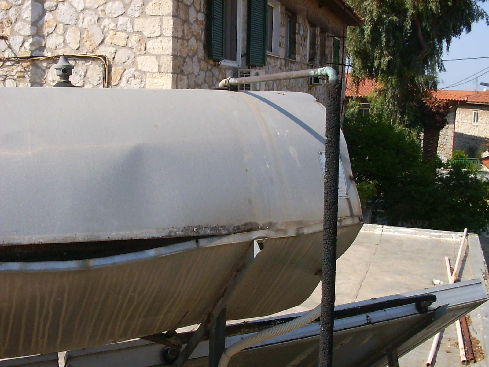

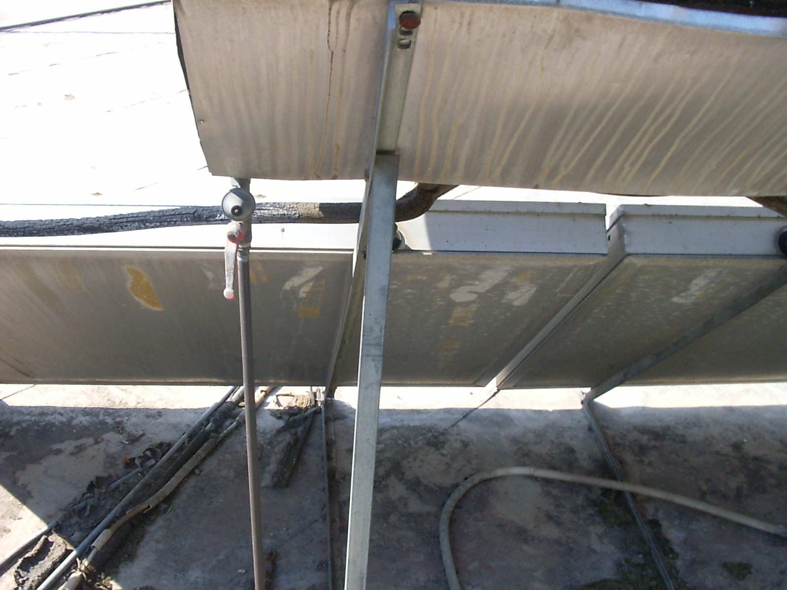

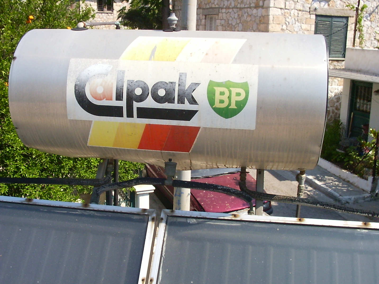

leotzian Δημοσ. 26 Ιουνίου 2012 Δημοσ. 26 Ιουνίου 2012 Γειά σε ολους Θά ηθελα μια βοήθεια, αν μπορεί κανείς να βοηθήσει, εχουμε ενα ηλιακό CALPAK πολύ παλιό ( φωτό 1), ο οποίος δουλεύει με το ρεύμα κανονικά αλλά με τον ηλιο ελάχιστα πράγματα. Οπως φαίνεται στήν (φωτό 2), τα δύο πάνελ συνδένται μεταξύ τους με ενα εξαεριστικό. Στήν ( φωτό 3) φαίνεται η παροχή κρύου νερού ( είσοδος ), και στην ( φωτό 4), η εξοδος ζεστού και το εξαεριστικό??? πάνω στό καζάνι. Ηθελα να ρωτήσω αυτό που λέω εξαεριστικό πάνω στο καζάνι τί κάνει απο εκεί γεμίζει ψυκτικό υγρό?, ξέρετε πόσο υγρό παίρνει και την διαδικασία να το γεμίσω με ψυκτικό?. Το εξαεριστικό μεταξύ των δύο πάνελ μπορεί να εχει πρόβλημα? Πιθάνόν να μην εχει και ψυκτικό καθόλου, πως μπορώ να το ελέγξω? Σας ευχαριστώ εκ των προτέρων για την βοήθειά σας Λεωνίδας

kid Δημοσ. 27 Ιουνίου 2012 Δημοσ. 27 Ιουνίου 2012 leotzian επειδή το μηχάνημα φαίνεται πολύ καταπονημένο θα πρότεινα με μεγάλη προσοχή να ανοίξεις το εξαεριστικό από πάνω απ το καζάνι και να συμπληρώσεις όσο αντιψυκτικό πάρει (ίσως και 10 λιτρα) καθώς πιθανόν να μην έχει καθόλου εφόσον δε ζεσταίνει. Η διαδικασία είναι απλή...συμπληρώνεις μέχρι να ξεχειλίσει..περιμένεις λίγο και αν πέσει η στάθμη ξανασυμπληρώνεις και βιδώνεις. Προτεινόμενη ώρα συμπληρώματος ή πρωι πρωι ή απογευματόβραδο. Προσοχή στο ξεβίδωμα και στο βίδωμα μονάχα γιατί αυτά τα παλιά calpak (και όχι μόνο)έχουν πιθανόν σκουριασμένες άκρες στα σωληνάκια (σωληνομαστούς) και υπάρχει ενδεχόμενο είτε να μη ξεβιδώνει είτε να σπάσουν οι βόλτες και μετά να μη βιδώνει πάλι το εξαεριστικό. (μου εχει τύχει) kate.d απ όσο γνωρίζω έχει και επιλεκτικούς και μη επιλεκτικούς. Ακόμα όμως και για επιλεκτικό στα 160 λίτρα..η τιμή ειναι πολυ ακριβή. Μπορείς να βρεις κάτι καλύτερο σε καλύτερη τιμή.
leotzian Δημοσ. 27 Ιουνίου 2012 Δημοσ. 27 Ιουνίου 2012 leotzian επειδή το μηχάνημα φαίνεται πολύ καταπονημένο θα πρότεινα με μεγάλη προσοχή να ανοίξεις το εξαεριστικό από πάνω απ το καζάνι και να συμπληρώσεις όσο αντιψυκτικό πάρει (ίσως και 10 λιτρα) καθώς πιθανόν να μην έχει καθόλου εφόσον δε ζεσταίνει. Η διαδικασία είναι απλή...συμπληρώνεις μέχρι να ξεχειλίσει..περιμένεις λίγο και αν πέσει η στάθμη ξανασυμπληρώνεις και βιδώνεις. Προτεινόμενη ώρα συμπληρώματος ή πρωι πρωι ή απογευματόβραδο. Προσοχή στο ξεβίδωμα και στο βίδωμα μονάχα γιατί αυτά τα παλιά calpak (και όχι μόνο)έχουν πιθανόν σκουριασμένες άκρες στα σωληνάκια (σωληνομαστούς) και υπάρχει ενδεχόμενο είτε να μη ξεβιδώνει είτε να σπάσουν οι βόλτες και μετά να μη βιδώνει πάλι το εξαεριστικό. (μου εχει τύχει) kate.d απ όσο γνωρίζω έχει και επιλεκτικούς και μη επιλεκτικούς. Ακόμα όμως και για επιλεκτικό στα 160 λίτρα..η τιμή ειναι πολυ ακριβή. Μπορείς να βρεις κάτι καλύτερο σε καλύτερη τιμή. Φίλε μου ευχαριστώ για την απάντηση, Οταν λές ξεβιδώνω το εξαεριστικό, βγάζω ολο το εξαεριστικό (που ειναι πάνω στόν κάδο) τελείως πάνω απο τον κάδο? η εχει κανένα καπάκι το εξαεριστικό πάνω του και το ξεβιδώνω? Κάτι που εχω διαβάσει να ξεβιδώσω πάνω απο τά πάνελ τους σωλήνες που πάνε στο κάδο και να βάλω νερό με ενα λάστοιχο να τα ξεπλυνω μηπως εχουν βούρκο πάιζει? Φεύγουν δυό σωλήνες μία απο κάθε πάνελ και τα δύο ενωνονται μεταξύ τους με ενα εξαεριστικό. Επίσης ο ηλιακός είχε να χρησιμοποιηθεί 7 χρόνια λόγω φυσικού αερίου αλλά τώρα και το φυσικό αεριο εχει πάει στα υψη και είπα μήπως και κάνω την δουλειά μου με αυτόν. Εχει να κάνει τίποτε με το πρόβλημά μου?
