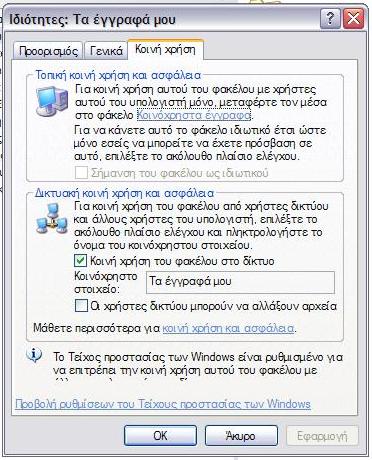

yanniskb Δημοσ. 20 Απριλίου 2006 Δημοσ. 20 Απριλίου 2006 Όπως φαίνεται και στην εικόνα που επισυνάπτω, όταν πάω να κάνω τον φάκελο "Τα έγγραφά μου" ιδιωτικό το αντίστοιχο checkbox είναι απενεργοποιημένο... Τι μπορώ να κάνω?? Να σημειώσω ότι και όταν δεν είναι τσεκαρισμένο το κουτάκι για κοινή χρήση στο δίκτυο πάλι συμβαίνει το ίδιο πράγμα...
gokal Δημοσ. 20 Απριλίου 2006 Δημοσ. 20 Απριλίου 2006 Ο δισκος σου με την εγκατασταση των winXP ειναι σε NTFS? Αλλιως δεν υποστηριζεται αυτο που θες.

gokal Δημοσ. 24 Απριλίου 2006 Δημοσ. 24 Απριλίου 2006 Gia na ton kano Ntfs prepei oposdipote format?? Οχι, γινεται και με την εντολη convert απο ενα παραθυρο dos. Γραφεις (εννοειται οτι το c ειναι ο δισκος που θες να μετατρεψεις) convert c: /fs:ntfs Το εχω δοκιμασει μια φορα κ δουλευει. Βεβαια ας πουμε χοντρικα οτι δεν ειναι κ ο καλυτερος τροπος να κανεις το δισκο σου ntfs, δεν ειναι τοσο σωστη διαμορφωση οσο θα εκανε ενα format. (το σωστο δεν παει στο οτι θα σου δημιουργρει προβληματα, μια χαρα δουλευει) Ολα αυτα βεβαια αφου τσεκαρεις οτι ο δισκος σου ειναι σε fat32 γιατι αν ειναι ειδη σε ntfs αλλου θα ειναι το προβλημα

gokal Δημοσ. 25 Απριλίου 2006 Δημοσ. 25 Απριλίου 2006 Δε βρίσκω πουθενά τέτοια επιλογή.. έχω win XP gr HOME (φυσικά ntfs).. μήπως είναι αλλού; Οχι, εκει ειναι αλλα με εναν απλο ελεγχο που εκανα, δεν υπαρχει αυτη η επιλογη σε WinXP Home αλλα μονο στα Pro. Παρ'ολα αυτα αν θες να κανεις private καποιον φακελο μπορεις, δεν νομιζω οτι σου χρειαζεται αυτο. Εγω το εχω δοκιμασει χωρις τικ στην επιλογη αυτη κ γινεται κανονικα. Επισης, απ'οτι καταλαβαινω απ'το help αυτης της επιλογης, δεν σου χρειαζεται για να κενεις private εναν φακελο. (αν καποιος ξερει περισσοτερες λεπτομερειες ας βοηθησει)
bend Δημοσ. 27 Απριλίου 2006 Δημοσ. 27 Απριλίου 2006 Γίνεται private μονο στο directory kai subdirectories του user account C:\Documents and Settings\user\.......
