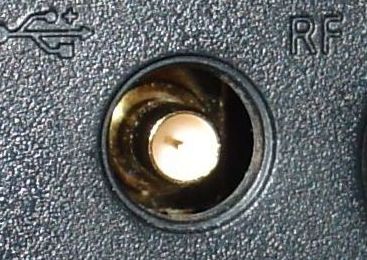

mp3buddy Δημοσ. 26 Απριλίου 2006 Δημοσ. 26 Απριλίου 2006 Απλά τώρα προσέχοντα πιο καλά τα βύσματα παρατηρώ ότι το βύσμα της κεραίας έχει στο βάθος σαν ένα μικρό σωληνάκι μέσα στο οποίο λογικά θα πρέπει να μπαίνει μια ακιδούλα και βλέποντας το βύσμα του laptop δεν έχει κάποια ακίδα να εξέχει, είναι απλά άσπρο μεσα και στο κέντρο έχει σαν τρυπίτσα και φαίνεται μια χρυσή επιφάνεια, αν ακουμπήσω εκεί το γυμνό καλώδιο πιάνει έτσι σκέφτηκα μήπως έχει σπάσει καποια βελόνα εκεί. Όποιος έχει παρόμοιο μοντέλο μπορεί please να ελέγξει το βύσμα που έχει πάνω το laptop; Έχει καποια ακίδα που να εξέχει; γιατί μάλλον κάτι τέτοιο πρέπει να παίζει Το βύσμα του λάπτοπ στο κέντρο έχει μια βελονίτσα. Βλέπε συνημμένη εικονα. Μήπως η βελνίτσα αυτή έχει σπάσει μέσα στο βύσμα της φορητής κεραίας και γιʼ αυτό το λόγο έχεις επαφή (και συνεπώς σήμα) με την φορητή και όχι με τον μετατροπέα της εξωτερικής κεραίας!? Μπορεί, στη συνέχεια, η εγκλωβισμένη βελονίτσα στο βύσμα της φορητής να έπεσε και έτσι να έπαψε και η φορητή να κάνει επαφή…
pan82 Δημοσ. 27 Απριλίου 2006 Δημοσ. 27 Απριλίου 2006 Το βύσμα του λάπτοπ στο κέντρο έχει μια βελονίτσα. Βλέπε συνημμένη εικονα. Μήπως η βελνίτσα αυτή έχει σπάσει μέσα στο βύσμα της φορητής κεραίας και γιʼ αυτό το λόγο έχεις επαφή (και συνεπώς σήμα) με την φορητή και όχι με τον μετατροπέα της εξωτερικής κεραίας!? Μπορεί, στη συνέχεια, η εγκλωβισμένη βελονίτσα στο βύσμα της φορητής να έπεσε και έτσι να έπαψε και η φορητή να κάνει επαφή… Φίλε σε υπερευχαριστώ!!! Με έσωσες από πολύ κόπο και πολύ χρόνο με τη φώτο σου, όντως αυτό είναι, έχει σπάσει η βελονίτσα που λες και προφανώς έσπασε τη πρώτη φορά που έβαλα την εσωτερική κεραία και γι΄αυτό μετά δεν έδινε σήμα η εξωτερική. Έχω κλείσει για το service αύριο, οπότε θα ξέρω τουλάχιστον τι ακριβώς να τους πω γιατί από το τηλέφωνο μάλλον για ψιλότρελλό θα με πέρασαν. Τώρα το θέμα είναι θα μου αλλάξουν επιτόπου το βυσμα ή θα μου πουν τίποτα ότι πάει όλο με το tv tuner και να το αφήσω εκεί;; Θα τους πω ότι ποτέ δεν έδωσε σήμα γιατί κόβω να μου λένε ότι είναι δική μου ευθύνη. Μα καλά τόσο εύκολα σπάει κι αυτό;; Φίλε harbi για δες μήπως και σε σένα το ίδιο παίζει;; αν και το θεωρώ βέβαιο Και πάλι thanks!!!! Mου έφυγε το άγχος ότι μπορεί να έφταιγε κάτι πιο hardware...
