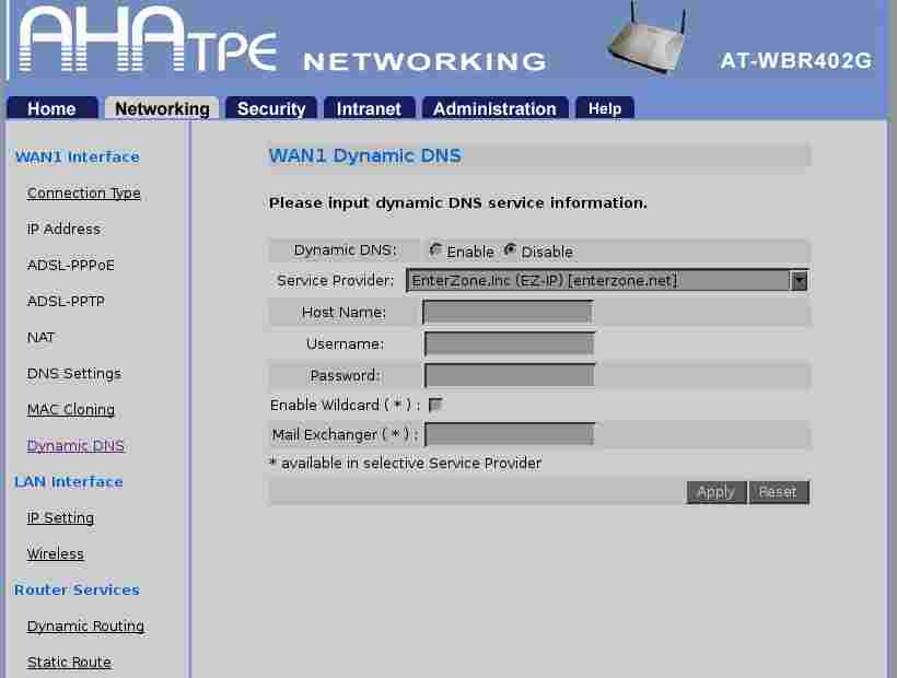

tony_pap3 Δημοσ. 20 Απριλίου 2006 Μέλος Δημοσ. 20 Απριλίου 2006 Se router uparxei kati sto stylaki pou sou egrapsa pio panw me to domain. Analoga ton router panta... Egw exw ena wireless router "DEN ME 3EREI H MANA MOU" modelo "Exeis xasei ta lefta sou45123 Wireless" kai mesa exei option Dynamic DNS. Koitas na deis an exei kati analogo o dikos sou router' date=' kai se bohthhame na to sthseis[/quote'] και εγώ έχω ένα της πλάκας και δίνει επιλογή για το DYNDNS.org αλλά δεν νομίζω να βοηθάει αυτό
