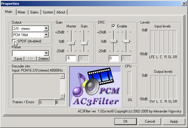

zavlakas Δημοσ. 18 Απριλίου 2006 Δημοσ. 18 Απριλίου 2006 Στις ρυθμισεις του AC3 Filter, ενεργοποιησε το SPDIF...
giankyr Δημοσ. 18 Απριλίου 2006 Μέλος Δημοσ. 18 Απριλίου 2006 Έτσι είναι αλλά ακόμα τον αποκωδικοποιεί το PC..
giankyr Δημοσ. 19 Απριλίου 2006 Μέλος Δημοσ. 19 Απριλίου 2006 Έτσι είναι, α-τσεκάριστο το κουτάκι όπως δείχνεις. Δεν μπορώ να το καταφέρω.. Όταν παίζω DVD όμως στέλνει κανονικά τον ήχο στα ηχεία για decoding.. Μήπως έχει να κάνει με την κάρα ήχου μου (Audiotrak Maya 7.1)? Αυτό το χρειάζομαι για ταινίες με ξεχωριστούς υπότιτλους βασικά, επειδή το Standalone Player μου (Sony DVP-NS32) βγάζει πάρα πολύ μικρούς υπότιλους όταν έχει να κάνει με .srt ή .sub.
zavlakas Δημοσ. 19 Απριλίου 2006 Δημοσ. 19 Απριλίου 2006 Δεν με καταλαβες... Αυτο σου ελεγα να τσεκαρεις, για να γινει το passthrough του ηχου στον εξωτερικο decoder...
