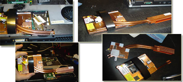

panraf Δημοσ. 18 Απριλίου 2006 Μέλος Δημοσ. 18 Απριλίου 2006 Ναι την ξεκούμπωσα την κάρτα κανονικά αλλά δεν έχει την κλασσική υποδοχή. Έχει ένα δικό της κούμπωμα σε 2 μεριές. Στην κάτω πλευρά που έχει μια μεγάλη υποδοχή και στην πάνω πλευρά που έχει μια μικρότερη. Σε κάποιο ξένο Forum που είχα ποστάρει απάντησαν οτι χρειάζεται νέα μητρική με revision 6+. Αυτός ο αντάπτορας που αναφέρεις πωλείται πουθενά? Σε ευχαριστώ όπως και να χει για τις πληροφορίες. Στην φωτογραφία φαίνεται μια κάρτα MXM II 7800GTX. Όμως τα Clevo δεν έχουν αυτή την υποδοχή, είναι διαφορετική. Από οτι βλέπω στις φωτογραφίες σου πρέπει να έχουμε την ίδια υποδοχή.

AlienHack Δημοσ. 18 Απριλίου 2006 Δημοσ. 18 Απριλίου 2006 κοιταξε, και εμενα κουμπωνει οπως λες, με μια μεγαλη και μια μικρη υποδοχη, ΑΛΛΑ υποψιαζομαι μηπος πανω απο αυτε τις υποδοχες κουμπωνει και η καρτα μας με κλασικη ΜΧΜ υποδοχη, καταλαβες? γιατι δεν προσεξα οταν την ειχα βγαλει αν η υποδοχες ηταν κατευθειαν πανω στην καρτα ή πανω σε ανταπτορα στον οποιο κουμπονε η ΜΧΜ καρτα. και να σου πω και κατι που τα ανερει ολα? Στο EVEREST μου φαινεται καπου στις πληροφοριες τηα καρτας γραφει Χ800 ΧΤ , module: MXM .... αρα κατι εχει κανει η CLEVO με καποιον ανταπτορα. και στο φιναλε μου φαινεται ποιο λογικο να αγωραζει κλασικες ΜΧΜ καρτες που κυκλοφορουν ελευθερα στην αγορα και να τις κανει "Δικες της" με τον ανταπτωρα και το κουμπομα παρα να φτιαχνει ολοκληρες καρτες με ενσοματομενο κουμπωμα αυτη.. Απο την αλλη δεν εχω ξανα ακουσει για Χ800 ΧΤ σε ΜΧΜ module καθοτι η ΑΤΙ χρησιμοποιει ενα δικο της συστημα (ΑΧΙΟΜ νομιζω λεγεται). Η απαντηση θα δωθει οταν βγαλω την καρτα μου.. σημερα ή αυριο..
panraf Δημοσ. 18 Απριλίου 2006 Μέλος Δημοσ. 18 Απριλίου 2006 Ναί και σε μένα έτσι ακριβώς είναι με κούμπωμα πάνω κάτω. Το ζήτημα είναι αν οι κάρτες του πλαισίου έρχονται έτσι ή με την κλασσική υποδοχή. Ομολογώ οτι δεν πρόσεξα για τον αντάπτορα που λες. Θα το ψάξω και πάλι το βράδυ όταν δοκιμάσω να βγάλω πάλι την κάρτα. Επίσης τίθεται και ένα άλλο ζήτημα. Αν η μητρική μπορεί να δώσει τα επιπλέον 5 watt που "ζητά" η κάρτα
AlienHack Δημοσ. 18 Απριλίου 2006 Δημοσ. 18 Απριλίου 2006 Καλα με το θεμα γινεται πανικος στα ξενα site. Μιλαω με τον Kris Verbeeck απο το ΜΧΜ upgrade site. Ακου τι λεμε στα emails μας. και τα παιδια δεν ξερουν τι παιζει με τα CLEVO, αλλα πολλα στοιχεια διχνουν οτι και τα CLEVO χρησημοποιουν ΜΧΜ ισος με ανταπτορα ή με mod. Δες και αυτα που του γραφω εγω στο τελος πανω πανω.. Η συζητηση παει απο κατω πρως τα πανω.. -------------------------------------------------------------------------------------------------------------------------------------- "Check these pics, they are of my own X800 XT , from my CLEVO M570 , the connectors from the bottom of the card are 2 , one small and one biger (each one one opposite side of the card). What I donʼt know for sure ,couse I didnʼt check when I first took off the card, is whether these 2 connectors are on the card itself or whether the card is a classic MXM sitting on an adapter of some kind which then connects to the mobo through the 2 slots I mentioned. As you can see the card is itself closed on a Huge coper heatsink box, so Iʼll have to retake it out and open this box-heatsink to check exactly how the card looks. Iʼll do it today or tomorrow and will share the findings with you. ALSO something very interesting is that in EVEREST diagnostic program , in the details of the graphics card , its says X800 XT module MXM…. That turns things around… Well weʼll probably have to wait until I chaeck the card myself. On a last note the seller I bought the Clevo (I bought it named as Turbo-X , from a seller named PLAISIO computer here in Greece) sells 7800 GTX cards for upgrading my Clevo, ALSO in NVIDIAS site they mention TURBO-X laptops (the one I have –clevo design) as featuring MXM modules!!! SO whatʼs going on here?? -------------------------------------------------------------------------------------------------------------------------------------- From: Kris Verbeeck [mailto:[email protected]] Sent: Tuesday, April 18, 2006 4:10 PM To: Superior Travel - Alex Kanioglou Subject: Re: Clevo laptops Hi Alex, Proprietary means they use their own design. There's still a lot of fog surrounding this issue. We have talked to Sager representatives and they told us it is proprietary. They declined comment on what exactly differs. At Cebit, we talked to a Clevo rep directly. He told us very firmly 'No MXM'. When I pushed him, he made a remark about 'electrically different'. To be honnest, I'm not sure if he spoke the truth or maybe he just wanted to get rid of me. That said, there could be a lot of differences... * Electrically different, ranging from a copy-paste job with a single different connection to make it intentionally non-compatible to a completely different setup * Mechanically different: we have seen cards that look 100% MXM but who feature different heatsink mounting holes or MXM lookalikes that have the GPU at the bottom or MXM lookalikes with a small cutout or... * SW: tweaked bioses or EEPROM to render the unit non-compatible. In short: we don't know. There's a lot of talk, but nothing conclusive. If you have information to share, please do. If you feel like trying out a MXM, let us know and we'll gladly provide a sample to test with. Kind regards, Kris Verbeeck MXM Upgrade -------------------------------------------------------------------------------------------------------------------------------------- Superior Travel - Alex Kanioglou <[email protected]> wrote: Hi, I read at your site http://www.mxm-upgrade.com/Table.html that you have taken out the clevo models off your tables because they are clevo proprietary? Meaning? They donʼt have mxm in them or you cant put them on your table cause clevo doesnʼt want you to? Cause I have the clevo m570a and Iʼm quite sure it has a mxm III module. Thanks Alex Kan"
