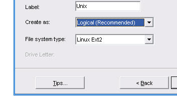

Tetix Δημοσ. 10 Απριλίου 2006 Μέλος Δημοσ. 10 Απριλίου 2006 Τελικά έβαλα ext2/3, αλλά τώρα έχω άλλο πρόβλημα... Ο δίσκος δεν αναγνωρίζεται από τον installer, μάλλον επειδή είναι SATA! Δεν ξέρω αν μπορεί να οφείλεται και σε άλλο λόγο, αλλά όταν κάνω fdisk /dev/sda δεν βλέπει τίποτα, ενώ από κάποιο άλλο liveCD που δοκίμαζα το έβρισκε! Τελικά δεν έβαλα SuSE, ό,τι λέω αναφέρεται στο Slackware 10.1. Tι γίνεται σε αυτή την περίπτωση; Πως θα μπορέσει να τον "δει"; Ευχαριστώ

Tetix Δημοσ. 10 Απριλίου 2006 Μέλος Δημοσ. 10 Απριλίου 2006 Λοιπόν βρήκα τη λύση... Όπως λέει και στο site του slack που είπες, αν γράψεις sata.i τους φορτώνει αυτόματα Επίσης βρήκα και έναν οδηγό που λέει να το αφήσω unallocated τον χώρο για το linux, οπότε αυτό θα κάνω. Όμως επειδή θέλει αρκετή ώρα, μάλλον θα συνεχίσω αύριο... Ευχαριστώ για την βοήθεια!
