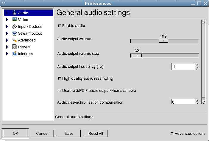

g1annis Δημοσ. 11 Απριλίου 2006 Μέλος Δημοσ. 11 Απριλίου 2006 Ώπα Kobi. Μπορείς να γίνεις λίγο πιο αναλυτικός? Μάλλον κάτι δεν καταλαβαίνω. Που βρίσκεται το μενού preference-->fonts? και πού βρίσκεται το μενού preference-->subtitles & OSD? Σε εμένα με το που πατάω settings-->preferences που ανοίγει το παρακάτω παράθυρο. Που βρίσκονται όλα αυτά που λες? Σε ευχαριστώ για τον κόπο σου φίλε μου. Ελπίζω με τις οδηγίες σου να βγάλουν άκρη και τα άλλα παιδιά που ρωτάνε.

kobi Δημοσ. 11 Απριλίου 2006 Δημοσ. 11 Απριλίου 2006 Loipon g1annis, trava preferences, video, subtitles/OSD, text renderer, font (ekei bazeis apo to browse ena font *.ttf) Meta pigeneinput/codecs, other codecs, subtitles, subtitle text encoding, ISO-8859-7. Me aytes tis kiniseis k alla ges egw blepw kanonika elleinika ston VLC. Elpizw na bohthisa. Sorry gia tin kathisterisi alla oli mera sth douleia se pc me mono windows.
g1annis Δημοσ. 11 Απριλίου 2006 Μέλος Δημοσ. 11 Απριλίου 2006 Σε ευχαριστώ πολύ φίλε. Δούλεψε το σύστημα.
