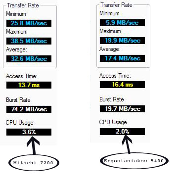

tom-f Δημοσ. 4 Απριλίου 2006 Δημοσ. 4 Απριλίου 2006 Παραθέτω διαφορές σκληρού στις 7200 και 5400 στον ίδιο φορητό.Επίτηδες το μέτρησα πρίν και μετά την αλλαγή για να βγαλω τα συμπεράσματα μου.Η διαφορά φαίνεται και στα νούμερα.

tom-f Δημοσ. 4 Απριλίου 2006 Δημοσ. 4 Απριλίου 2006 Μικρή διαφορά στην θερμοκρασία του σκληρού.Κοντά στους 3 βαθμούς ανέβηκε.Κοίτα δεν νομίζω οτι επηρεάζουν και πολύ οι στροφές στην θερμοκρασία.Δηλαδή αν αργότερα φτιάξουν έναν στις 10000 για φορητούς θα μπορείς να φτιάχνεις και πιτόγυρα?Στην κατανάλωση της μπαταρίας πάλι δεν είδα διαφορά που να είναι τουλάχιστον αισθητή.Επίσης ελάχιστα πιο θορυβώδεις είναι ο hitachi αλλά σε καμία περίπτωση ενοχλητικός.
haHa Δημοσ. 4 Απριλίου 2006 Δημοσ. 4 Απριλίου 2006 Εγω ειχα εναν 4200 rpm (Momentus Seagate) και τον αλλαξα με εναν 7200 rpm παλι Seagate Momentus. Στη διαρκεια της μπαταριας δεν ειδα καμμια διαφορα.Κραταει παλι κατι παραπανω απο 3 ωρες. Αν εχασε πολυ λιγο(κανα δεκαλεπτο) δε μπορω να το ξερω. Για θορυβο, ειναι παλι ελαχιστα μα ελαχιστα πιο θορυβωδης. Ειναι αλλωστε Seagate που φημιζονται οτι ειναι αθορυβοι. Για να τον ακουσω πρεπει να στησω το αυτι μου πανω απο τον σκληρο. Για θερμοκρασια, ειναι πραγματι γυρω στους 2-3 βαθμους πιο ζεστος. Μικρη φανταζομαι διαφορα..
haHa Δημοσ. 4 Απριλίου 2006 Δημοσ. 4 Απριλίου 2006 Παραθετω screenshots με επιδοσεις απο το HDtune 1)hp compaq nx7010 pentium M 1,6GHz 2MB cache, 768MB RAM pc2700 και hd Seagate Momentus ST94019A (40GB) 4200rpm 8MB cache. Για 4200 rpm ειναι αρκετα γρηγορος ο σκληρος,επιδοσεις σχεδον σαν 5400 rpm. 2)hp compaq nx7010 pentium M 1,6GHz 2MB cache, 768MB RAM pc2700 και hd Seagate Momentus ST980825A (80GB) 7200rpm 8MB cache. Ιδιος υπολογιστης με τον προηγουμενο,αλλα με τον καινουριο αλλαγμενο στις 7200 rpm σκληρο. Αρκετα γρηγορο access time (13ms) και μεσο transfer rate σχεδον διπλασιο απο τους 4200 rpm (34.7 MB/sec εναντι 21.5 MB/sec) 3)Sony Vaio A297XP (αυτός με την 17" οθόνη) pentium M 1,8GHz 2MB cache 512MB RAM pc2700 και hd hitachi 80 GB 4200 rpm 8MB cache Σκληρος κλασσικα αργος, οπως οι περισσοτεροι Vaio, χαλια access time 18 ms
