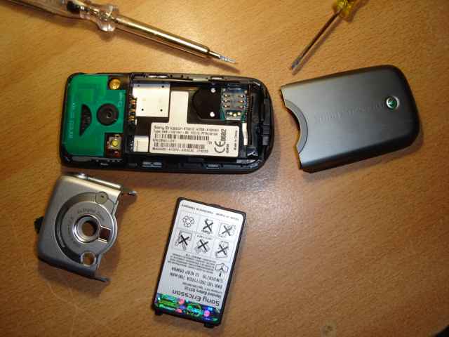

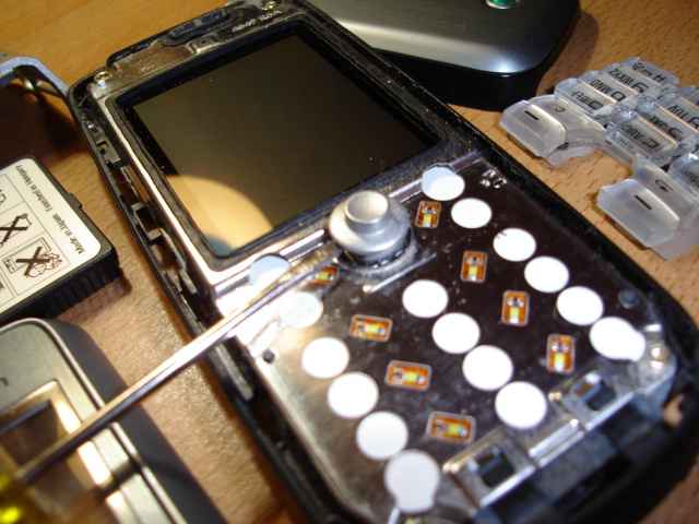

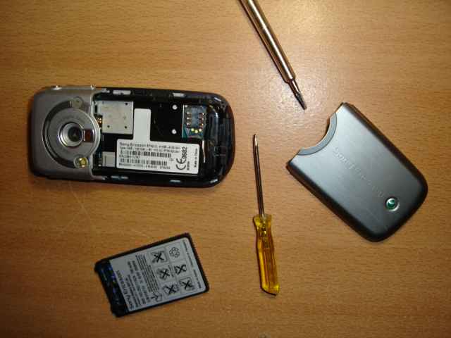

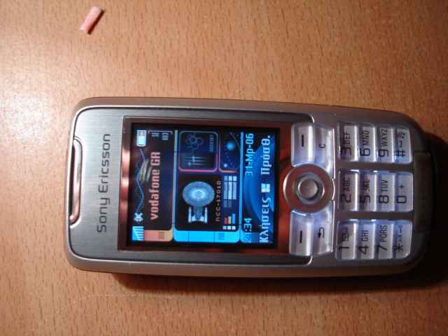

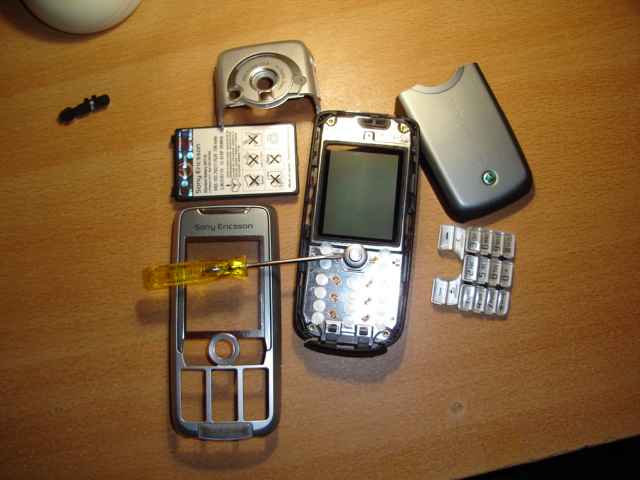

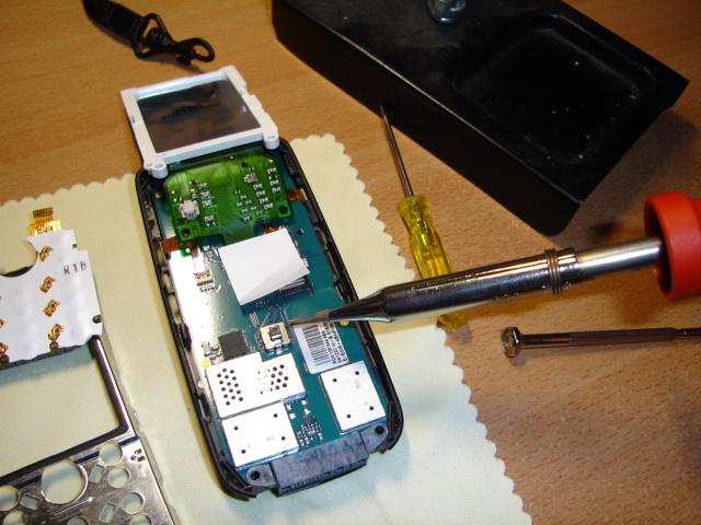

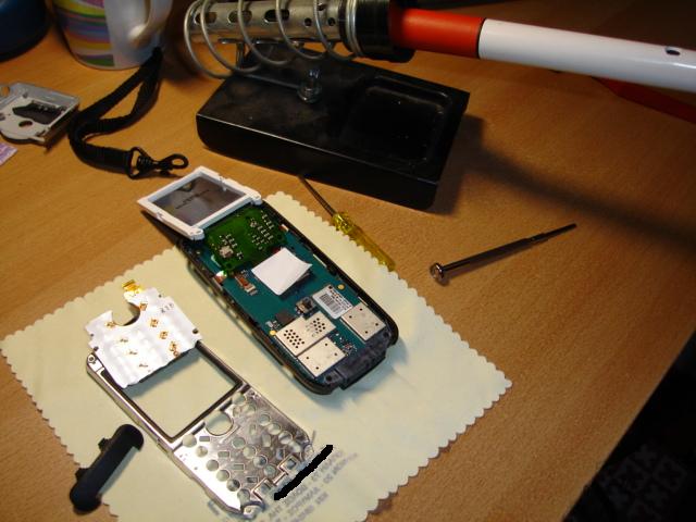

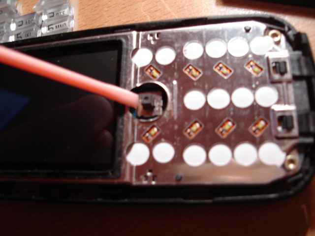

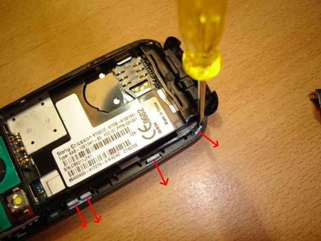

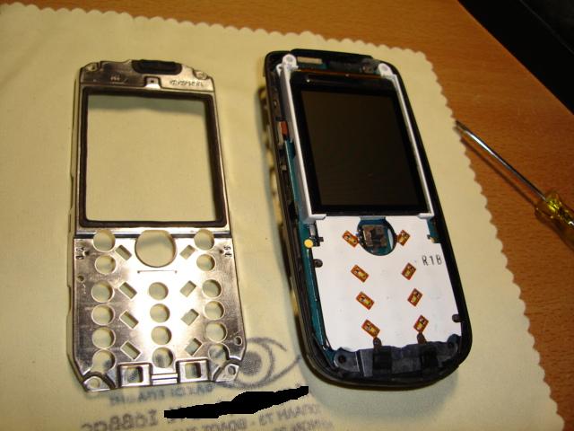

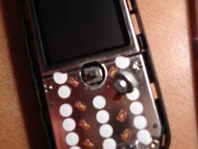

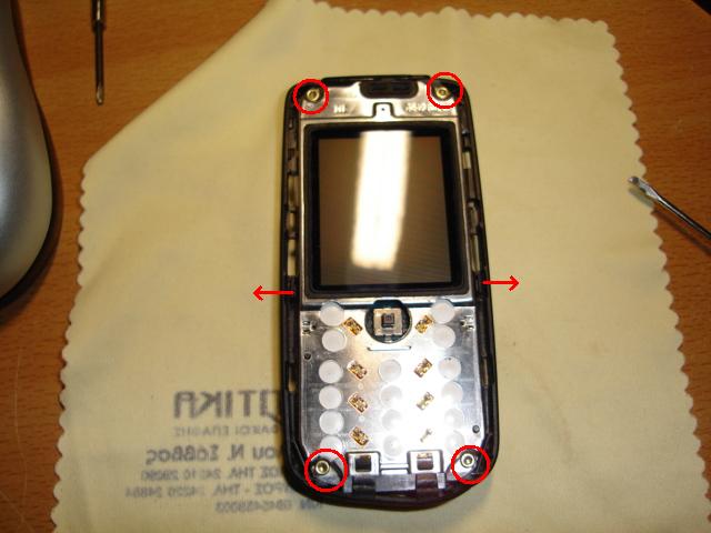

firewalker Δημοσ. 31 Μαρτίου 2006 Δημοσ. 31 Μαρτίου 2006 1ον. Αφαιρούμε την μπαταρία και την κάρτα sim (εικόνα 1). 2ον. Αφαιρούμε το πίσω κάλυμμα της κάμερας. Προσέχουμε να μην χάσουμε τα πλαϊνά κουμπιά (εικόνα 2). 3ον. Με την βοήθεια ενός μικρού κατσαβιδιού, σπρώχνουμε προς τα έξω και κάτω τα γκρι κλιψάκια, όχι με μεγάλη δύναμη (εικόνα 4). 4ον. Αφαιρούμε με το κατσαβίδι το Joystick (εικόνα 5, 6 και 7) 5ον. Με ένα λεπτό καλαμάκι (π.χ. από μπατονέτα όπως εδώ) πιάνουμε μερικές σταγόνες από το καθαριστικό μας (2 με 3) και τις ρίχνουμε στο Joystick (εικόνα 8 ). 6ον. Τοποθετούμε το joystick ξανά και το κινούμε προς όλες τις κατευθύνσεις και περιμένουμε να στεγνώσει (δεν αργεί πολύ). 7ον. Κλείνουμε την συσκευή. Αν όλα έγιναν σωστά το joystick θα λειτουργεί καλύτερα (εφόσον το πρόβλημα είναι σκόνες κ.τ.λ.) (εικόνα 9).
firewalker Δημοσ. 31 Μαρτίου 2006 Μέλος Δημοσ. 31 Μαρτίου 2006 Ακολουθούν και οι επόμενες φωτογραφίες.

kostastnt Δημοσ. 12 Απριλίου 2006 Δημοσ. 12 Απριλίου 2006 Φίλε firewalker αύριο το βράδυ θα έχω 200ml ισοπροπυλική αλκοόλη και θα δοκιμάσω να καθαρίσω το κινητό. Πόση ώρα περιμένω μέχρι να στεγνώσει το υγρό για να ξανακλείσω το κινητό? Επίσης διάβασα ότι δεν πρέπει να χρησιμοποιήσω σεσουάρ γιατί η αλκοόλη αναφλέγεται εύκολα...
firewalker Δημοσ. 13 Απριλίου 2006 Μέλος Δημοσ. 13 Απριλίου 2006 Εγώ περίμενα γύρω στα 10 λεπτά. Σεσουάρ δεν χρησιμοποίησα. Και ναι η ισοπροπυλική αλκοόλη είναι εύφλεκτη. Μην ξεχάσεις να μετακινείς το joystick προς όλες τις κατευθύνσεις όταν ρίξεις το υγρό.

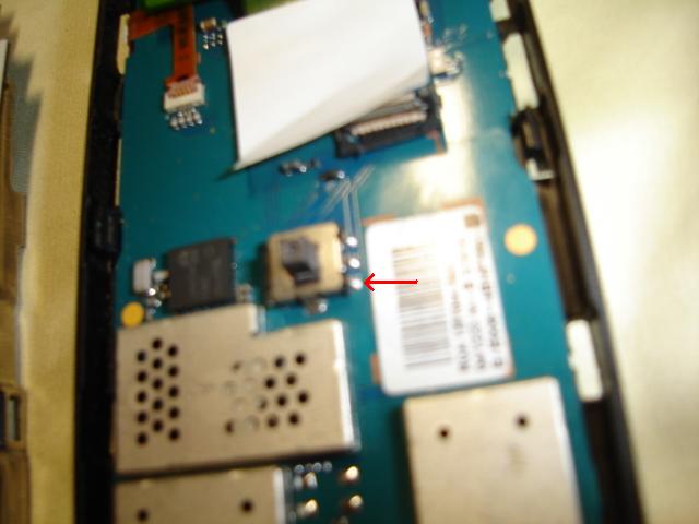

firewalker Δημοσ. 1 Μαΐου 2006 Μέλος Δημοσ. 1 Μαΐου 2006 Σε συνέχεια του παραπάνω post παραθέτω και τα παρακάτω. Ένας φίλος μου ζήτησε να του καθαρίσω το joystick γιατί δεν δούλευε σωστά η μία κατεύθυνση. Όταν λοιπόν το καθάρισα με ισοπροπυλική αλκοόλη συνέχισε να μην δουλεύει. Έτσι προχώρησα προς τα ενδότερα του κινητού και "πάτησα" τις κολλήσεις που συνδέετε το joystick με την πλακέτα με το κολλητήρι (λεπτή μύτη 1 mm). Με την διαδικασία αυτή το joystick λειτουργεί τώρα άψογα. Ακολουθούν φωτογραφίες με την διαδικασία.

Jimmy_BlinD Δημοσ. 1 Σεπτεμβρίου 2006 Δημοσ. 1 Σεπτεμβρίου 2006 Ρε φίλε , βίδες το έκανες το κινητό . Μπράβο πολύ καλό tutorial αλλά αν μπορέσεις για το 2ο μέρος με τις φωτογραφίες... πιο αναλυτική χειργουργική ;-) δώσε περισσότερες λεπτομέρειες στο πώς γίνεται η δουλίτσα γιατί βλέπω πολλά ευαίσθητα κομματάκια και με το κατσαβιδάκι , ίσως γδαρθεί κάτι ή πειραχτεί... Πάντως ψήφο απο μένα το topic , πήρε (γιατί το αξίζει!!)
9volto Δημοσ. 5 Σεπτεμβρίου 2006 Δημοσ. 5 Σεπτεμβρίου 2006 Τα περισσότερα περιστατικά που το joystick κολλάει στα K700 και σε όλη την σειρά SE που χρησιμοποιούν το joystick του Κ700 (k750, w800 κτλ) δεν είναι πρόβλημα καθαρισμού αλλά αντικατάσταση όλου του Joystick. Το αναφέρω για να μην νομίζουν μερικοί ότι έαν κάνουν την διαδικασία και το joystick εξακολουθεί να κολλάει, να αρχίζουν να αναρωτιούνται αν κάτι δεν έκαναν καλά!
Επισκέπτης Δημοσ. 6 Σεπτεμβρίου 2006 Δημοσ. 6 Σεπτεμβρίου 2006 Firewalker το συγκεκριμμένο κατσαβίδι για αυτές τις βίδες πού το βρήκες? Έχω κολήσει σε αυτό το σημείο!!!
Jimmy_BlinD Δημοσ. 7 Σεπτεμβρίου 2006 Δημοσ. 7 Σεπτεμβρίου 2006 αν θυμάμαι καλά , τέτοια κατσαβιδάκια έχει το Practiker ...

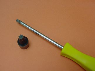

firewalker Δημοσ. 7 Σεπτεμβρίου 2006 Μέλος Δημοσ. 7 Σεπτεμβρίου 2006 Poly oreo tutorial!Mipws mporeis na ftiakseis kai gia to K750i? k750 δεν έχω' date=' αλλά αν πέσει στα χέρια μου κάποιο... Firewalker το συγκεκριμμένο κατσαβίδι για αυτές τις βίδες πού το βρήκες?Έχω κολήσει σε αυτό το σημείο!!! Οι βίδες θέλουν κατσαβίδι τύπου Torx νομίζω το νούμερο 6 (δεν είμαι σίγουρος όμως). Τέτοια κατσαβίδια υπάρχουν σε όλα τα καταστήματα με ηλεκτρονικό εξοπλισμό και σε μεγάλα πολυκαταστήματα. Για να τις ξεβιδώσω τρόχισα ένα απλό κατσαβίδι ώστε μόλις να χωράει από γωνία σε γωνία στην βίδα. Κατσαβίδια τύπου Torx:
