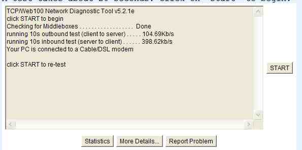

Μολις εγκατεστησα το Microcom απο το Cube.Οι ταχυτητες μου 28-39 η εικονα απο Forthnet test η παρακατω
Δεδομενη ταχυτητα 512(Vivodi)εχω τις εξης ερωτησεις:α)πως ξερω ή μπορω να μαθω αν ο ΟΤΕ οντως εχει τη γραμμη μου στα 512 και β)ειναι ικανοποιητικη η επιδοση η πρεπει ν' αρχισω να ψαχνομαι;
oxi den einai kala!!!Eprepe na exei panw apo 450Kb mhn leme ki oti theloume alla an pareis paradeigma kapoious allous pou pianoun polu xamhloteres taxuthtes tote den tha eprepe na paraponiesai!!!Alla egw den to afhnw etsi panta paraponiemai otan den mou aresei kati,an to ekanan oloi etsi kai den to afhnan sto flou tote kati tha ginotan alla vlepeis uparxoun kai oi alloi pou sou lene mhn paraponiesai eisai kala,egw kserw oti to 398kb to epiana otan eixa 384/128 fwnakste giati xanomaste,fwnh laou orgh 8eou!!!
to paidi anaferei oti exei dslcube dld grammh kai sundesh 512/128 opote to 420 den einai fusiologiko!!!Egw sthn arxh pou eixa 512 (prin mathei kai h giagia mou to dsl) empainai stathera me otenet sta 478 kathe fora,o sugxronismos ginetai sta 524.0 kbps alla sto test ths forthnet mou evgaze 478 to thumamai polu kala,twra to megisto pou epiana stis arxes me vivodi einai to 420 an einai dunaton dld.
