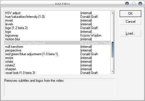

ntg_net Δημοσ. 26 Μαρτίου 2006 Δημοσ. 26 Μαρτίου 2006 γινεται με το Virtual Dub ακολουθα Video - Filters - Add (εδω μπορεις να βρεις πολλα plugin *.vdf) δες ενα απο τα γνωστα http://insomnia.gr/vb3/attachment.php?attachmentid=3355&stc=1&d=1143339809 virtualdub.JPG Ενα αλλο καλο αλλα οχι δωρεαν ειναι το Video Charge Pro που και αυτο το κανει και με wizard
pirates4ever Δημοσ. 28 Μαρτίου 2006 Μέλος Δημοσ. 28 Μαρτίου 2006 Eυχαριστώ πολύ φίλε!Βρήκα και κατέβασα ένα plugin πού λέγεται MSU Subtitle remover.Μετά τί κάνω;Φορτώνω το plugin όπως μου είπες και κάνω File-> Save as AVI;Αν μπορείς βοήθησε γιατί με την επεξεργασία video δεν τα πάω καλά.Και πάλι σε ευχαριστώ πολύ για ότι μου είπες μέχρι τώρα.
kastel Δημοσ. 28 Μαρτίου 2006 Δημοσ. 28 Μαρτίου 2006 Eυχαριστώ πολύ φίλε!Βρήκα και κατέβασα ένα plugin πού λέγεται MSU Subtitle remover.Μετά τί κάνω;Φορτώνω το plugin όπως μου είπες και κάνω File-> Save as AVI;Αν μπορείς βοήθησε γιατί με την επεξεργασία video δεν τα πάω καλά.Και πάλι σε ευχαριστώ πολύ για ότι μου είπες μέχρι τώρα. Δες εδώ για να καταλάβεις πως δουλεύει http://www.compression.ru/video/subtitles_removal/index_en.html
